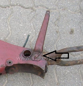

Guten Abend Gemeinde,
Kann mir jemand sagen ob die Halterung für den Auspuff angeschweißt ist ?
Habe Bilder gesehen da war die geschweißt...
Hier auf dem Bild sieht es nicht so aus !
Grüße Robert

Wolfgang
Geschrieben am: 12.11.2015, 18:31
Beiträge: 2979
Mitgliedsnummer.: 195
Mitglied seit: 14.01.2006
Das ist geschweißt und bei Dir abgebrochen / abgeschnitten wink.gif
Bockwurst-mit-Senf
Geschrieben am: 12.11.2015, 20:45
Beiträge: 880
Mitgliedsnummer.: 8514
Mitglied seit: 26.10.2015
Danke Wolfgang,
Mir hat das vorhin keine Ruhe gelassen....habe weiter demontiert und tatsächlich,abgebrochen! mad.gif
Jetzt müsste ich mir ja einen anderen Rahmen besorgen und das Teil dort entfernen und bei mir anschweißen. Wäre kein Problem, will aber keinen Rahmen zerstören !
Hat vieleicht einer von euch einen nicht mehr zu verwenden Rahmen wo das Teil noch dran ist ????
Vieleicht kann mir jemand helfen..
Grüße Robert

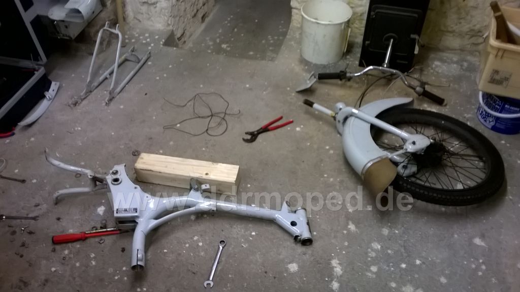

Guten Abend Leute,
Demontage läuft !
Grüße Robert

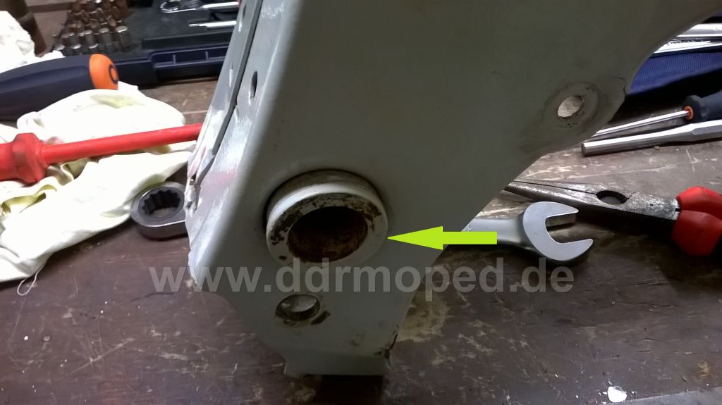

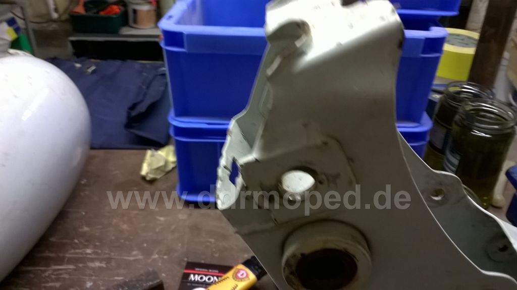

Habt Ihr schon mal die Büchsen gewechselt ?
Brauch da einen Tipp wie es am besten geht !
Gibt es diese Büchsen noch zu kaufen?
Oder selber drehen aus Lagerbronze?
Grüße Robert

Der Prinz
Geschrieben am: 15.11.2015, 20:34
Beiträge: 202
Mitgliedsnummer.: 7755
Mitglied seit: 06.11.2014
Ich denke bei deinen Buchsen braust Du gar nichts machen. Da fehlt doch nichts. Ich hab da jedenfalls nie dran rum gebastelt. Nimm die Drahtbürste und schrupp da mal drüber. Da wirst du sehen das da doch gar nichts zu machen ist. Die abgebrochene Auspuffhalterung würde ich einfach wieder anschweißen lassen.
L.G. der Prinz
Gruß Wolfram
Der Prinz
Geschrieben am: 15.11.2015, 20:41
Beiträge: 202
Sorry
Sehe gerade das der Rostrote Rahmen ja gar nicht deine ist sondern nur als Musterfoto diente und bei dir die Halterung ja fehlt.
Na das ist natürlich Sch....e.
Gruß Wolfram
Bockwurst-mit-Senf
Geschrieben am: 15.11.2015, 20:56
Beiträge: 880
Hallo Prinz,
Ich hab mir schon eine Halterung besorgt. Muss mir erstmal eine Schablone für den rictigen Winkel basteln. Ich glaube ich lass die Buchsen Drin.
Grüße Robert
