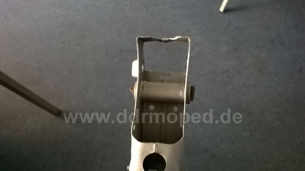

Hallo Simson Fans,

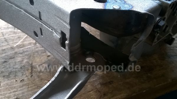

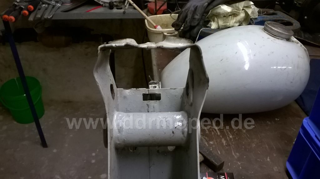

Nach der Demontage war ein verzogener Rahmen ohne Auspuff - Halterung zu sehen. unsure.gif
Grüße Robert

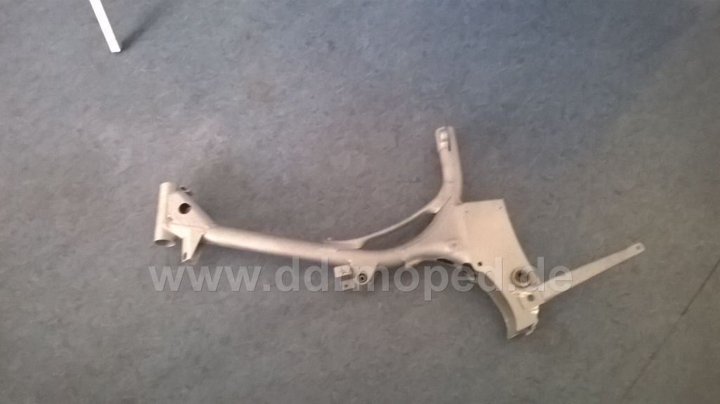

Hab mich aber Heute ran gemacht.
1. strahlen
2. richten
Grüße Robert

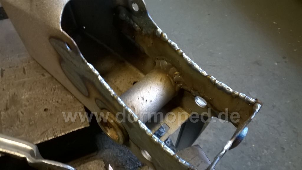

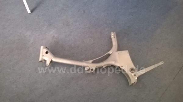

3. anbringen Auspuffhalterung
Grüße Robert

Was meint Ihr,
soll ich gleich noch ein Paar Versteifungsbleche reinschweißen ?
würde mich sehr ärgern wenn es sich wieder verbiegt!
Hat jemand Erfahrungen damit gesammelt ?
Grüße Robert

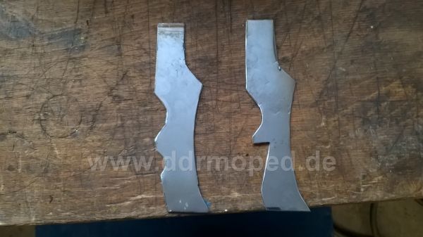

Hallo Leute,
Hier die Blechteile :
Grüße Robert

Ich habe bei meinen beiden auch ein Schweißteil ganz unten angebracht, da kann man jetzt mit einem Panzer drüberfahren... laugh.gif

Passt auch der Motor noch dazwischen?
Bockwurst-mit-Senf
Geschrieben am: 19.11.2015, 18:57
Beiträge: 880
Mitgliedsnummer.: 8514
Mitglied seit: 26.10.2015
Will unten auch noch was machen.
Ja der passt rein. Hab ich nach dem Heften Probiert und nach dem schleifen nochmal. thumbsup.gif
