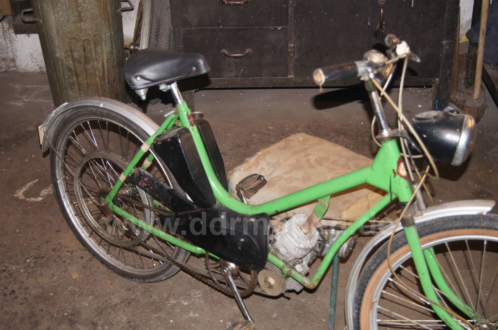

Hallo Denny,
hier ist er...
Beste Grüße
Sören

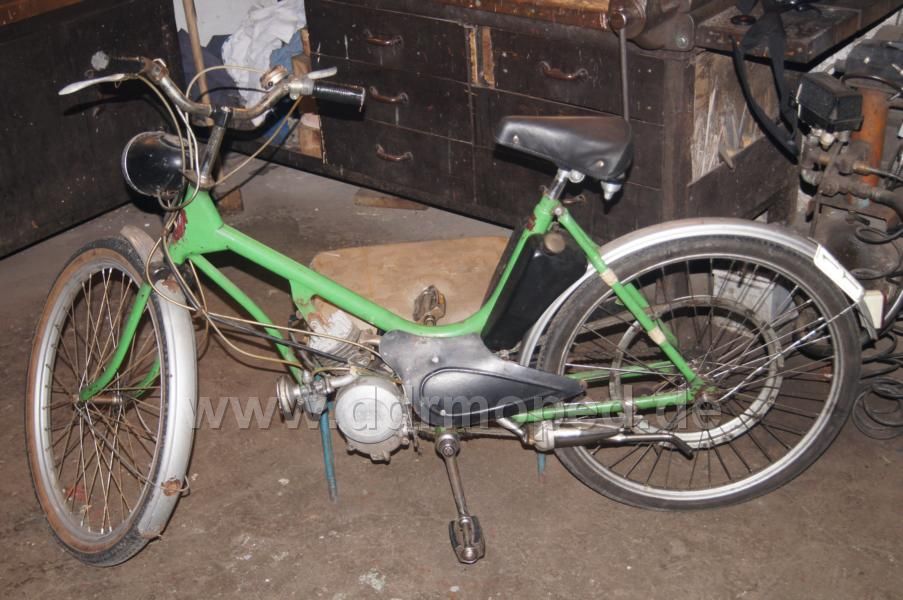

Ostsee-Schulle
Geschrieben am: 31.10.2015, 11:19
Beiträge: 547
Mitgliedsnummer.: 5973
Mitglied seit: 05.11.2012
Beste Grüße
Sören

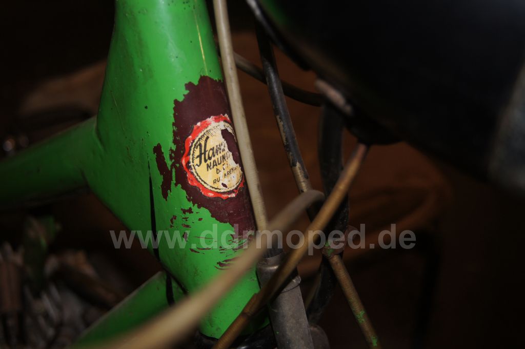

... das Wasserschiebebild
Beste Grüße
Sören
Ostsee-Schulle
Geschrieben am: 31.10.2015, 11:32
Beiträge: 547
Ich habe den Hammer gerade zerlegt und mal den Rahmen abgebeizt.
Die Seitenbleche bekomme ich nicht abgebeizt und andere Farbe ist auch nicht unter den Seitenblechen. Beim schwarzen Tank ist braune Grundierung unter der schwarzen Fabe.
Der Rahmen hat wohl keine Grundierung drunter! Man sieht an der Vorderradgabel gut das beliebige Fahrradteile verwendet wurden, denn sie ist unter dem O-Lack vom Hammer ursprünglich mal schwarz gewesen. Ich werde den Rahmen wohl neu in Essi-Maron lackieren, denn es scheint ziemlich die gleiche Farbe zu sein und die Schutzbleche sind ja sowieso nicht Original. Bei den Felgen die ja eventuell zur Zeit passen würden zweifel ich auch. Einen passenden Gepäckträger habe ich mir schon besorgt, sowie einen Sattel so wie du ihn auf deinem neuen Projekt hast und einen passenden Lenker mit Stempelbremse. Rücklicht und Griffgummis suche ich noch! Bin mir aber noch nicht ganz sicher welche Teile ich da nehmen soll. Beim Rücklicht denke ich eventuell an das "Hexennasenrücklicht vom Essi oder Fahrrad. Bei deinem jetzt ist wohl ein Aufa drann und sieht auch nicht schlecht aus!

Da hast du eine sehr gute Restaurationsbasis. Ich bin da ganz schön neidisch was dein Rahmen noch für guten Originallack und das Wasserschiebebild hat.Ich würde es so lassen das wäre schade drum so ein schönes Originalteil zu lackieren. Mach doch eine Teilrestauration draus.Lass die Teile die in maron sind so und konserviere diese nur. Den Rest würde ich lackieren.Hast du bei deinem Hammer Stahlfelgen drin oder sind das Alufelgen?Es gab nämlich zwei Ausführungen einmal lackierte Stahlfelgen in maron mit zwei cremefarbenen Zierlinien und dann noch normale 26 Alufelgen wie beim Sr1. Kannst du mir sagen wie lang dein Keilriemen ist ? Ich bräuchte das Maß damit ich mir einen besorgen kann weil meiner fehlt. Hast du bei dir mal aufs Polrad geschaut was für ein Herstellungsjahr drauf steht, das würde mich mal interessieren? Bei mir sieht man ja eindeutig das bei mir das Wappenbild drauf war wie bei meinem Kettenhammer. Deine Anbauteile sind denke ich eine gute Wahl das passt von der Zeit her recht gut.

Der Rahmen sieht auf dem Bild besser aus als er ist!
Den werde ich daher neu in SR2 maron lackieren und dann habe ich auch überall den gleichen Farbton. Das Wasserschiebebild giebt es ja zum glück! Die Felgen die verbaut sind sind Stahlfelgen. Den Keilriemen muss ich mal ausmessen!
