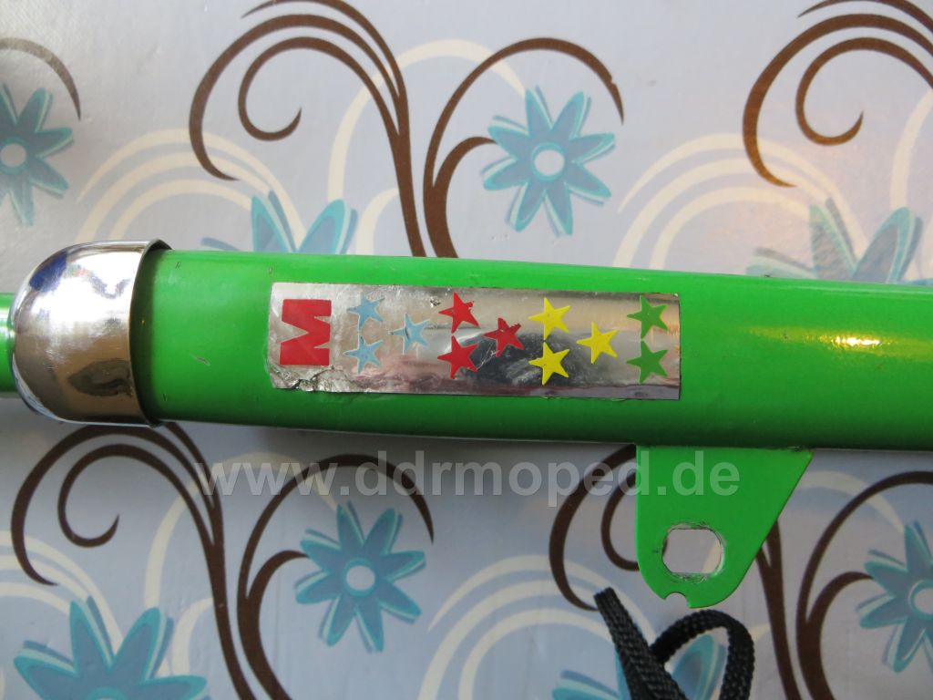

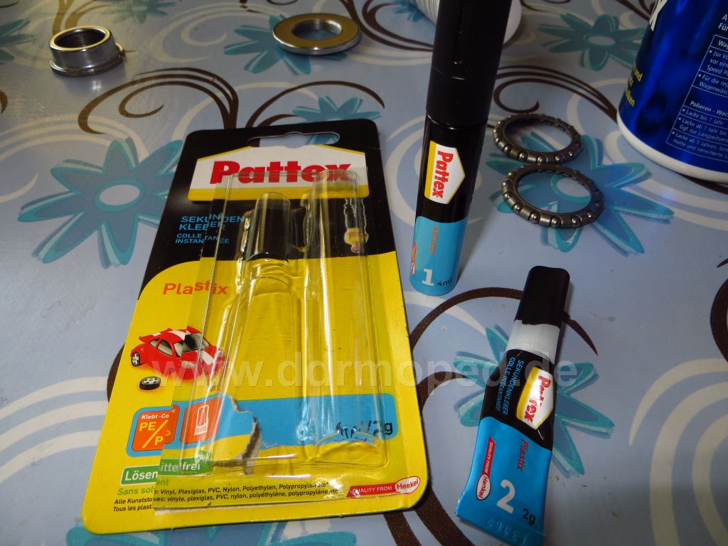

Eine Lösung verspricht dieser Kleber....
Viele Grüße aus Jena
André

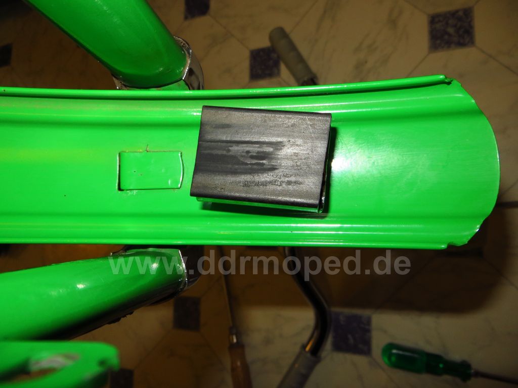

Das Ergebnis sieht dann so aus, nicht schön aber eine Verbesserung des vorherigen Zustandes....
André

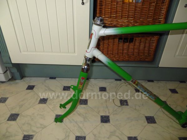

So konnte die Gabel wieder verbaut werden.

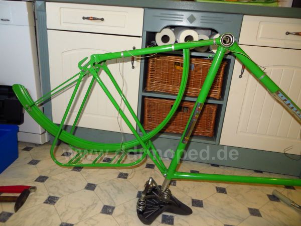

Alle Lackteile werden nun poliert und gewachst wieder verbaut.

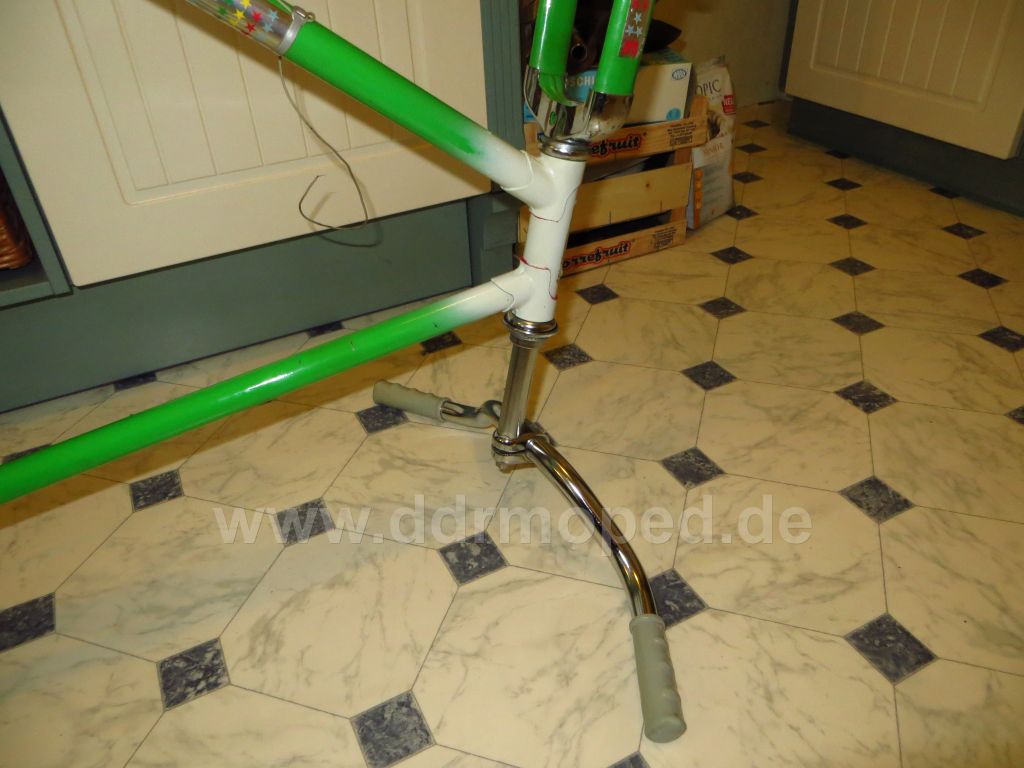

Auch der Lenker wurde mit Elsterglanz wieder schön. Die Lenkergriffe habe ich vorher mit kochendem Wasser (einfach in Wasserkocher getaucht wink.gif ) weich gemacht und vom Lenker abgezogen. Dann in den Geschirrspüler und schön sauber aber noch heiss vom Reinigen wieder montiert. Das sieht dann so aus.....

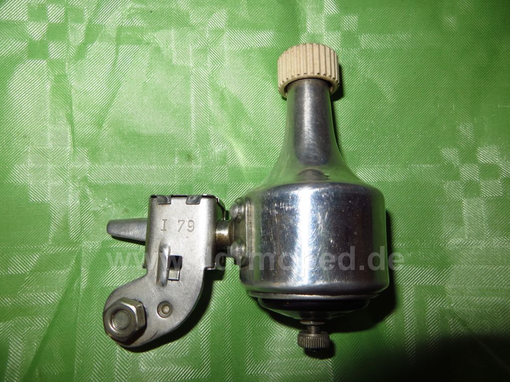

Der aufgearbeitete Dynamo zeigt schön das Baujahr.

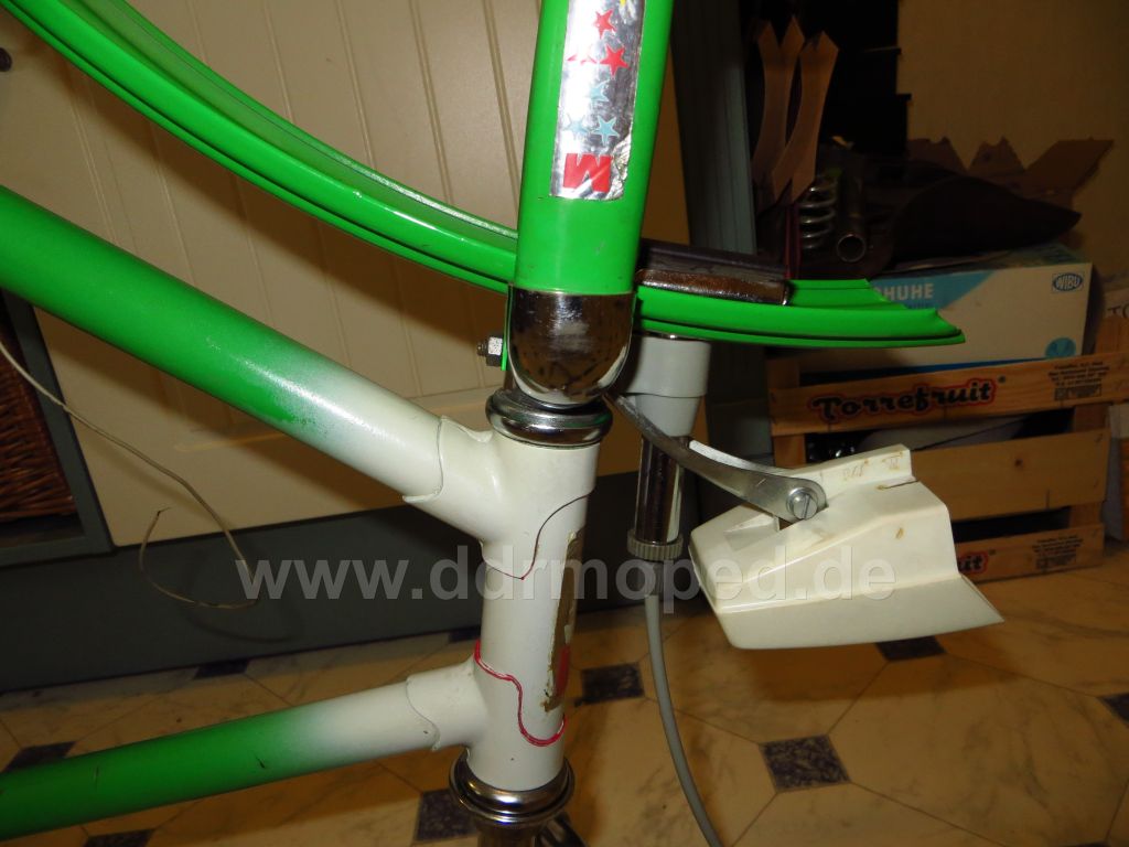

Auch das vordere Schutzblech + Stempelbremse+ Lampe haben wieder ihren angestammten Platz bezogen.

Der Vorbesitzer hat offensichtlich nach der Methode verfahren "Wer wenig bremst ist länger schnell". laugh.gif

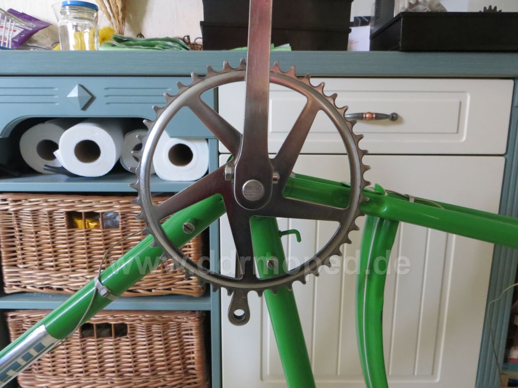

Interessant, dass das Fahrrad schon ein Kettenblatt von Thun hat. Bei Bj. 1979 kannte ich die bisher noch nicht.
Jenenser
Geschrieben am: 31.03.2015, 20:12
Beiträge: 2007
Mitgliedsnummer.: 4160
Mitglied seit: 26.01.2011
Erstmal vielen Dank für eure positiven Beiträge zum Aufbau meines Mifa. Fahren werde ich es natürlich nur bei schönen Wetter, ist klar.... cool.gif
Das Kettenblatt von Thun ist so ein Mysterium das auch mir nicht ganz erklärlich ist. Ich wollte es aufarbeiten und musste aber heute feststellen das die Aufnahme des Pedalarmes am Kettenblatt sehr verschlissen ist und wackelte......
Das passt irgendwie nicht zum sonst sehr guten Zustand des Fahrrades. hmm.gif
So habe ich mich entschieden ein sogenanntes Einfachkettenblatt zu verbauen. Auch dieses ist sehr interessant. Es verfügt nicht über die Oberflächenprägung die diese Kettenblätter ansonsten eigentlich immer aufweisen, seine Oberfläche ist einfach glatt.
