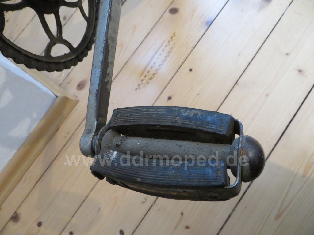

Ich denke, das in dieser Konstellation, dieses Pedal richtig ist......?

So ein bisschen schon... laugh.gif Diese Räder haben ihren eigenen Charme. Robust, schwer und solide. Was handfestes halt!

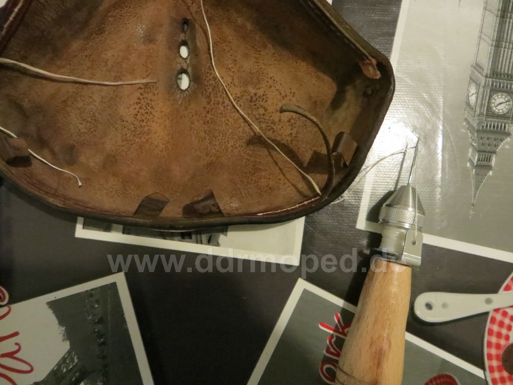

Nebenbei ging es heute mit der Satteldecke weiter. Einige Nähte waren aufgegangen und mussten mit der Handahle genäht werden. Ging ganz gut!

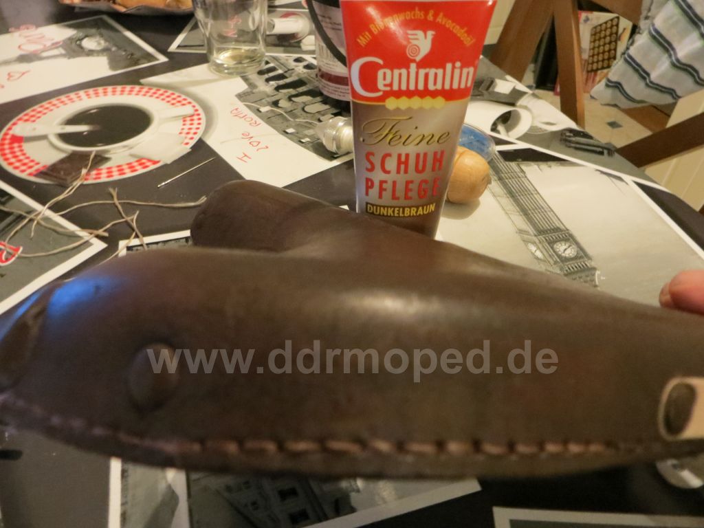

...und wurde mit Schuhcreme schön patiniert.

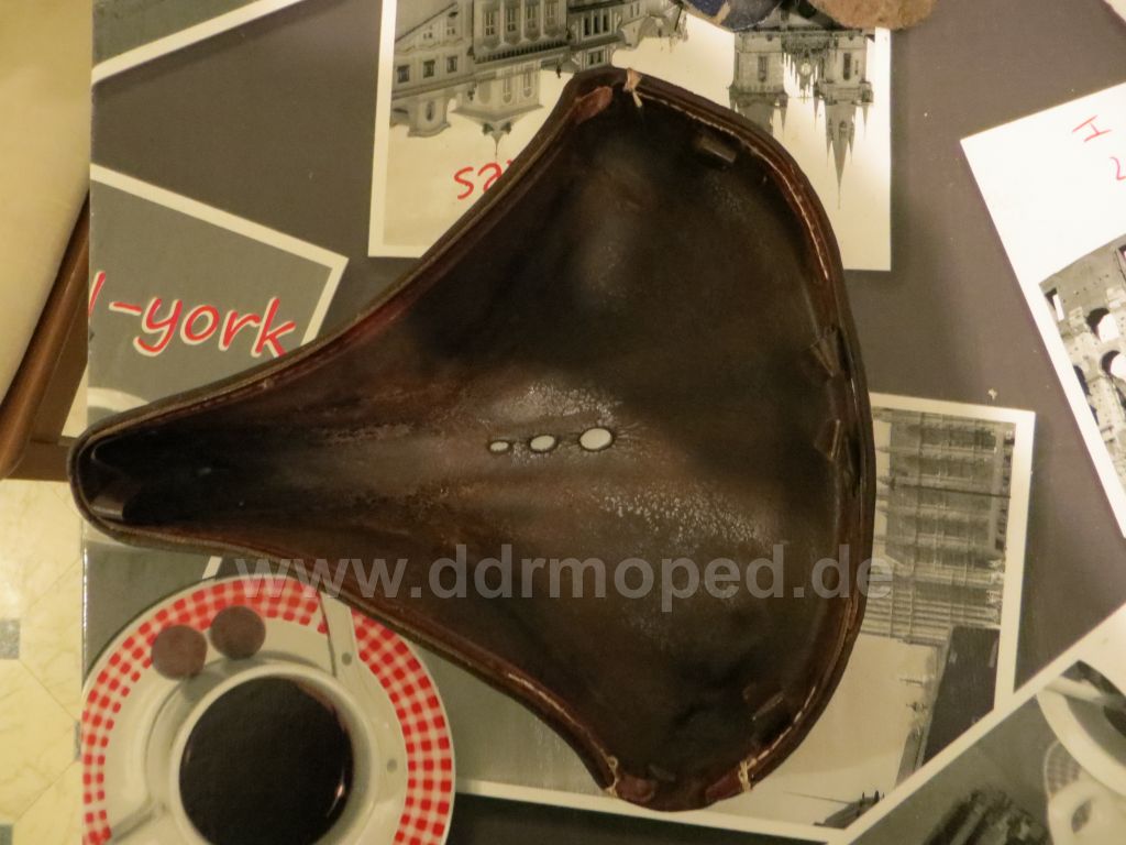

Von unten nochmal schön mit Lederfett behandelt...

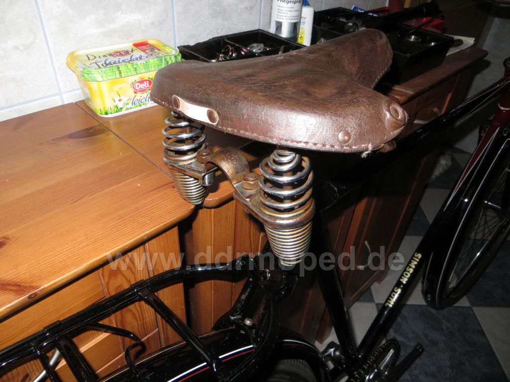

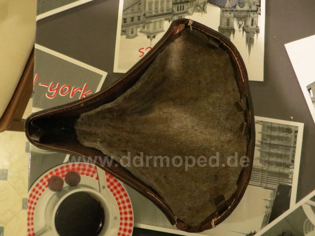

...die Polsterung verbaut...

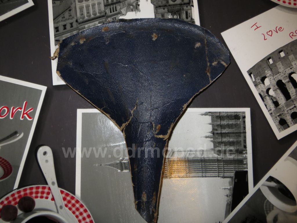

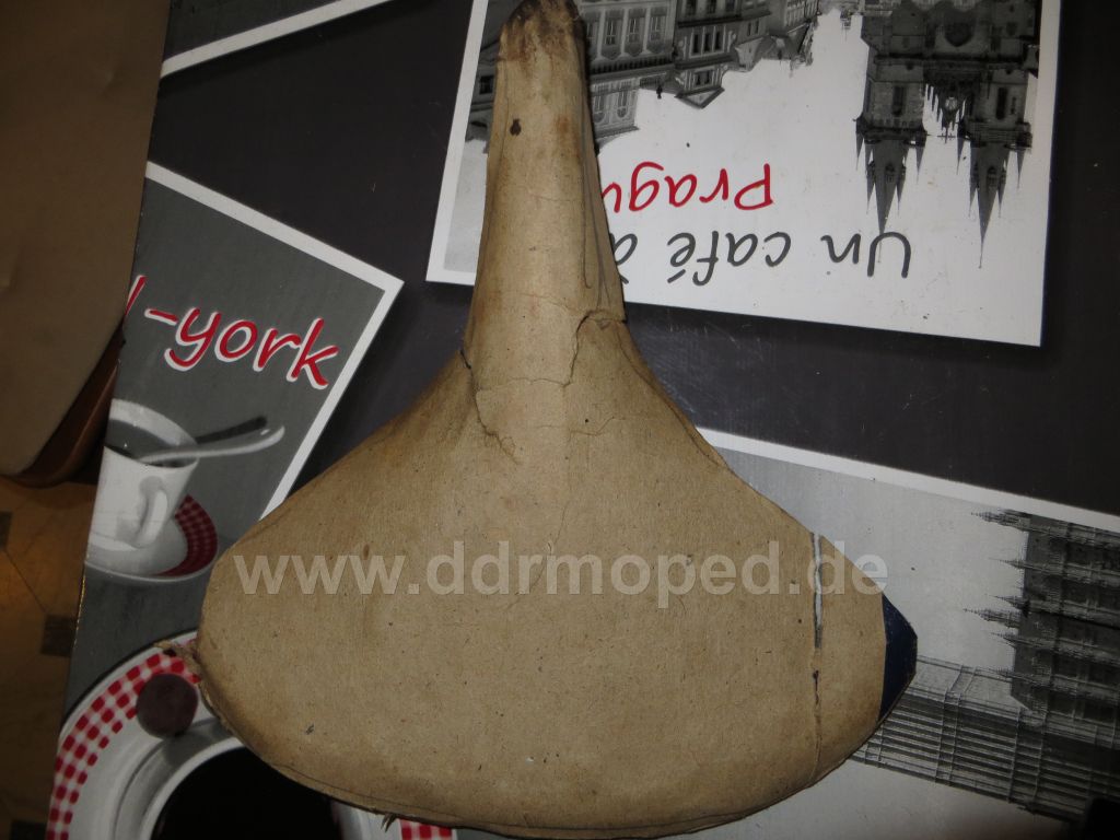

Die Pappe die die Federn gegenüber der Polsterung und dem Leder abschirmt war gerissen. Über den Riss habe ich stabiles Papier geklebt. Interessant sind auch die Freihand aufgezeichneten Umrisse, nach denen die Pappe geschnitten wurde. Wer genau hinschaut sieht es. Das ist Handwerk "Made in Suhl".

Wieder brauchbar und kann verbaut werden.

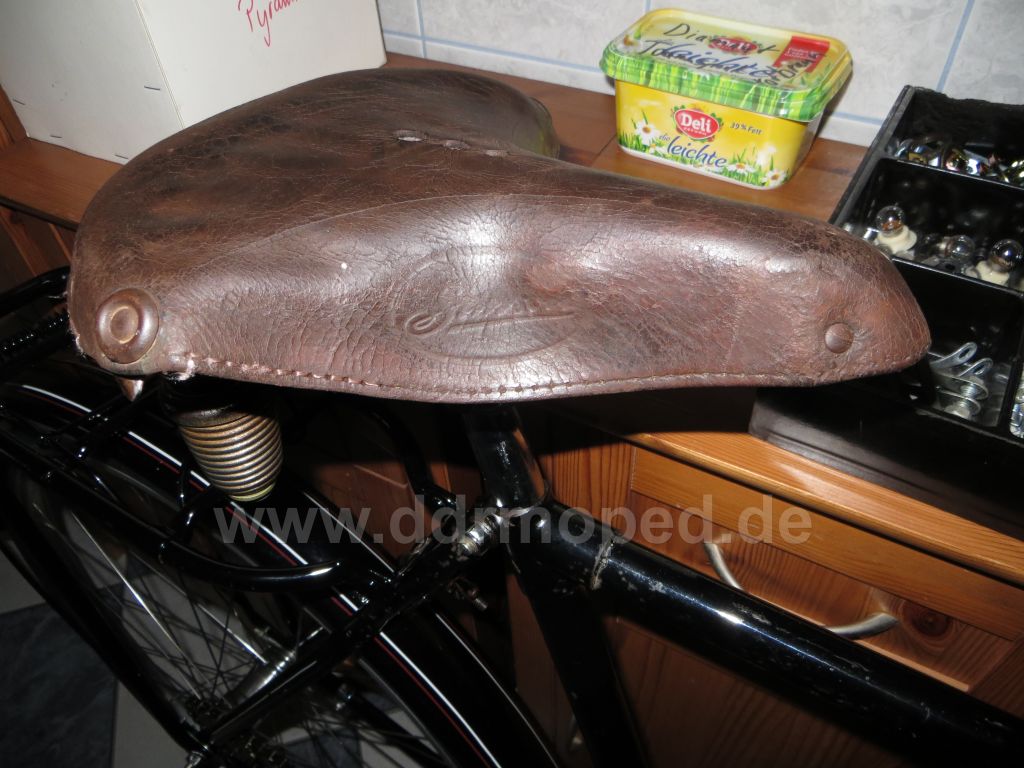

Schlussendlich ist ein schöner Patinasattel entstanden, der erst mal vorläufig verbaut wird bis ich einen zweiten, im Chrom, besseren aufgebaut habe.

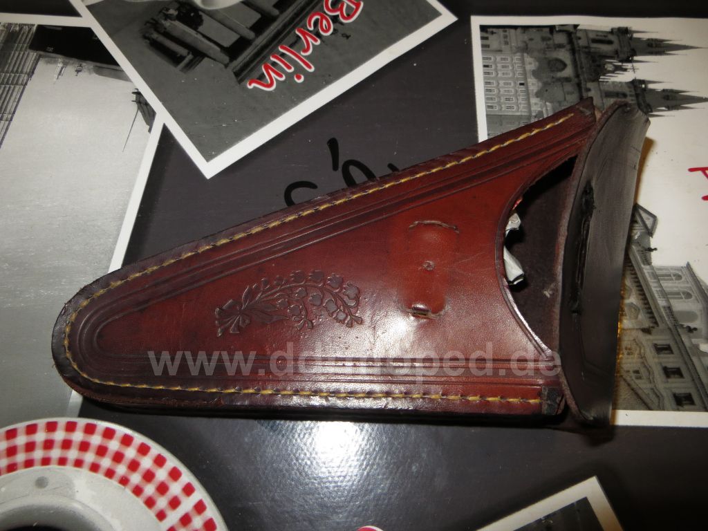

Danke Jens, ja es geht voran. Zur Zeit widme ich mich der Aufarbeitung der Werkzeugtasche. Die Tasche selber ist noch gut in Schuss und war nach einer Reinigung mit einem Hauch Klarofit auf einem Microfasertuch wieder sauber. Das Leder allerdings ist ziemlich hart so das ich um eine Portion Lederfett von innen und aussen nicht drum rum kam. Nachteil ist, das Leder dunkelt immer sofort nach was nicht ganz dem Originalzustand entspricht. So sieht die Tasche nun aus.

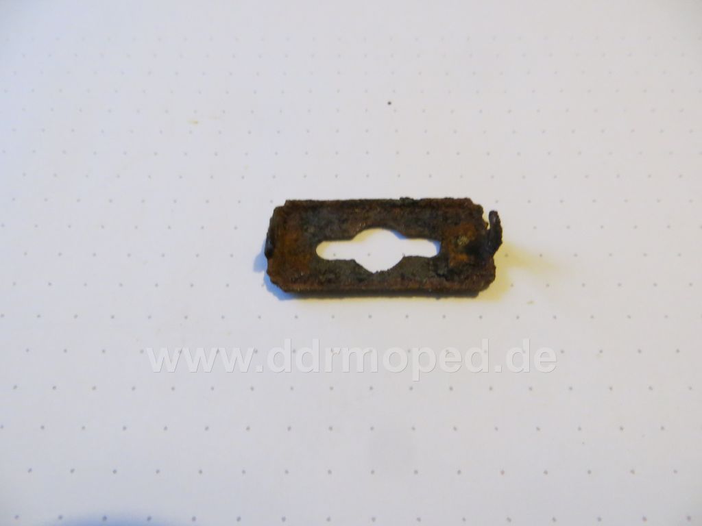

Leider sind die Metallteile (Schnallen und Schließen) stark verrostet. Der Rost hat sogar das Leder angefressen!
