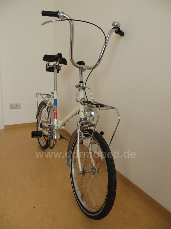

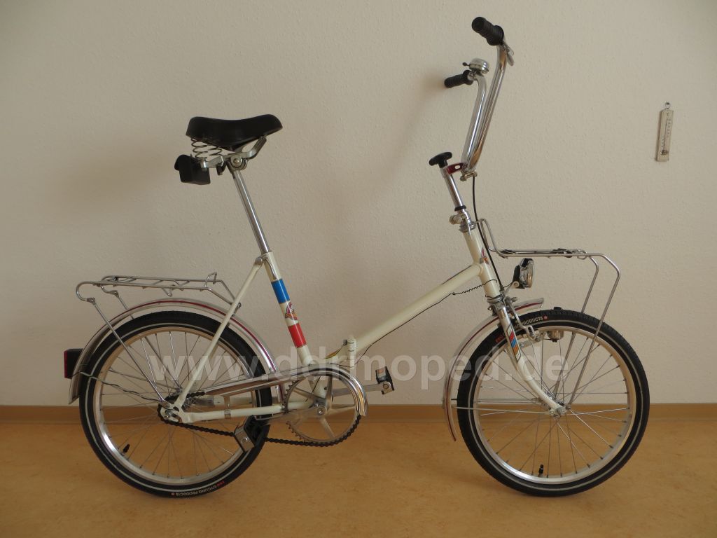

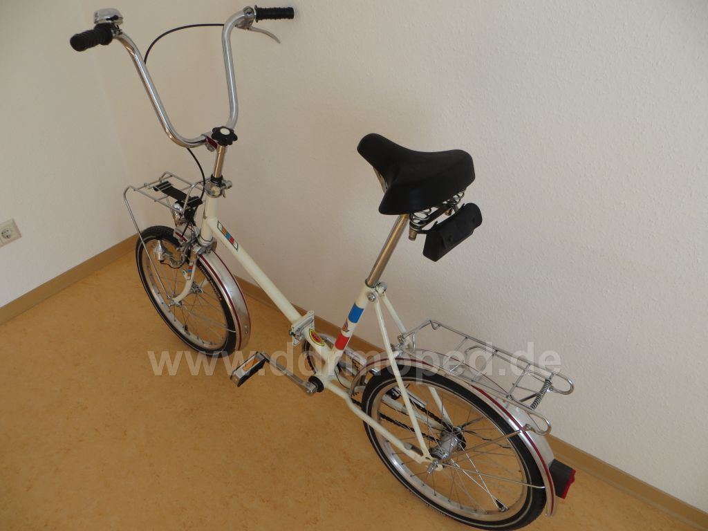

Nun ist es fertig.

Komplett aus Teilen aufgebaut die auch 1990 verfügbar gewesen wären...

Apropo Teile, die Reifen sind der letzte Murks. Bitte nicht kaufen, Passform auf den DDR Felgen ist gruselig. Für die Ausstellung bei mir reichts.... wink.gif

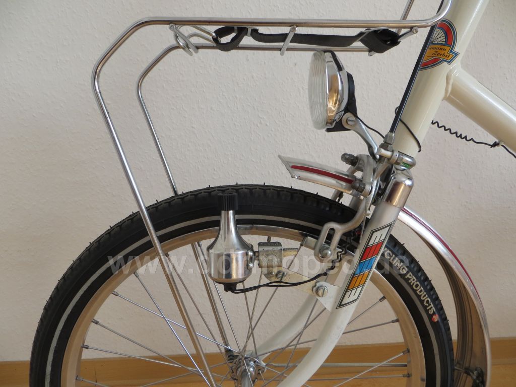

Ein interessantes Detail noch. Die Dynamohalterungsverlängerung ist ein einfaches Stück Stahl aus dem Baumarkt. 40mm lang mit zwei Löchern, passt hervorragend und schon klappts mit der Felgenbremse!

Sieht doch Spitze aus _clap_1.gif , ich hätte nur evtl für 1990 das große Rücklicht montiert.

Hab ich auch überlegt, aber irgendwie wirken die immer wie ein Fremdkörper an den schmalen DDR Alublechen. Am Parkplatzalltagsrad habe ich solch ein großes Rücklicht, da hängt ja dann das Leben dran..... wink.gif
