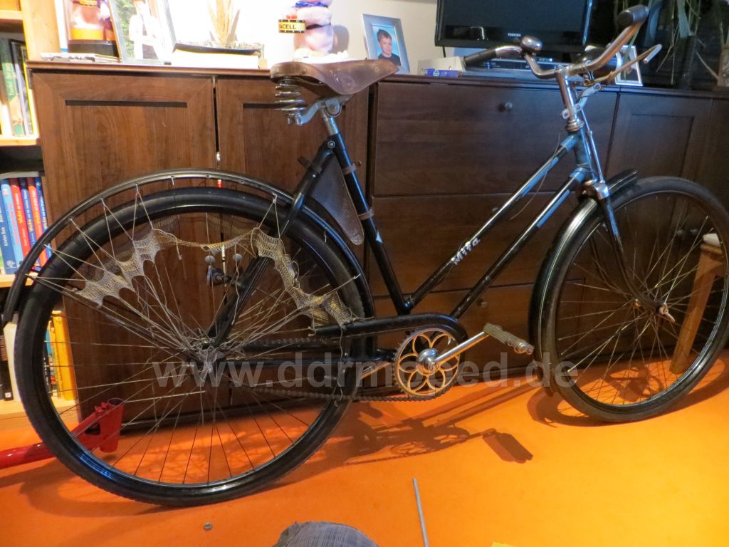

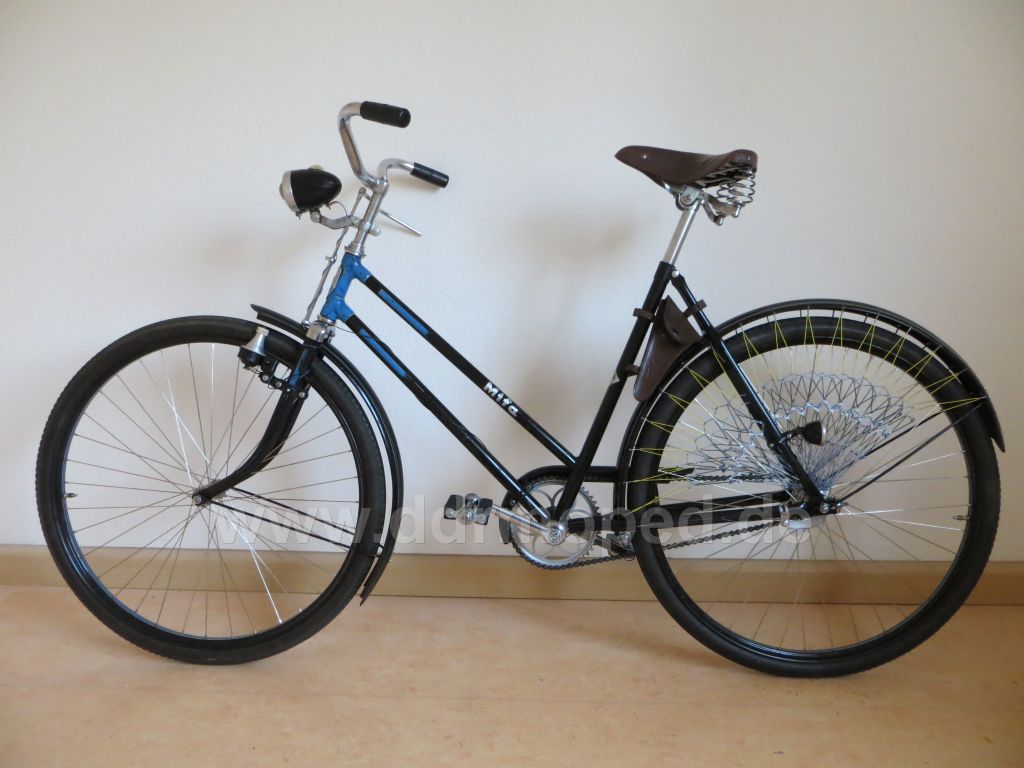

Da will ich mal kurz vorstellen was mich im letzten halben Jahr beschäftigt hat...
Viele Grüße aus Jena
André
Jenenser
Geschrieben am: 22.11.2017, 21:31
Beiträge: 2007
Mitgliedsnummer.: 4160
Mitglied seit: 26.01.2011
Ein Mifa Damenrad aus dem Jahr 1952.

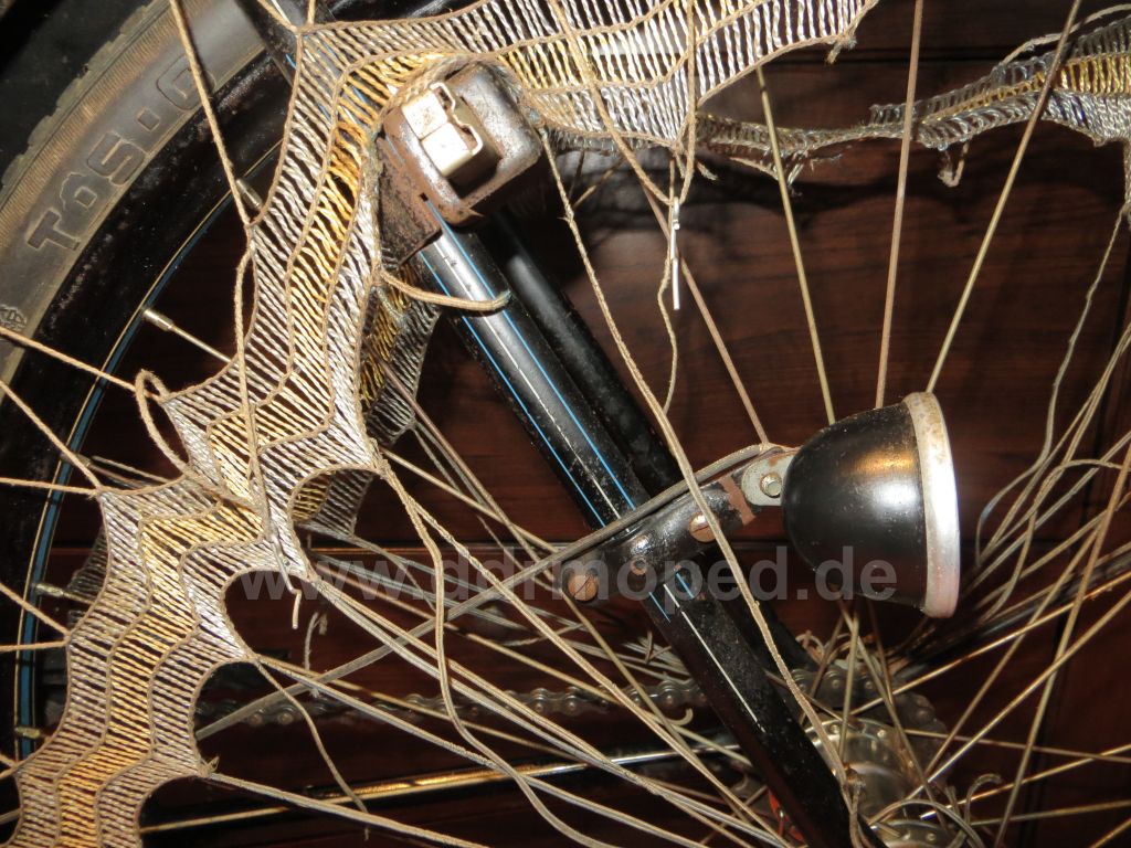

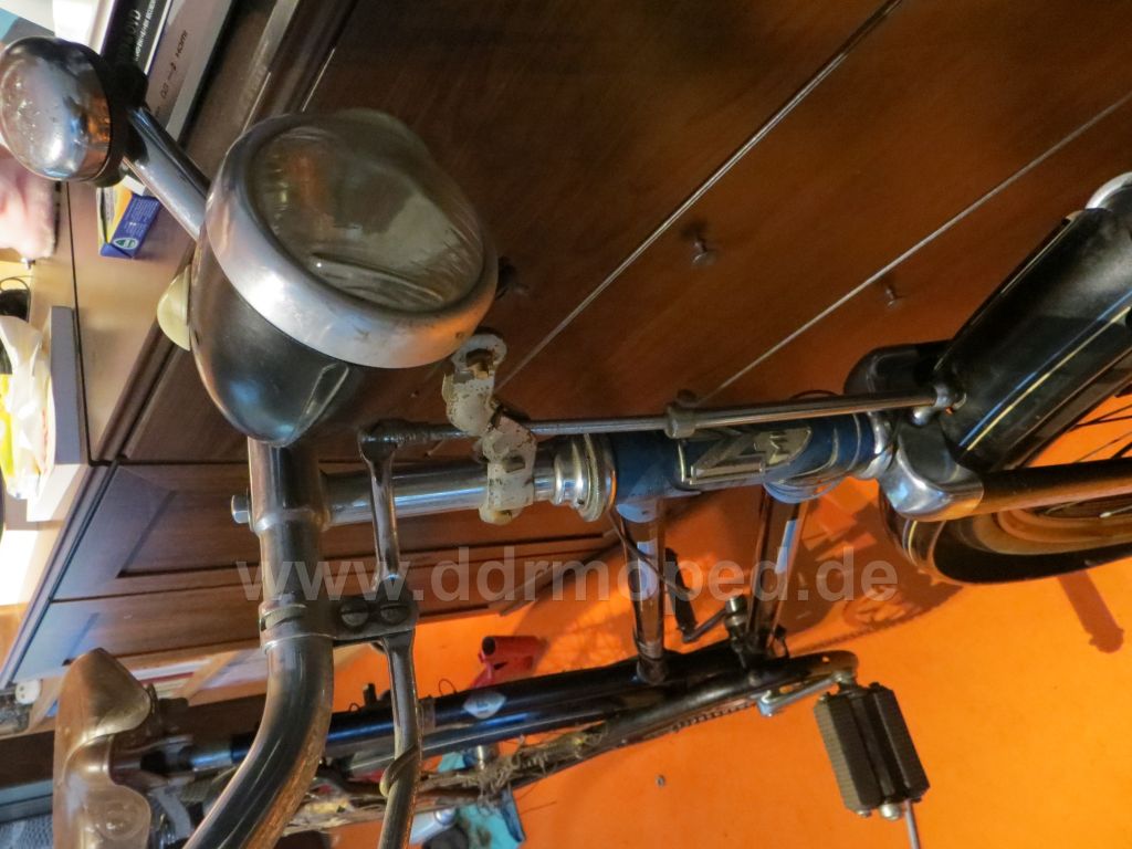

...viele schöne Details...

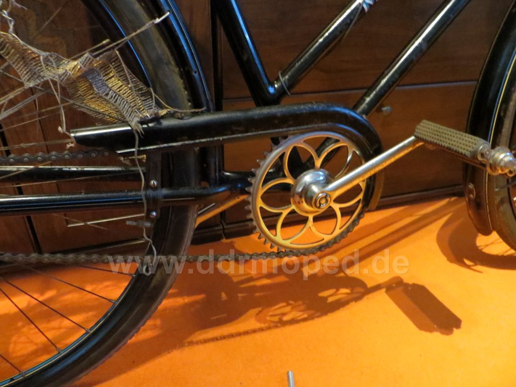

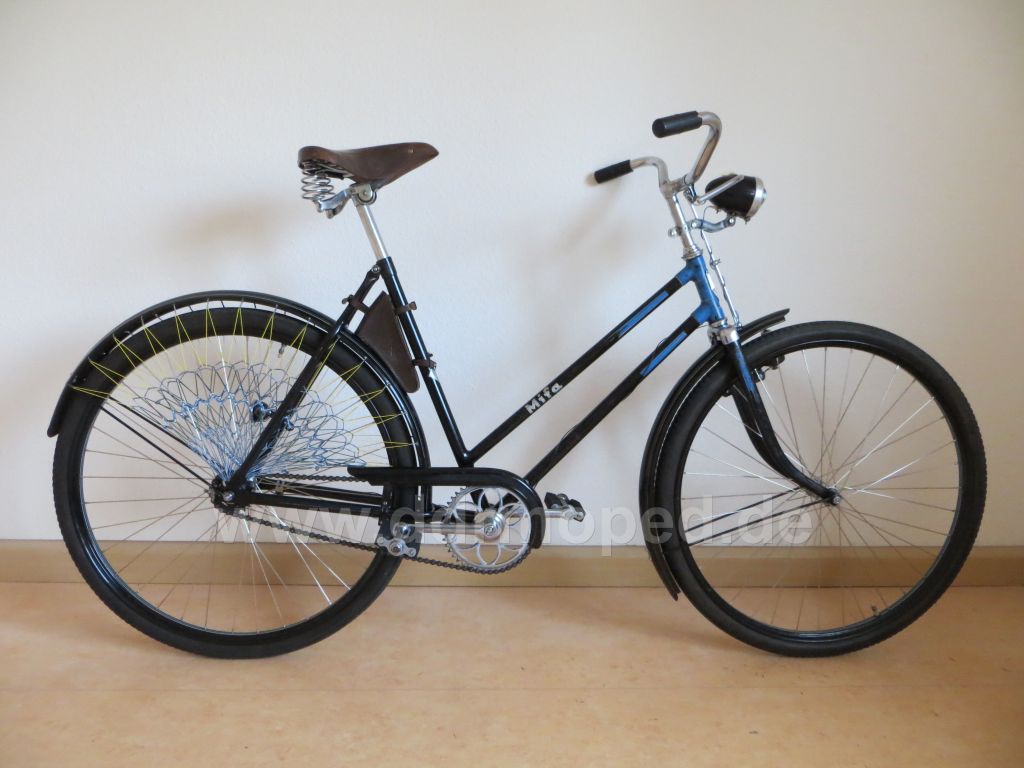

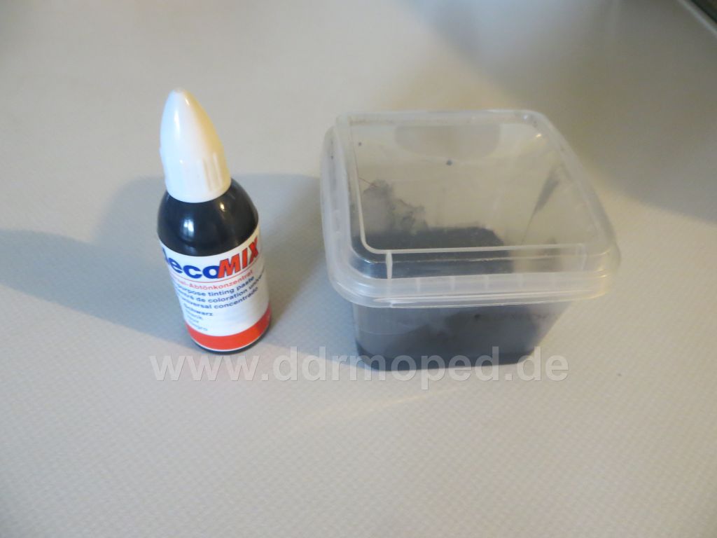

Das ganze Fahrrad war vom Verkäufer mit Vaseline eingerieben worden, daher der Glanz. Die Vaseline musste natürlich runter da, ich auf klebrige Staubfänger nicht so stehe. tongue.gif
Aufgearbeitet wurde dann mit hauchdünn Owatrol + schwarzer Abtönfarbe.
André
Jenser!
Geschrieben am: 23.11.2017, 16:11
Beiträge: 580
Mitgliedsnummer.: 6597
Mitglied seit: 01.07.2013
Sieht doch wieder klasse aus.
Bei Schwarzem Lack und Roststellen, kann man auch die Roststellen mit Rostumwandler behandeln. Dieser wird ja schwarz. Danach das Owatrol.
Damit habe ich schon klasse Ergebnisse gesehen.
Grüße, J.

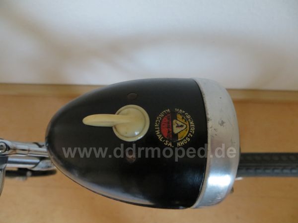

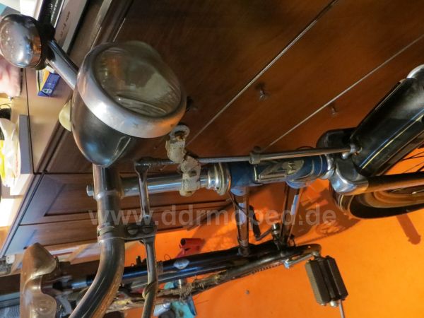

Jawohl! und hier noch ein paar Bilder dazu...
