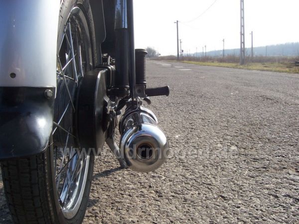

Wenn der Chrom nicht wichtig ist (wie bei mir mit den Nachbautüten...), dann kannste volle Lotte einen Heißluftföhn reinhalten. Kleiner Tipp, machs wenn es dunkel ist ph34r.gif

Eine gute Frage, bei so einem niedrigen Tempo können Ablagerungen entstanden.
Wie ich früher geschrieben habe, anfangs (bis etwa 25.000 km, von 1987 bis 2002) verwendete ich (und auch der vorige Eigentümer) Arol 2T mit ziemlich schlechter Qualität (TA). Ab 2002 achte ich auf die Qualität des Zweitaktöles. Ich habe Mol Sprint 2T (nur auf ungarischer Tankstelle erhältlich), Coop 2T (in Lichtenstein erhältlich), Castrol Power1 Racing 2T verwendet, und jetzt Elf Moto Xtech 2T.
Früher hatte ich natürlich im Auspuff Ablagerungen, im Endstück, im Auspuff(topf) und im Krümmer, die man noch sauber machen konnte.
Mit Elf habe ich kein Problem, im Endstück gibt's wenig Ablagerung, aber im Auspufftopf gibt's leider, vor allem dort wo der Krümmer eingebaut ist.
Der Auspufftopf ist von innen trocken, das Endstück ist ein bißchen ölig (muß man nicht sauber machen, wie früher, als ich Arol verwendete).
Mit Elf muß ich den Auspuff nach etwa 20.000 - 30.000 km sauber machen.
Der Auspufftopf ist komplett original, mir ist der Chrom sehr wichtig, bei mir Ästhetik vor allem. So können wir über Ausbrennung des Auspuffes nicht sprechen, weil der Chrom sofort kaputtgehen würde.
Ich mache den Auspuff mit Schraubendreher und mit Stahlrohr ganz vorsichtig sauber. Das dauert wirklich viel Zeit, aber es lohnt sich, der Chrom bleibt schön. smile.gif
So sieht der Auspuff (78 T km) nahe aus:

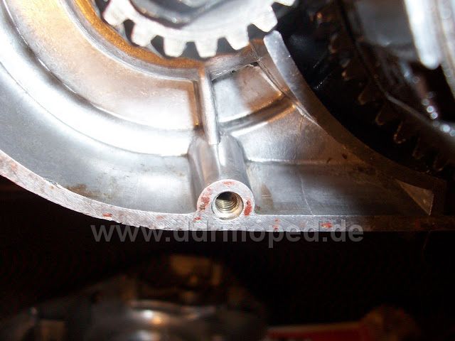

Und noch ein Bild... Kupplungsraum vor dem Aufbau des Kupplungsdeckel:
mfG: Peter
