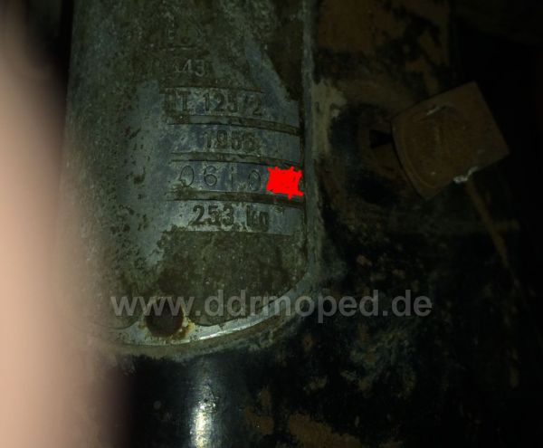

Hallo Remo,
Ein paar Bilder Deiner Maschine und Angaben zu Motor - und Fahrgestellnummer helfen ungemein weiter.
Ein schwarzer Rahmen muß nicht unbedingt ein (Tausch)E-Rahmen sein.
Und eine Ingolstädter Plakette macht noch keine Ingolstädter Maschine.
Und ein IFA DKW Abziehbild kann jeder auf seinen Tank kleben.
Was ich damit sagen will: Nicht irre machen lassen. Die FIN und eventuell die Motornummer sagen Dir den Fahrzeugtyp , und danach kann man schauen, wie die Maschine aussehen soll oder mal aussah.
Und ein eingestelltes Bild hier im Forum hilft, was richtig und falsch ist. Und daraus können dann alle lernen.
Übrigens kam die 56iger zwar aus dem Motorradwerk Zschopau , trug aber noch lange die Bezeichnung RT 125-2.
Wie hier, nach knapp 30000 Einheiten
Die ganz frühen -2 hatten noch die IFA Raute am Tank
Wolfgang
