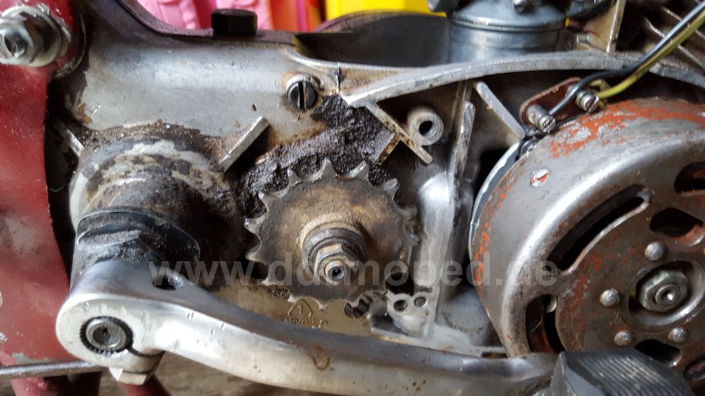

Hallo Leute,
hier ein paar Bilder zu dem Problem mit meiner Kette:
Rauer
Geschrieben am: 17.01.2016, 14:32
Beiträge: 16
Mitgliedsnummer.: 8581
Mitglied seit: 03.12.2015
Vorderes Ritzel:

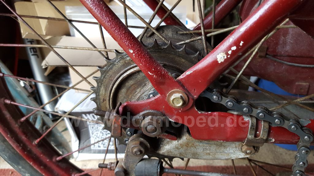

Rauer
Geschrieben am: 17.01.2016, 14:45
Beiträge: 16
Hinteres Ritzel:
Geschrieben am: 17.01.2016, 15:03
Das Ritzel hinten ist zwar schon ganz schön spitz, aber bei ordentlicher Montage sollte es trotzdem noch funktionieren.
Aber täuscht das Bild oder ist das eine Fahrradkette?

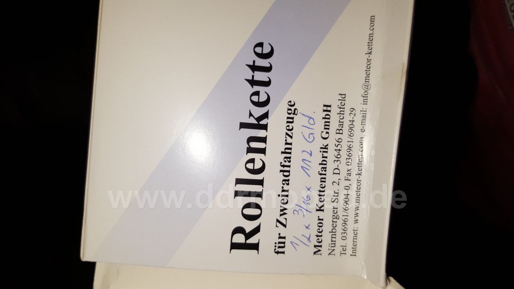

Rauer
Geschrieben am: 17.01.2016, 15:09
Beiträge: 16
Hier die Kette:
Geschrieben am: 17.01.2016, 19:09
Die Kette sieht wie eine Fahrfradkette aus, da muss ich Jörg recht geben.
War bei der alten Kette das selbe Problem, bzw. hast du alt und neu mal nebeneinander gehalten?

miaz
Geschrieben am: 17.01.2016, 19:36
Beiträge: 187
Mitgliedsnummer.: 5934
Mitglied seit: 19.10.2012
Woran "seht" ihr das es eine Fahrradkette ist ?
Lt. Beschriftung ist es eine 12,7mm x 4,8mm, somit richtig.
Lutz
