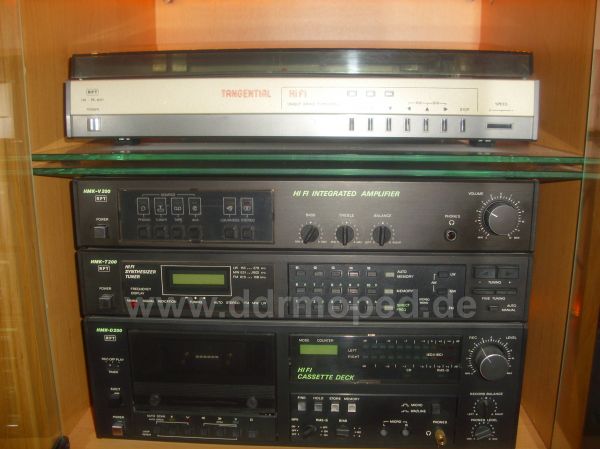

Oder besser sich sowas zulegen,oben das flache Ding. Funktioniert ohne Riemenantrieb und war/ist so ziemlich das edelste an Plattenspieler in der späten DDR, besser ist nur noch der HMK PA 1205,der war in den Titeln programierbar.
Dazu soundmäßig wie ich geile BR 50 Boxen,und das Vinyl kommt klanglich so richtig zur Geltung rolleyes.gif

Typischische Krankeit bei allen Tangential Spielern,der Deckel,bzw. hinten die 2 Acrylhallterungen vom Deckel,die sind so gut wie immer ausgeplatzt durch die starken Federn im Scharnier und den längst hart gewordenen Kunststoff.
Bei meinem Gerät ist das Gott sei Dank noch nicht der Fall,ich habe aber eine Möglichkeit gefunden,das ohne Sichtbare Reparatur zu machen,manche Abdeckungen sind da oft schon schlimm misshandelt, durchbohrt,geschraubt,geleimt usw. .
Hier das ganze Sideboard,die Klotze läuft bei Bedarf auch über die Anlage,ist fast wie Heimkino,fast...
Kopfhörer von RFT,die sind zwar nicht bequem,aber haben einen unglaublichen guten Klang und Bass, erstaunlich für die Zeit damals. Meine Lieblingsplatte: Pond- Planetenwind! rolleyes.gif

Der Deckel ist noch unbeschädigt.
Es fehlt ein Metallbügel vom Scharnier.
Das Flachbandkabel scheint einen Altersriss zu haben.
Da soll es aber mittlerweile Ersatz geben.
Ich kann ihn nicht aus der Grundstellung heraus starten.
Der Sensor erkennt den Plattenrand nicht.
Sonnabend geht er mit einem HMK100 Kassettendeck zusammen zur Reparatur.
Der Verstärker ist wohl schon fertig (meine Relais-Überholung war nicht so richtig dauerhaft) laugh.gif
mfg. Sandro
