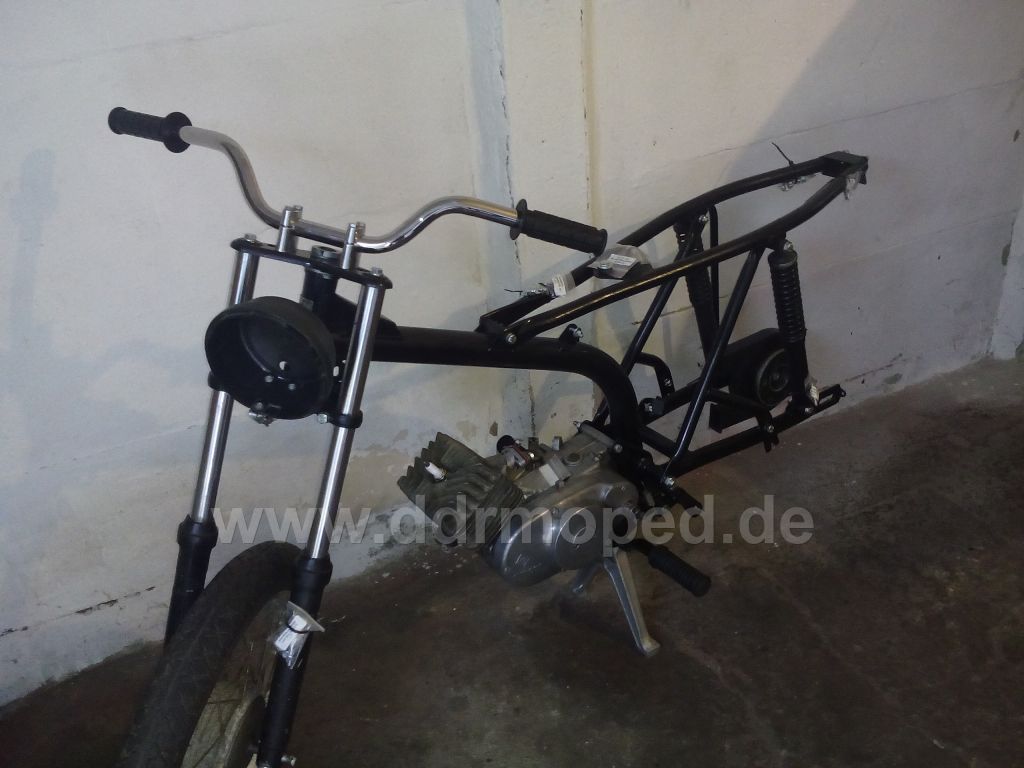

Hi ich bin gerade drüber eine S51 auf zu bauen es ist ein Simson S51 aus den Baujahr 83, nun konnte ich einen günstigen S50 Motor eines Bekannten abkaufen. Ich habe den in meiner S51 eingebaut nun habe schon viel gelesen das es nicht zulässig ist , was mich jetzt verwirrt da es bei der S51 auch einen 3 Gang Motor gab. Und ein Garagennachbar hat das selbe. Soll ich jetzt noch trotzdem eineren Motor kaufen?
Geschrieben am: 14.01.2016, 19:53
Beiträge: 4400
Den S50-Motor kannst du bedenkenlos einbauen, solltest dann aber auch den Vergaser 16N1-8 verwenden.

QUOTE (Simsonfreak88 @ 14.01.2016, 20:06)
... nun konnte ich einen günstigen S50 Motor eines Bekannten abkaufen. Ich habe den in meiner S51 eingebaut nun habe schon viel gelesen das es nicht zulässig ist ...
Du musst es nur vom amtlich anerkannten Sachverständigen begutachten und anschliessend bei deiner Zulassungsstelle in die Fahrzeugpapiere eintragen lassen, dann ist es auch zulässig.
Bei einer 83er S 51 müsste der S 50 Motor auch noch eintragungsfähig sein, da die Abgasbestimmungen damals noch nicht so scharf waren (bei Bj.88 gehts nicht mehr). Zu DDR Zeiten war der Motor aus politischen Gründen nicht eintragungsfähig.
