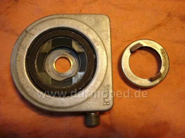

Geschrieben am: 16.01.2016, 15:57
Hallo Sandro,
wenn du den großen Tachoantrieb verwenden willst, benötigst du eine Staubkappe mit Nasen wie auf den Bild.

Geschrieben am: 16.01.2016, 18:23
