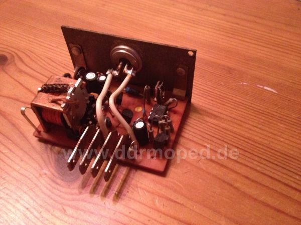

Sooooooo, erstmal vorab, das defekte Elektronikbauteil ist ein Thyristorzugeben muss, vom Typ TIC 106D. Er arbeitet wohl bis zu 400V, 5A und einer Temperatur von ca. 150°C.
Habe mir einen baugleichen von Segu besorgt. Die Bilder zur Platine sind ja in vorherigen Beiträgen zu sehen.
Simek Simson
Geschrieben am: 07.03.2016, 18:43
Beiträge: 163
Mitgliedsnummer.: 8622
Mitglied seit: 29.12.2015
Segu wird sicherlich ein Westprodukt sein, zumindest gehe ich anhand der Elektronikbauteile aus Asien davon aus.
Habe auch nochmal einen von DDR- Ruhla besorgt, das passende Ostprodukt dazu.
Anbei zwei Bilder der Platinen, die unterschiede klar zu erkennen. Was die Elektronikbauteile angeht. Man beachte das mechanische Relais tongue.gif
Simek Simson
Geschrieben am: 07.03.2016, 18:45
Beiträge: 163
Und noch einmal aus anderem Blickwinkel =)
Geschrieben am: 07.03.2016, 19:26
Beiträge: 6828
Das ist die 6V Version, die geht nicht. Die 12er hat 8872.10. es sollte noch 12V 2,5A sowie 12V 2x21W draufstehen...
