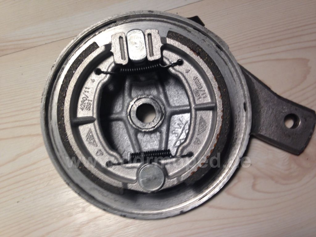

Das Vorderrad ist bereits montiert und die Bremse funktioniert einwandfrei. Der Tachoantrieb funktioniert jedoch leider überhaupt nicht. Habe mal den Tacho abgenommen und geschaut ob sich die Welle überhaupt dreht aber da kommt nichts an.. werde wohl den Tachoantrieb wechseln müssen mad.gif
Das ist jedoch nicht das eigentliche Problem wegen dem ich hier schreibe!
Beim Ausbau des Hinterrades ist mir damals leider ein Teil einer Bremsbacke abgebrochen weswegen ich neue SR2 Bremsbeläge bestellt habe. Die Federn habe ich so angebracht wie es auch zuvor gemacht wurde.
Wenn ich jetzt jedoch versuche die Bremsankerplatte mit den eingesetzten Bremsen in das eigentliche Rad einzusetzen verklemmt sich alles zunächst mal. Versucht man es dann mit etwas vorsichtigem hin und her ruckeln lässt es sich langsam "einsetzen" dreht man dann jedoch das Rad schleift die Bremse sehr stark was ein Laufen des Rades unmöglich macht. Hätte jemand eine Idee woran das liegen könnte?

Ich nehme mal an, Du hast keine neuen Bremsbeläge, sondern Bremsbacken bestellt und eingebaut.
Du musst einmal überprüfen, ob die Bremstrommel schon stark abgenutzt ist. Fühlt man dort bereits eine Kante? Dann müsste die Bremstrommel eigentlich ausgedreht werden.
Vielleicht hilft es auch schon, wenn Du alle Kanten der neuen Beläge etwas brichst (abschrägst). Die Stirnseiten der Auflaufbacken müssen auch angeschrägt werden.

Hallo Wolfgang genau das habe ich gemeint.Danke für den Hinweis!
Habe nachgesehen ob eine Kante fühlbar ist jedoch, ist es alles glatt, ohne Rillen oder Kanten. Der Tipp mit dem Schleifen hat sehr gut geholfen. Bremse hat sich einsetzen lassen ohne weiteren zu klemmen thumbsup.gif

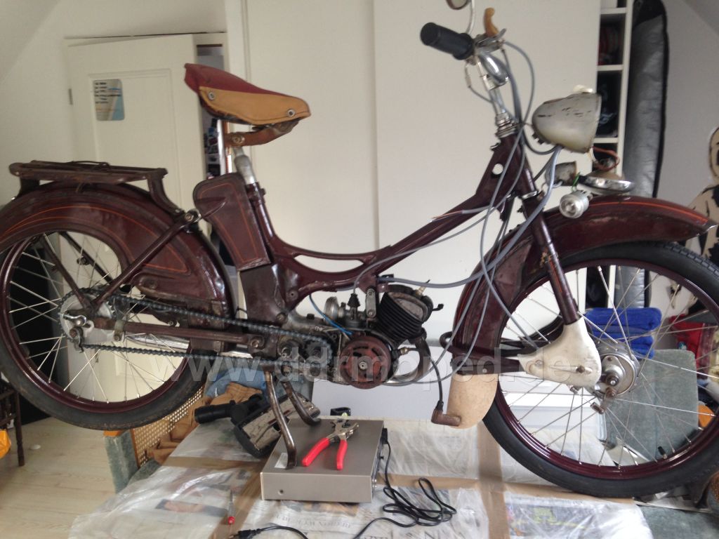

habe mal wieder etwas weitergeschraubt.
Der Vergaser ist mit neuen Dichtungen und einer neuen Teillastnadel versehen.
Habe gestern den Gaszug eingehängt und den Vergaser eingebaut.
Auch der Schaltzug lies sich problemlos nach abschrauben des "Motorbodens" einhängen. Ich scheitere leider bei der Kupplung. Der Zug ist leider viel zu kurz.
Leider ist der alte nicht mehr vorhanden, sodass ich daran leider kein Maße nehmen kann. Hätte da vll jemand eine Längenangabe für mich?

interessanter Aufbau: Tisch, Autoradio, Kippständer,...

Ja ich weiß da musste ein bisschen improvisiert werden.
Jürgen richtig erkannt der Ständer ist verbogen sad.gif Habe das der erst nach dem Einbau bemerkt, da vorher nie das Hinterrad verbaut war. Das ganze Moped steht deswegen etwas krumm... und das Hinterrad berührt den Boden. Deswegen das Radio Teil wink.gif Werde den aber bald wieder ausbauen und hoffe dass ich das Teil noch richten kann. Hatte zuerst Sorge dass der Rahmen, dort wo der Ständer im ausgeklappten Zustand "anliegt" verbogen ist. Da schaut es aber glücklicherweise ganz okay aus.

Geschrieben am: 19.02.2016, 06:19
Hallo Fabian,
der Ständeranschlag und der Rohrständer sind zwei echte Schwachstellen beim Essi. Daher solltest du dich bei einem Neuaufbau um diese Teile mit zuerst kümmern. Im Nachhinein ist zumindest am Ständeranschlag echt schlecht was zu machen. wink.gif

Hatte das leider wie bereits gesagt nie bemerkt, dass da was faul ist.
Jetzt ärgert mich es natürlich..
Der lustige Aufbau kommt auch daher zustande, da ich keine Garage oder Werkstatt habe, sondern das Moped in mein Zimmer hole.. ist nervig und ein Provisorium, aber es ist besser als sich in die Kälte oder den Regen zu stellen.
