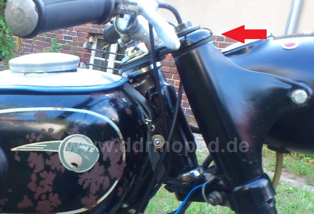

Mir ist aufgefallen, dass der Lenker nicht komplett auf die Telegabel geht. Dachte der müsste komplett drauf gehen.
Der Vorbesitzer hatte es schon so zusammen gebaut und darauf haben immer die Lampenhalter gewackelt.
Irgendwie kommt mir das ein wenig komisch vor, wenn ich des mit anderen Bildern vergleiche _uhm.gif
Mein Habicht
Gruß Leo

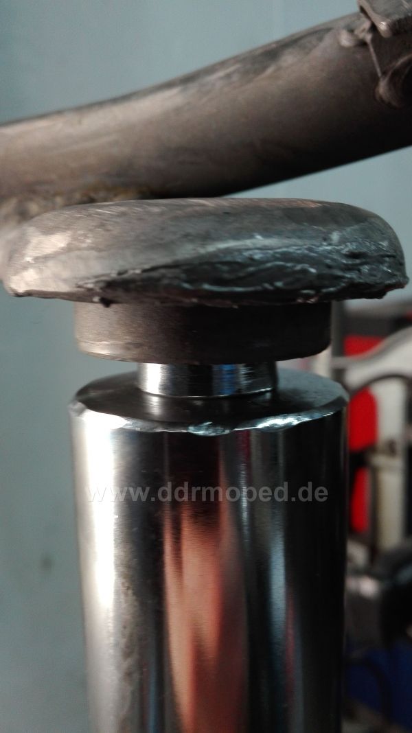

Da kommen auf jeden Fall noch Gummi´s zwischen, dann wackelt´s auch nich mehr.
Gruß Ronny
TS 150 Bj. 75 blau klick
Geschrieben am: 14.02.2016, 21:00
Der Lenker geht nicht ganz rauf da dazwischen wie eben beschrieben Distanzgummis sitzen um letztendlich auch Vibrationen abzufangen.
