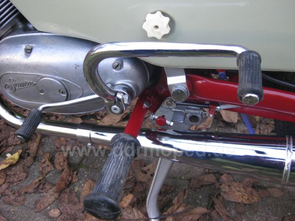

Stimmt!
Sonst liegt die Last vom Zug ja auf der schwächeren Seite. Nicht mein Tag heute rolleyes.gif
Grüße Florian
Geschrieben am: 22.01.2017, 18:10
64er
Geschrieben am: 22.01.2017, 22:27
Beiträge: 84
Mitgliedsnummer.: 8497
Mitglied seit: 19.10.2015
Was ist da für ein Gummi bei dir über dem Seilzug? Der fehlt bei mir irgendwie auch? blink.gif
Grüße Florian
Geschrieben am: 23.01.2017, 23:46
QUOTE (64er @ 22.01.2017, 22:27)
Der ist bei den Bowdenzügen für das Bremsschild mit außen liegenden Bremshebel ganz normal.
Geschrieben am: 24.01.2017, 20:48
Ich hatte ja schon vor der Wende (1988) einen Sperber aufgebaut und diesen hnten mit der neuen Bremse versehen . Der Schutzgummi fehlte am neuen Bowdenzug .
Geschrieben am: 25.01.2017, 01:52
QUOTE (domdey @ 24.01.2017, 20:48)
Ich habe DDR Bowdenzüge mit Gummi.
Geschrieben am: 28.01.2017, 16:41
Schwarze Hülle ?
