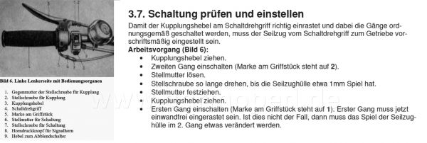

Hallo Nico, klick mal HIER das sollte dir denke ich weiterhelfen.

Die Schaltung beim SR funktioniert so, dass eine Feder im Motor immer den zweiten Gang hereinzieht. (Ohne Bowdenzug ist der 2. Gang drin.)
Zieht man am Bowdenzug schaltet man aus dem 2. Gang zuerst in den Leerlauf. Zieht man weiter, schaltet man in den 1. Gang.
Die Einstellung des Bowdenzuges steht in der Bedienungsanleitung, die Du Dir als Neuling unbedingt zulegen solltest.
