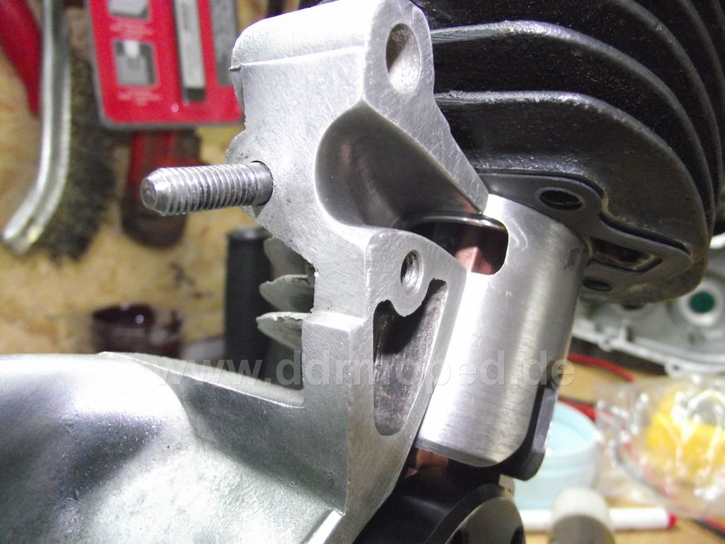

Überströmverhältnis meines Motor für meinen SR2E.
An den Überströmkanälen habe ich natürlich keine Vergrößerung vorgenommen denn um die Maßhaltigkeit beider Kanäle zu gewährleisten bedarf es spezieller Gerätschaften die ich nicht besitze!
Siehe Prinzip Schnürle?
Alles was ich tun konnte um das Überströmen von Vorverdichtetem KLG.zu optimieren habe ich gemacht.
Hier auf dem Foto kann man sehen das ich an den Zylinderaussparungen die Kanten und Ecken gebrochen und abgerundet habe in der Hoffnung damit ein Optimum zu finden?
Ich weise darauf hin das diese Maßnahmen nicht auf meinen Mist gewachsen sind sondern nach Beraten mit einem Fachmann zustande kamen!
Lediglich das handwerkliche Geschick ist mein Eigen!
Könnte es vielleicht sein das ich hier etwas zu viel des Guten optimiert habe _uhm.gif
Hier auf dem Foto der Zylinder nach der Bearbeitung!

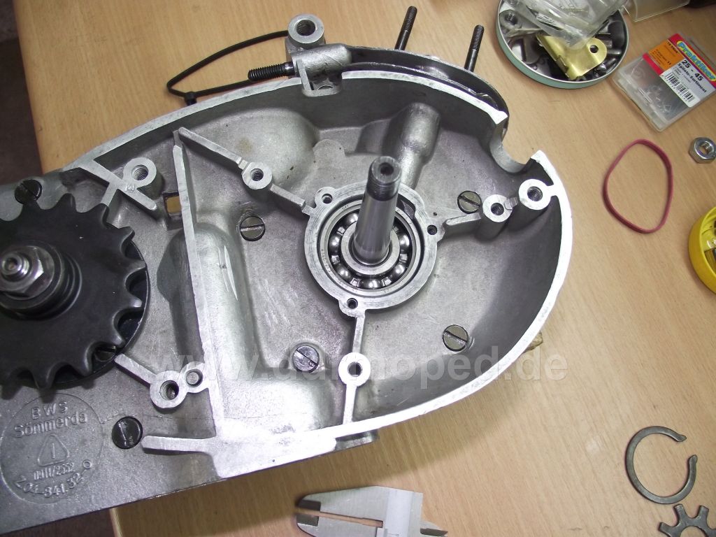

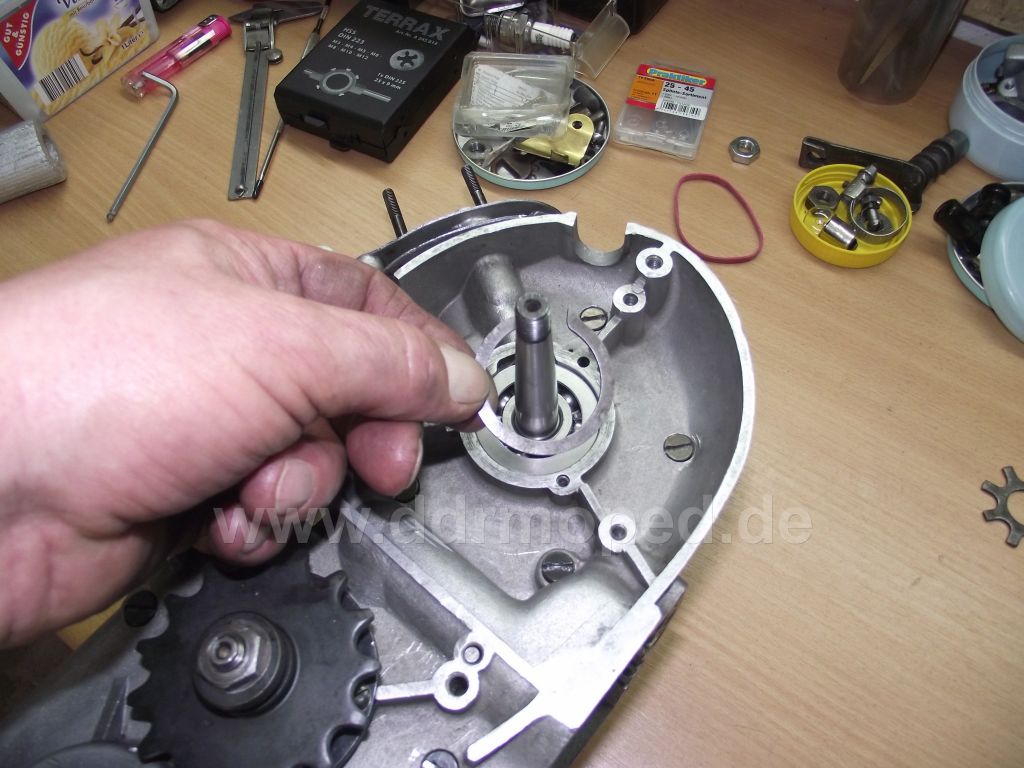

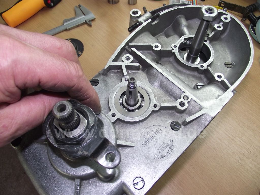

Nein diese Aufnahme entstand nachdem alles soweit zur Montage des Motors vorbereitet war.
Du siehst ja das es sich dabei um die linke Motorhälfte handelt und mit der beginnt mann ja gewöhnlich den Aufbau.
Lediglich den Radial Dichtring hatte ich noch nicht verbaut.
Übrigens von der sogenannten altbewährten Montage der Kurbelwelle halte ich nicht viel weil mir dabei einmal beim wieder Trennen der beiden Motorhälften(wegen der Entnahme der Ausgleichscheiben für das Axialspiel der Kurbelwelle) das Lager entgegenkam. _uhm.gif
Ich montiere prinzipiell indem ich mit dem Sprengring für das Kurbelwellenlager beginn. Dann wird die Kurbelwelle eingesetzt.
Nachdem die Innereien montiert sind wird anschließend die rechte Motorhälfte(mit Dichtmittel) versehen und mit der linken Gehäusehälfte verschraubt.
Dannach wärme ich die rechte Motorhälfte gut an und Isoliere dabei die beiden Wellenstümpfe(Kurbel und Abtriebswelle) mit einer dicken Stahlnuss damit sie keine Wärme aufnehmen können.
Die beiden Kugellager sitzen währenddessen schon auf ihre Heizpilze und werden dann nach und nach über die Wellenstümpfe von Kurbel und Abtriebswelle bis zum Anschlag auf die Lagersitze geschoben.
Edit:In der Regel flutscht das Kugellager für die Abtriebswelle von alleine auf seinen Sitz. biggrin.gif
Dann ein Schlag auf die Aussenringe beider Lager mit einen speziell dafür aus einen alten harten Schippenstiel gefertigten Einschlagdorn. Dieser Dorn hat eine Bohrung in der Mitte und ist konisch gefertigt dessen Maß für beide Lager geeignet ist.
Diese Methode ist zwar nicht so elegant als wie das bei der altbewährten Montage der Fall ist aber aus meiner Sicht ist es für mich besser Nachvollziehbar.
Ja und zu guterletzt dann noch ein Zentrierschlag auf die Kurbelwelle und anschließend Messen und das Axialspiel für die Kurbelwelle einstellen.
Dann die Dichtdeckel drauf und fertig.
Das hat bisher fast immer problemlos funktioniert!
Ich betone das dies meine eigene Methode zum Montieren des Motors ist und niemand zum Nachahmen annimieren soll.
Mfg.Ernie

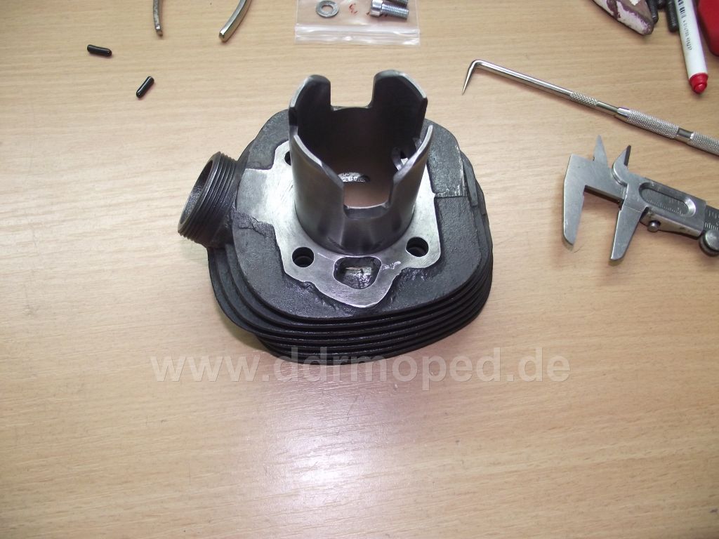

Bild. 4

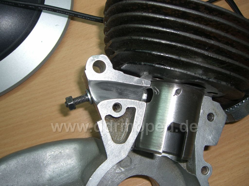

Bild. 5

Bild.6
