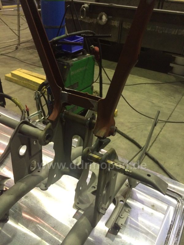

Hier mal ein Bild vom Rahmen nach allen Richt und Schweißarbeiten.
Als erstes mussten wir die Fußratsenrohre und das eingeschweißte Rohr für den Ständer entfernen.
Der gesammte untere Bereich des Rahmens war um drei Zentimeter nach links verbogen! Damit auch alle drei Vertikal stehenden Bleche. Als Folge waren auch fast alle Schweißnähte gerissen.
Ich habe die Bleche für die Fußrasten und für den Motor vor dem strahlen heiß gerichtet.
Dann gings ab zum Strahlen.
Grüße Robert

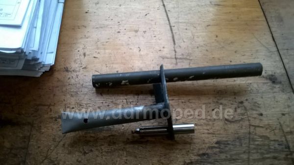

Musste leider auch alles neu angefertigt werden:
Grüße Robert

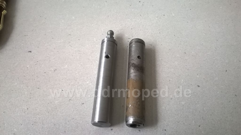

Neuer Fußhebelbolzen:
Grüße Robert
