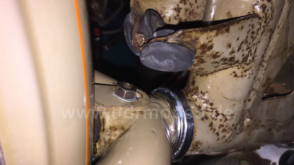

2. Frage: Ist es richtig dass die Mutter zur Befestigung von Schutzblech und Hupe nicht mal voll über die Schraube geht? Oder hab ich mich in der Schraube vergriffen, was ich eigentlich nicht glaube. Oder irgendwas anderes falsch gemacht.

Zu 1.: Laut Unterlagen gehört nur eine Federscheibe unter den Schraubenkopf.
Zu 2.: Während beim SR2 hier noch eine Sechskantschraube M6x55 vorgesehen war, ist die Schraube beim SR2/E nur M6x45. Das ist extrem kurz, geht aber mit nur einer Federscheibe unter der Mutter gerade noch, wenn Hupe und Schutzblech richtig anliegen.
Geschrieben am: 19.02.2017, 19:22
QUOTE (Wolfgang @ 19.02.2017, 16:40)
, ist die Schraube beim SR2/E nur M6x45. Das ist extrem kurz, geht...
Aber nur bei der letzten Ausführung der Gabel mit 72mm Federweg.

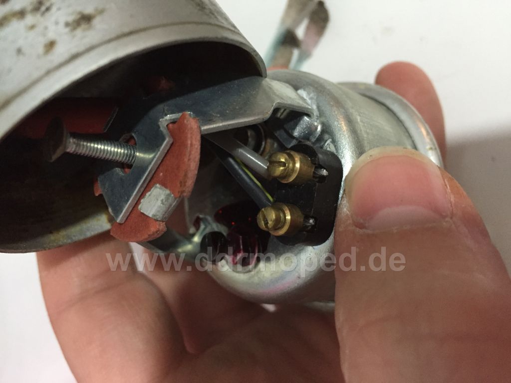

Andere Frage: an meiner Hupe hängen nicht die Originalfarben laut Schaltplan. Kann ich irgendwie die Polarität testen, ohne die Hupe nochmal ab und auseinander zu bauen? Kabelfarben jetzt sind schwarz/grün und grau. Was davon könnte Plus sein? Meine Fotos vom auseinander bauen sprechen leider dafür, dass die Hupe gar nicht angeschlossen war. Oder jemand sag es mir anhand des angehängten Fotos.

Hi Thomas,
so wie du es angeschlossen hast, ist grau +.
Den Minus kannst du aber auch heraus messen, da er direkt auf dem Gehäuse liegt.

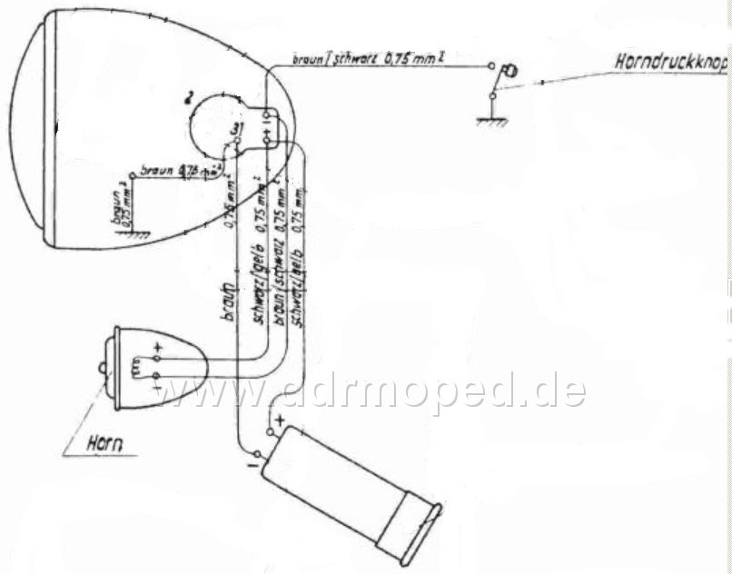

Hallo zusammen, hab gerade mal Hupe, Lichtschalter (nur 2 Kabel) und Batterie mit dem Zündschloss verdrahtet. Leider funktioniert die Hupe jetzt nicht über den Schalter. Muss ggf alles komplett verdrahtet sein damit sie geht?
Wenn Ich die Hupe direkt an das Batteriefach klemme geht sie....
Weiß jemand Rat?

So musst Du es anschließen:

Danke Wolfgang, das braune Kabel zum Lampengehäuse an Klemme 31 fehlte.
