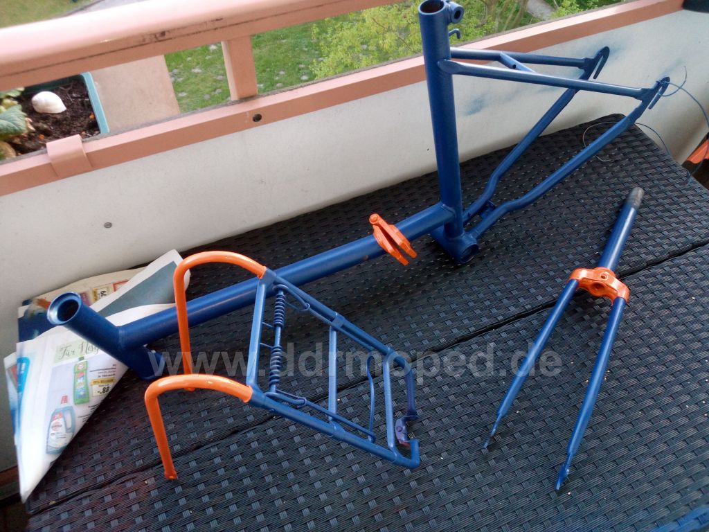

Das wäre dann mein Projekt Nr. 2
Habe den alten Lack vorher per Hand abgeschliffen, mit Fitwasser gereinigt und mit 2 Schichten Klarlack besprüht um Unebenheiten zu Glätten. Danach 3 Schichten Blau und 2 Schichten Orange und nochmal 2 Schichten Klarlack.

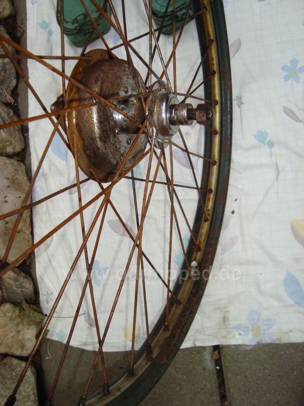

So beim Grünen habe ich nun das Hintere Rad gewechselt, weil mir das Hinterradlager zu "knackig" lief... hatte von nen Kumpel eine Felge bekommen, die komplett verrostet war. Ich hab sie gereinigt mit Fitwasser, den Rost entfernt mit WD40 und Rohrvließ und mit Silbergrau Matt neu lackiert, wie neu. :-)

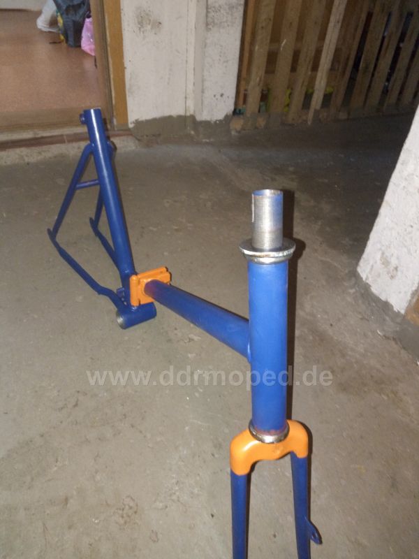

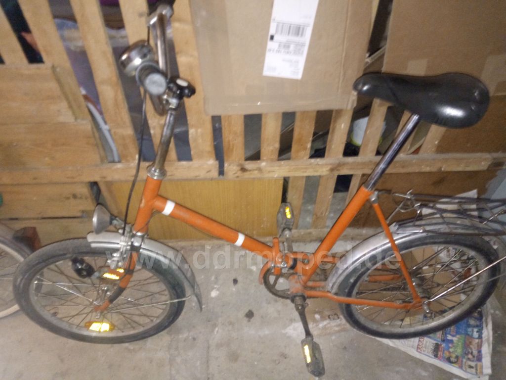

ich bin gerade doof... und zwar habe ich nun Klappi Nr. 3 mal grob zusammenbauen wollen. Nun stehe ich aber vor dem Problem... dass das Gewinde der Radgabel vorne soweit raus guckt.
Bei meinen anderen beiden Klappis hatte ich das nämlich nicht, da war es einfach abgeschlossen, Lenker rein und gut ist. Nun weiß ich nicht was ich mit dem Gewinde anstellen soll, denn den Lenker den ich habe passt da z.b. auch nicht rein, Loch zu klein. ^^
Und selbst wenn ich einen Lenker rein bekomme, ist ja noch das Gewinde da, wo liegt mein denk fehler? Könnt ihr mir da einen Rat geben?

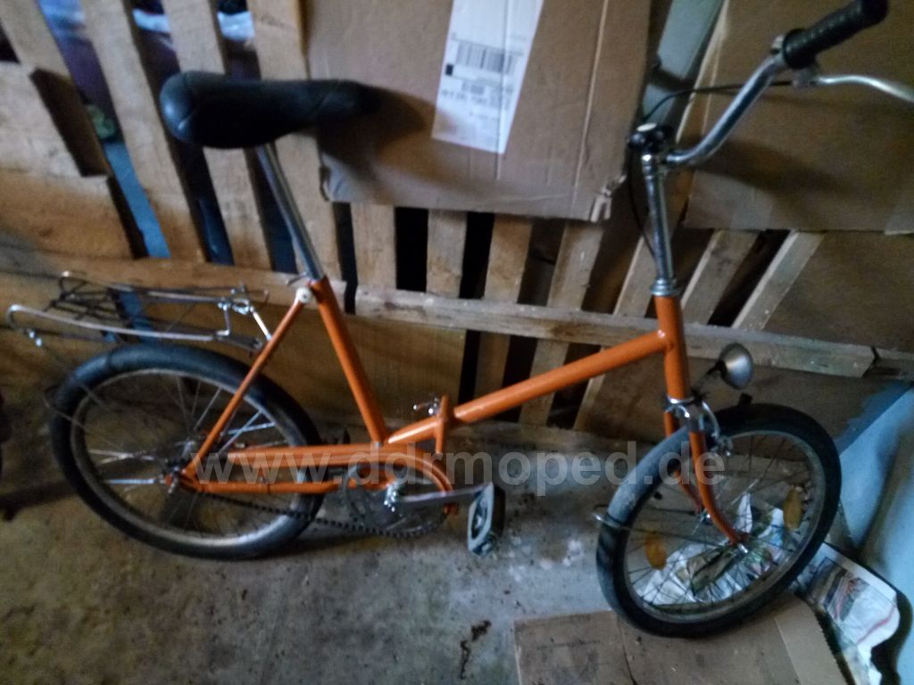

Mein Klappi Nr. 2 sieht jetzt übrigens so aus. Habe es mitlerweile mal gereinigt mit warmen Fitwasser, Klebereste mit Verdünner vorsichtig entfernt (griff den lack nicht an zum glück) und nochmal mit Fitwasser gereinigt. Altes Fett und Rost mit Rohrvließ und Diesel entfernt, ging auch so gut wie mir Benzin. :-) Die Schutzbleche habe ich erst mal entfernt da sie zu verbeult sind, da kommen einfach neue ran, zudem auch ein neuer Sattel und die Mifa aufkleber und neue Reifen. Bei den Reifen bin ich noch unschlüssig welche, wieder weiß wand wollte ich diesmal nicht, ich wollte es Orange und schwarz halten.

QUOTE (Creasy @ 27.06.2016, 15:01)
Es handelt sich um ein älteres Modell (901) wohl vor 1975. Damals wurde der Lenker nicht oben über die Sterngriffspindel festgestellt. Vielmehr befand sich ein Schnellspanner über dem oberen Steuerkopflager und presste das geschlitzte Gabelrohr zusammen. Sofern das Rad komplett war, müßte dieser spezielle Rohr- Schnellspanner vorhanden sein (siehe auch DDR Fahrrad-Wiki).
