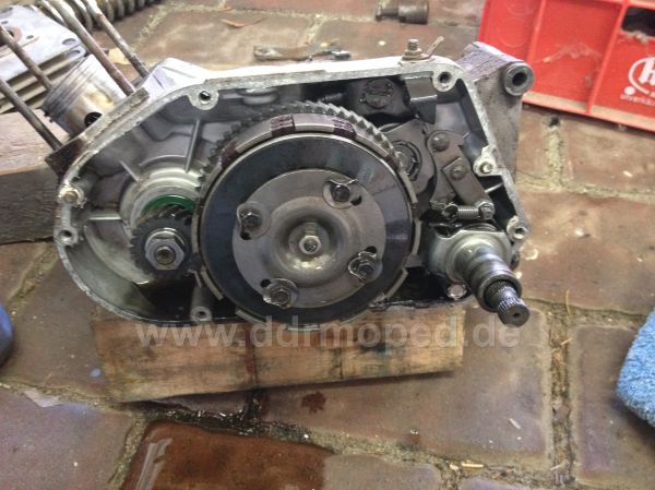

So auch mal zur Abwechslung ein Bild =)
Habe heute mal Zeit gehabt, um in Ruhe nachzuschauen.
Primärseitig ist die Übersetzung 21: 62, also brauche ich doch ein Ritzel mit 16 Zähnen Sekundärseitig :/
Aber am Primärritzel gehört auch ein Sicherungsblech ran oder?
Simek Simson

Ja, die Mutter des Primärritzel ist normal mit einem Sicherungsblech gesichert.

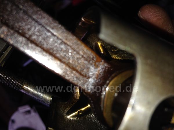

@Simek Simson mach mal ein Bild von der Kw.
Simek Simson
Geschrieben am: 24.04.2016, 14:01
Beiträge: 163
Mitgliedsnummer.: 8622
Mitglied seit: 29.12.2015
Hoffe es reicht dir so^^
