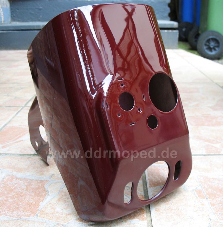

Mit der Lampenmaske ging es auch ein Stück weiter.
Die tote Lackschicht ist aber so zäh, dass ich mit Schleifpaste und 3M Politur arbeiten muss.
Kann ich da mit einer Polierscheibe für die Bohrmaschiene arbeiten?
Oder gibt es da eine spezielle Poliermaschine?
Markus
Roberto
Geschrieben am: 29.05.2016, 19:37
Beiträge: 653
Mitgliedsnummer.: 7692
Mitglied seit: 08.10.2014
Ich habe Polieraufsätze für einen Luft-Handschleifer. Der ist mit Klett, den nehme ich auch für solche Polierarbeiten. Und zur Not kann man den auch problemlos in eine Bohrmaschine spannen, denn für die kleinen ca. 8cm Aufsätze braucht man eine höhere Drehzahl...
Dazu noch leicht angefeuchtet, die Politur drauf und los geht's...
So bekomme ich perfekte Oberflächen hin...
Probier es einfach, geht echt gut...
MfG Robert

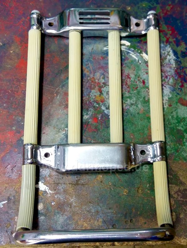

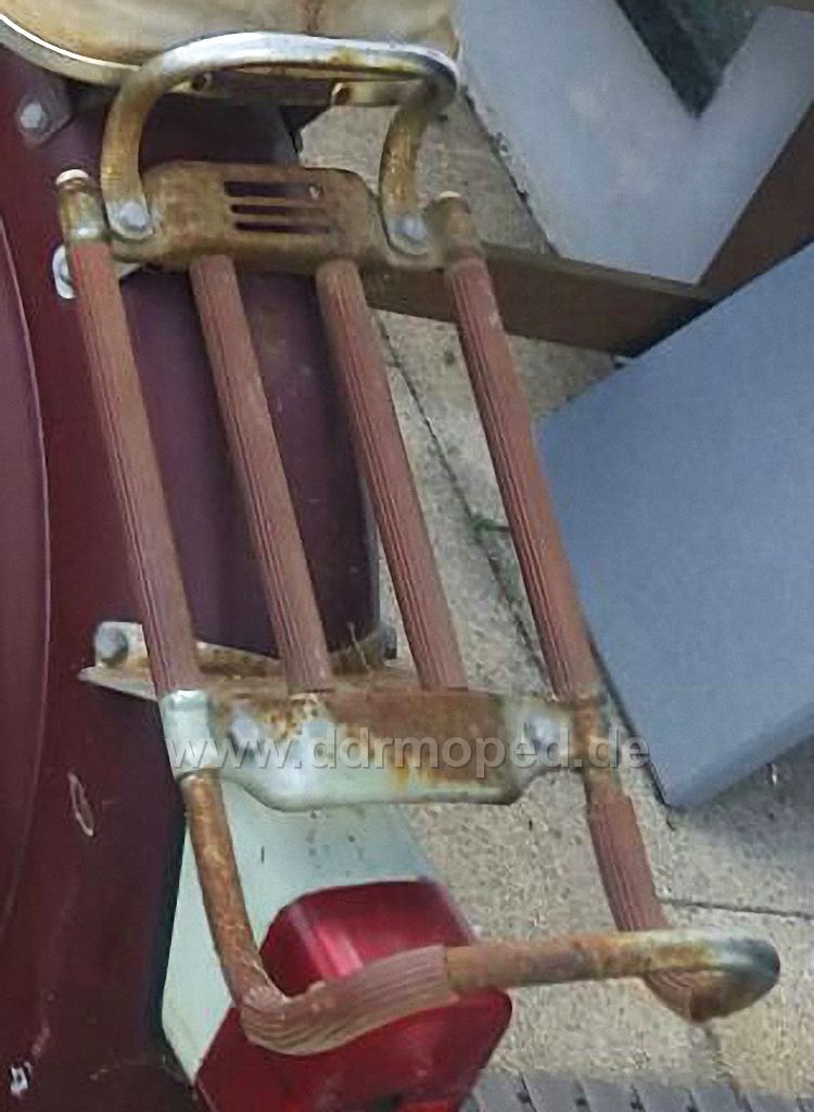

Da der alte Gepäckträger nicht mehr zu gebrauchen war (zu viel Rost und fast kein Chrom mehr), habe ich mir einen anderen gut gebrauchten besorgt.
Die Bezüge habe ich 1,5 Wochen in ACE eingelegt und dann noch mal 3 Tage in Dan Klorix.
Hier der alte:
madie
Geschrieben am: 31.05.2016, 19:33
Beiträge: 632
Mitgliedsnummer.: 4842
Mitglied seit: 10.09.2011
Und hier der 'neue' mit den alten Bezügen, die Patina kommt auf dem Bild nicht wirklich rüber.
In original sieht der Chrom gebrauchter aus und Rost hat er unten am Bügel auch.
Markus

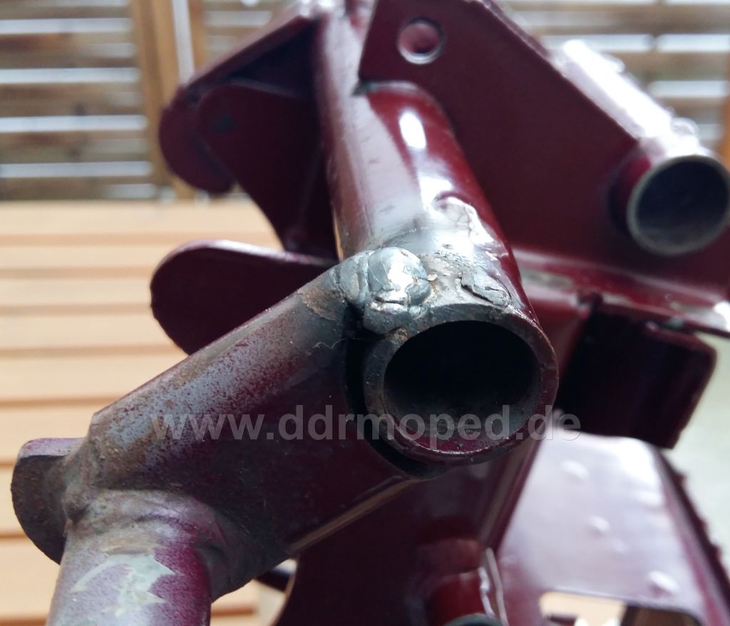

Eine kleine Schwachstelle habe ich nach dem Saubermachen des Rahmens doch gefunden.
Hier war die Schweißnaht nicht richtig verschweißt.

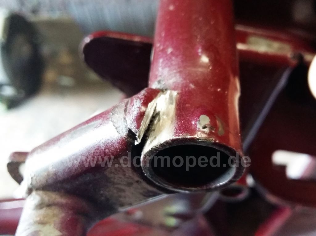

madie
Geschrieben am: 02.06.2016, 19:52
Beiträge: 632
Problem behoben.
