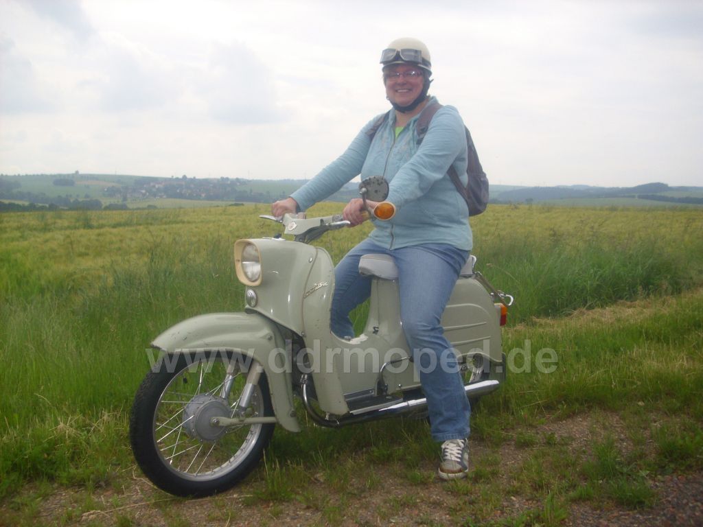

Wahrscheinlich hat auch noch keiner bemerkt , das die je 3 Löcher vorne in der Lampenmaske und dem Beinschild (Fahrerseitig rechts) weg sind und auch von nahem kaum noch auffallen(siehe Bilder Seite 1).
Das freut mich am meisten,weil diese unsinnigen hässlichen Löcher die Optik deutlich störten.
Das schliessen derer habe ich mit einem 2 Komponentenkleber gemacht,der bei Wärmezufuhr flüssig wird wie Wasser, somit muss man nicht spachteln und schleifen,nur Löcher anschrägen,dann einseitig abkleben und jeweils ca. einen Tropfen ins Loch fliessen lassen.
Das lackieren mit einer Airbrushpistole hat aber zugegeben mein Nachbar gemacht,ein dickes Lob dafür! thumbsup.gif
Im Bordwerkzeug befindet sich die Originale blaue Werkzeugtasche mit "SIMSON" Schriftzug,dem GLÜWO Lampenset in Mossgummi und dem Flickkästchen von VEB Pinerol Vulkoblitz,u. die Lufipumpe war ja schon da.
Ich war bestrebt,alles so Ursprünglich wie nur möglich herzurichten,selbst versteckte Anbauteile,auch wenn das teilweise ganz schön ins Geld ging,aber so eine 64er Schwalbe KR51 macht man wahrscheinlich nur einmal im Leben.
Bekommen haben wir das Moped am 16.4.2016, und innerhalb von knapp 2 Monaten alles überarbeitet,organisiert und aufgebaut, und vor allem viiiel Zeit investiert, mal vom Geld abgesehn.

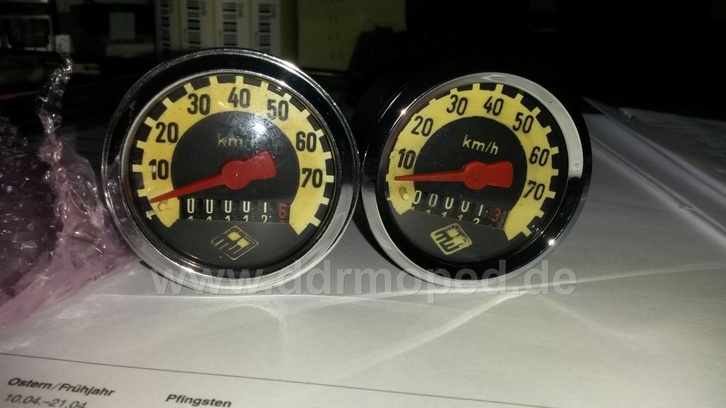

So nach etwas warten und Geduld habe ich endlich heute meine Goldstaubteile von der Überholung
zurück erhalten. Äußerlich Top, nun müssen sie nur noch in der Schwalbe funktionieren. smile.gif Hoffentlich ohne Rückwärtsdrehen und derartigen utopischen Ausschlägen. laugh.gif
Einer hat einen neuen Chromring erhalten müssen, da der beim Auseinanderbau kaputt gegangen ist, der Andere wurde nur mit Elsterglanz bearbeitet.
Grüße Manu (Manuela)

Wo hattet ihr die Tachos jetzt zur Überholung und was hat Sie gekostet? Was war defekt?

Hallo Jörg,
was genau defekt war kann ich Dir gar nicht sagen, der Tachodienst hat zumindest drinnen paar
Kleinteile erneuert. Er hat Altteile da wo er gute Teile ausbaut, also aus 2 mach 1.
Den Preis kann ich Dir per PN nennen, da es ein Freundschaftspreis war bzw. ist. Normal kostet es pro Tacho um die 41 €.
Überholt hat die Tachos der Tachodienst Kienzle Körner aus Dohna bei Pirna. Der bekommt aus ganz Deutschland das Zeug geschickt. Es dauert aber ein wenig, da er vorranig große Tachos macht, wie zum Beispiel von Bussen und LKW's.

Ja Andi der alte Tachoring war leider gebrochen, da kommst nicht herum einen neuen zu nehmen.
Der Tachodienst ist ein ganz kleiner. Hier die Adresse
Grüße Manu und Enrico
