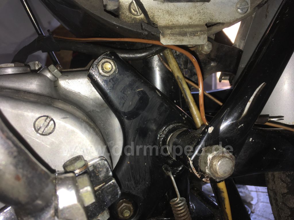

QUOTE (docralle @ 15.10.2018, 17:28)
Gerade deswegen, weil es dann auch eine definierte Masse und nicht irgendwas gibt. Die Motorhaltebleche sitzen auf Gummis, einmal Schwingenlagerung und einmal Fußlager. Selbst die Schwinge ist an den Stoßdämpfer nicht wirklich miteinander verbunden. Selbst die Verbindung über die Hinterradbremse ist unsicher.
Seit das drinne ist, auch so keine Ausfälle mehr und sogar eine super Ladung bei 6V.
Da hast du absolut Recht, eine echte Masseverbindung zwischen Motor und Rahmen gibts nur über den Auspuff. Nicht besonders zuverlässig.
user posted imageMfG Dirk

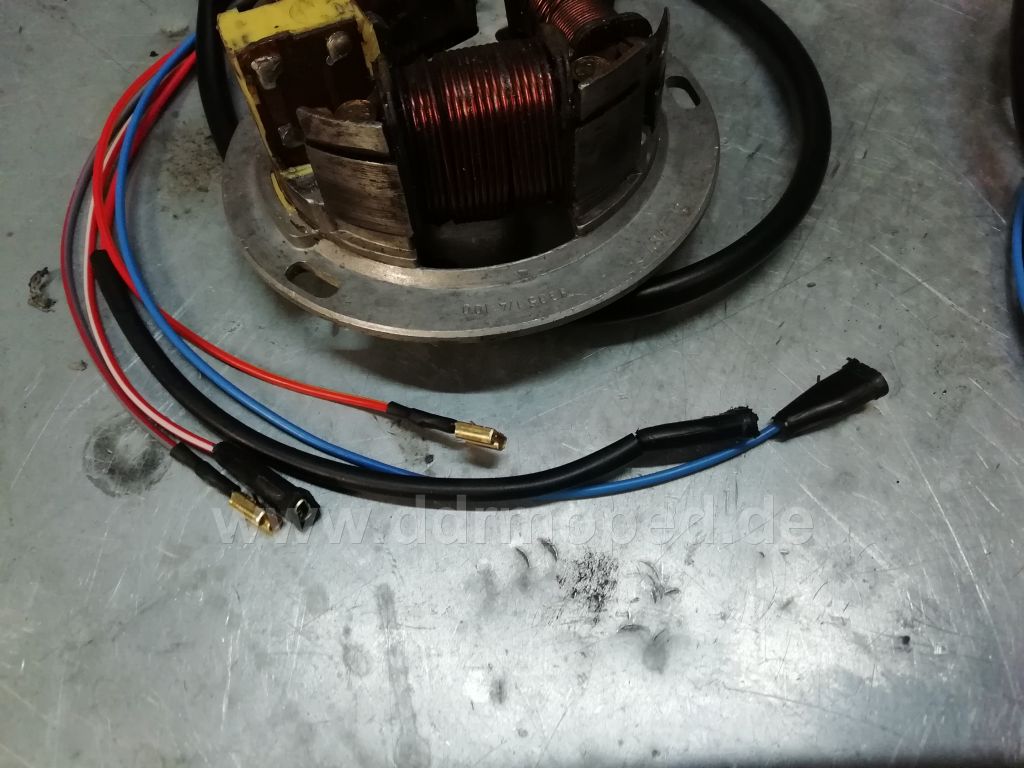

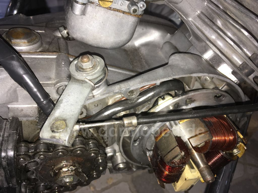

So, das Massekabel ist eingebaut. Ich habe ein M4-Gewinde in den Rahmen der Grundplatte geschnitten und von hinten eine Schraube eingeschraubt.
Geschrieben am: 17.02.2019, 21:07
Mit Bougierrohr wäre die Verlegung außerhalb des Motors noch eleganter. Lässt sich über die Kabelschuhe aber nicht auffädeln.
Geschrieben am: 17.02.2019, 21:10
Und an den Masepunkt unter dem Herzkasten angeklemmt.
Geschrieben am: 17.02.2019, 21:14
Nach dem ersten Mal Gas geben war der Spaß aber wieder vorbei. Im Standgas ist der Motor super gelaufen. Kurz Gas angetippt und aus. sad.gif

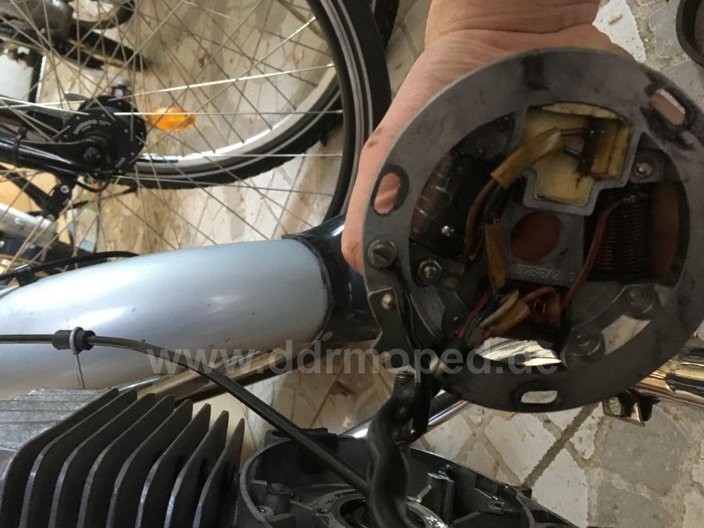

Ich hab schon mehrfach die Geber repariert, hier sieht man auf dem Bild die geöffnete Seite mit der Leiterplatte.
Hier bilden sich oft Haarrisse, ich setze manchmal auch gebogene Silberdrähte ein.

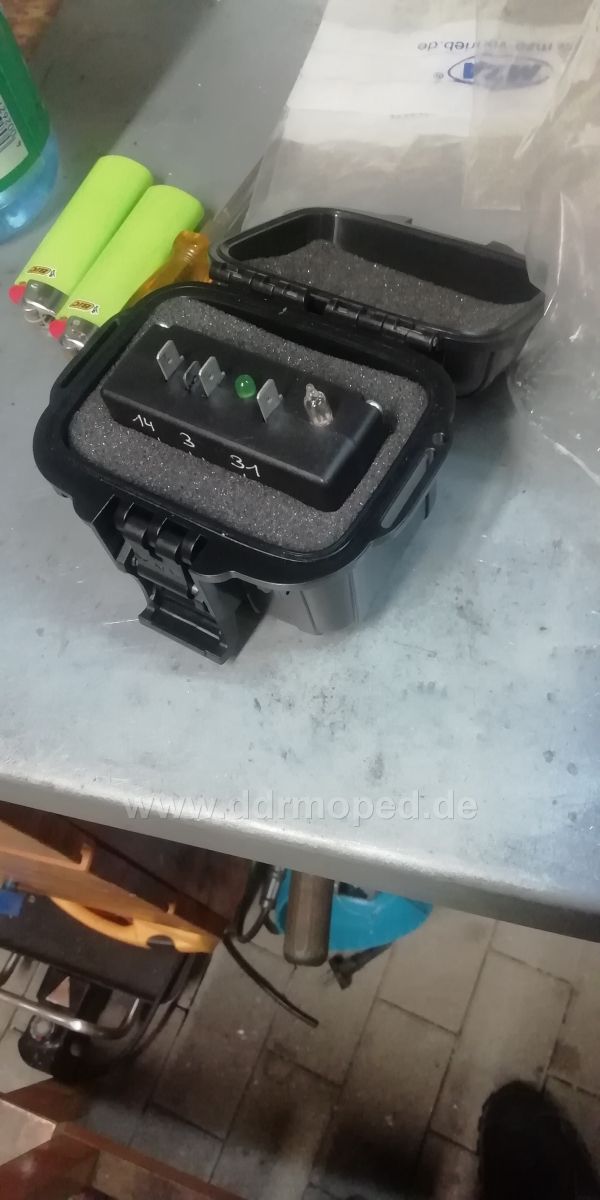

Es gibt eine Person die für unter 30€ auf einer Marktplattform Nachbauten des Prüfsteins für die Grundlplatte welcher visuell zeigt ob die Spulenspannung ausreichend ist und das Signal des Gebers.
Von dieser Person läuft auch ein Baustein in einer meiner Fahrzeugen seit 7000km problemlos.
Das ist jetzt keine Schleichwerbung, nur sind auch manchmal korrekte Messwerte im kalten Zustand schwer erkennbar, bei der Probefahrt kurz die Fehlerquelle eingrenzen zu können echt massiv besser, klar könnte man ja auch mit Multimeter herumfahren smile.gif
