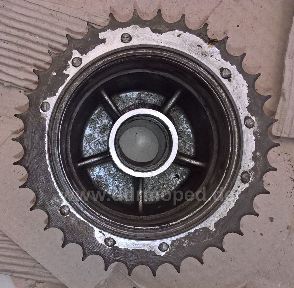

Hallo an Alle!
Bei der Suche nach einem neuen Kettenblatt für das Hinterrad stieß ich auf ein Problem. Ich finde nur welche mit 6 oder 12 Löcher. Meine hat wie auf dem Bild zu sehen aber 9.
Meine Frage an die Kenner: Kann mir jemand sagen ob das original ist oder vielleicht woanders hin gehört.
Selbstverständlich habe ich zuerst die "Suche" bemüht aber nichts gefunden. Kann mir jemand dabei helfen dieses Rätsel zu lösen?
Grüße Norman

Genau, und deshalb muss ein neues Kettenblatt dran. Die Frage ist nur die ob eine neue Nabe her muss oder die vorhandene hergerichtet wird.
Geschrieben am: 30.04.2016, 05:01
Nieten ausbohren und altes Kettenblatt runter, dann neues drauf und mit Stahlnieten wieder fest nieten. Gemacht habe ich es noch nicht, aber sicher schon Andere.
Ein passendes Kettenblatt müsste ich eigentlich noch haben.

Kann mir denn keiner hier sagen ob diese Nabe zum SR2E gehört oder nicht?

Die Naben die ich vom SR2E habe sind alle geschraubt. Deshalb sage ich mal nein.

QUOTE (Wombat45 @ 30.04.2016, 20:33)
Nein das stimmt nicht Frank. huh.gif Geschraubte Kettenblätter gab es erst ab 11/62.
Es gibt beim SR2 bzw. 2E verschiedene Ausführungen der genieteten Kettenblätter. Leider gibt es keine Hinweise wann welche Variante zur Anwendung kam.
Ich kann nur vermuten, dass deine Ausführung eher eine frühe, also so etwa 58 ist. Diese ist recht selten, den die Naben mit Komplettnietung tauchen viel häufiger auf. Jedenfalls dürfte diese Variante mit der eingesparten Nietung beim SR 2E eher nicht vorkommen. Aber wie schon gesagt, Vermutungen... .

Danke Jürgen, das ist die Info die ich gebraucht hab.
Mir ist schon klar, dass keine hundertfünfzig Prozentigen Aussagen gemacht werden können. Wichtig für mich ist halt was passen könnte und da habt ihr mir echt weiter geholfen.
Da meine SR2E aber 1961 gebaut wurde entfallen die geschraubten schon mal.
Da schaue ich mich doch gleich mal nach einer 12-Loch Nabe zum Nieten um. Alte Räder gibts ja schon einige in der Bucht.
