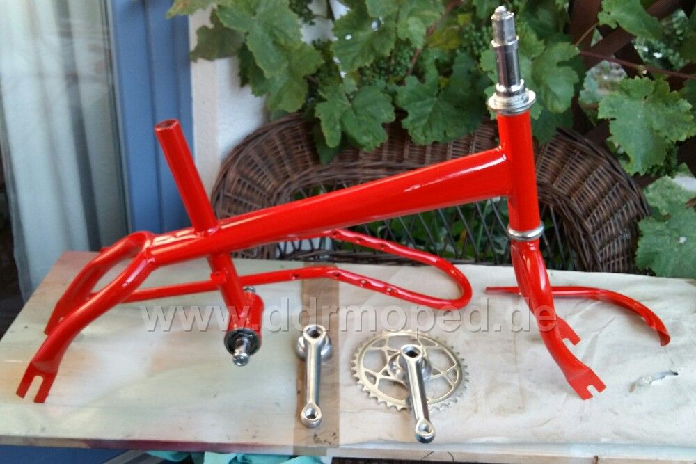

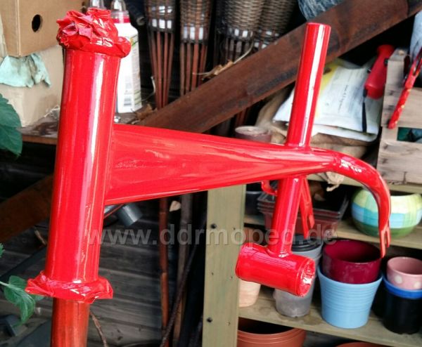

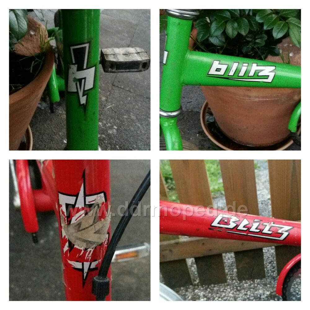

Bei meiner Teilesuche ist mir noch ein Komplettes über den Weg gelaufen. Ich konnte nicht wiederstehen. Das kommt schön an die Werkstattwand. _clap_1.gif
JeyTi
Geschrieben am: 18.07.2016, 21:08
Beiträge: 340
Mitgliedsnummer.: 7674
Mitglied seit: 24.09.2014

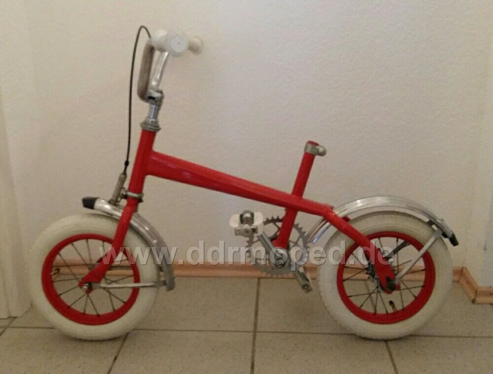

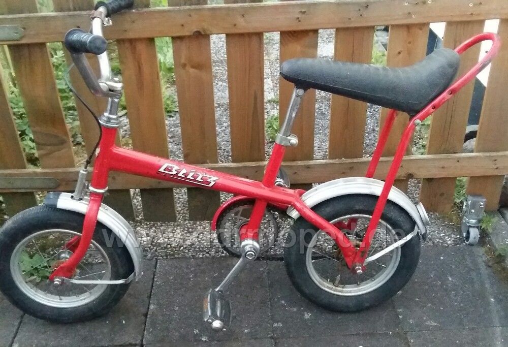

Da ich ja nun mehrere Anschauungsobjekte habe sind mir Unterschiede im Dekor aufgefallen. Kann jemand was dazu sagen? Baujahr? Unterschiedliche Hersteller/Produktionsorte?
mulchhüpfer
Geschrieben am: 18.07.2016, 22:11
Beiträge: 2924
Mitgliedsnummer.: 3839
Mitglied seit: 16.09.2010
Imposant, ich kenne nur die Variante wie sie an dem grünen Rad zu sehen ist. Lassen die Hinterradnaben denn eine Jahreszahl verlauten?
JeyTi
Geschrieben am: 19.07.2016, 06:54
Beiträge: 340
An dem Grünen steht nur IFA unter dem Renak-Zeichen. An dem roten ist IFA 89 zu lesen.
An dem Bonanzabügel den ich lackiert habe ist auch ein Loch mehr - also vier Positionen für den Sattel. Das hatte eine 86er Nabe aber leider keinen Originallack.

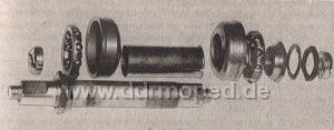

Bei der Tretlagerwelle habe ich zum Glück Ersatz bekommen. Bin mir jetzt aber unsicher welche Position korrekt ist. Deswegen sind die Pedale auch noch nicht dran. Welche Seite gehört Richtung Kettenblatt?
Jenser!
Geschrieben am: 20.07.2016, 10:00
Beiträge: 580
Mitgliedsnummer.: 6597
Mitglied seit: 01.07.2013
Schau mal hier, das war vor ein paar Tagen schon Thema.
https://www.ddrmoped.de/forum/index.php?showtopic=30254
Grüße, J.
JeyTi
Geschrieben am: 20.07.2016, 12:23
Beiträge: 340
Vielen Dank. Also ist die linke Seite mit dem kurzen Gewinde die Seite für das Kettenblatt.
Jenser!
Geschrieben am: 20.07.2016, 13:11
Beiträge: 580
Anhand der Bilder würde ich sagen ja.

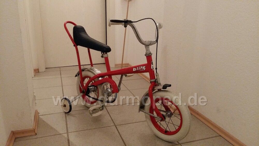

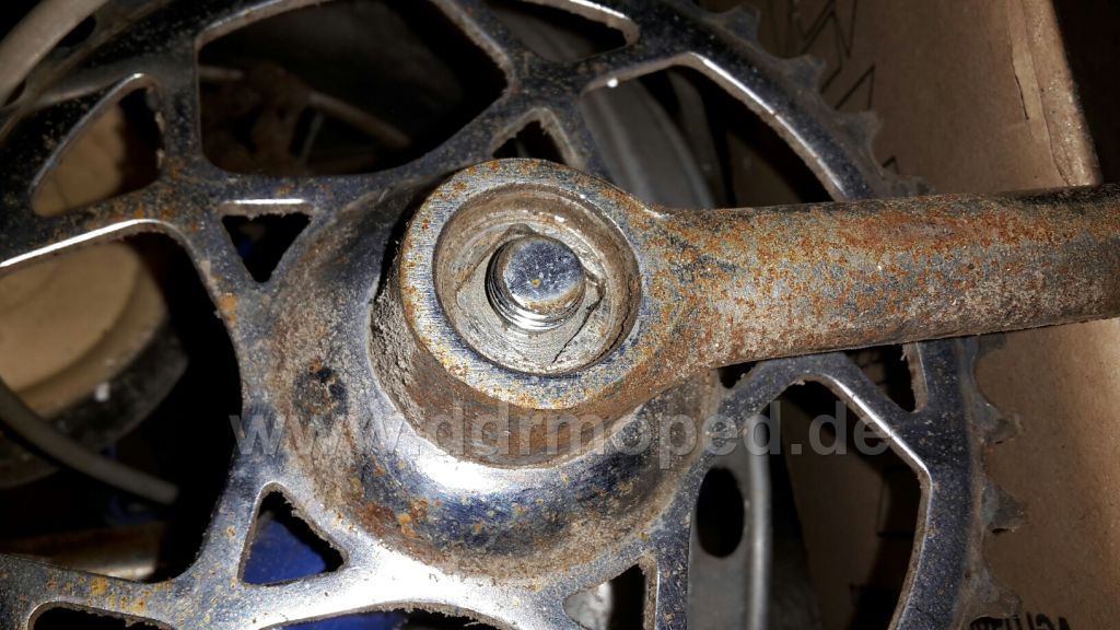

Geschrieben am: 04.03.2018, 21:04
Ich hänge mich mal hier dran. Mir ist kürzlich ein Blitz-Rad zugelaufen. Das will ich nun für unseren Enkel neu aufbauen.
Nun die Frage an die Fahrradexperten. Ich kann mich erinnern, dass es für diese Ausführung der Tretkurbeln einen speziellen Abzieher gab. Wie sieht der aus? hmm.gif
