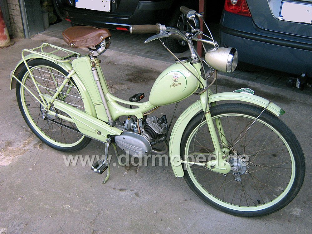

QUOTE (kradschütze @ 26.07.2016, 19:32)
Hallo Matze,
Habe noch etwas durchaus Auffälliges gefunden. Die Schrauben der Motorhalterung sind von der falschen Seite gesteckt und der Liftfilter wird auch von der anderen Seite bedient. ph34r.gif
Bei der vorderen Motoraufhängung bin ich mir nicht so sicher, da die Hintere nur so herum passt. Allerdings hast Du Recht, auf dem Bild sind sie auch ander herum.
Und bei dem Luftfilter habe ich mich nach dem gelben Schild gerichtet und nach diesem Bild:
Grüße,
Matthias
kradschütze
Geschrieben am: 26.07.2016, 20:13
Beiträge: 1475
Mitgliedsnummer.: 6158
Mitglied seit: 27.01.2013
Luftfilter wird aber trotzdem von der anderen Seite bedient. In der BA ist es mehrfach ersichtlich und beim Nachfolger mit den Vergaserblechen wird es absolut logisch durch die Öffnung zur Bedienung der Klappe. Der Einser auf dem Bild ist zwar schön, aber sicher nicht jungfräulich, sieht man auch an den Pedalen.
Definitiv müssen die Schrauben auch von links gesteckt werden, ist bei Simson die Regel. Wenn die lange Schraube nicht passt ist sie zu lang oder etwas anderes stimmt nicht. Knapp wird es mit der Mutter und dem Luftpumpenhalter am Kettenschutz allemal, das ist so richtig.
Gruß, Sven
