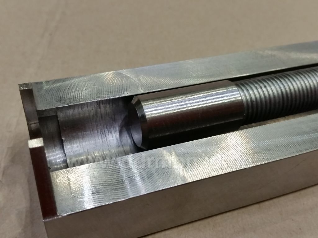

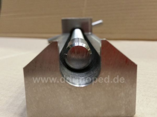

Ich hab mal wieder etwas geknobelt und einen Abzieher für die Fusrastenrohre bei Spatz, Star,Habicht und Sperber hergestellt. biggrin.gif
Inspiration dazu gab es vom Kollegen Dennis, dessen Fusrastenrohre an seinem Spatz trotz aller Bemühungen nicht zu lösen sind ohne diese zu beschädigen, sie sollen original erhalten bleiben. Somit kommt Flamme oder Zange oder sonstige rohe Gewalt nicht zum Einsatz. ohmy.gif Das Prinzip ist einfach, die Vorrichtung wird an die Raste angelegt und mit der Spindel von dem Bolzen am Rahmen abgedrückt. thumbsup.gif Der Gummi muss natürlich vorher entfernt werden. ph34r.gif

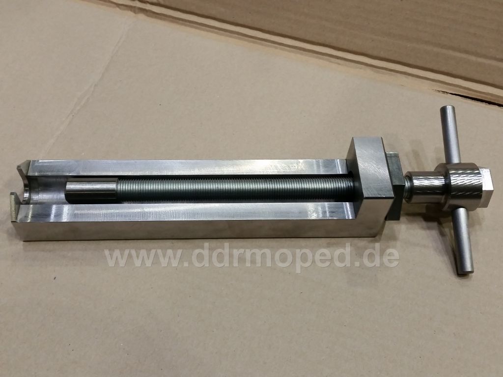

Die Vorrichtung soll für beide Seiten gleichermaßen verwendet werden können, so war die längere Raste maßgebend. thumbsup.gif

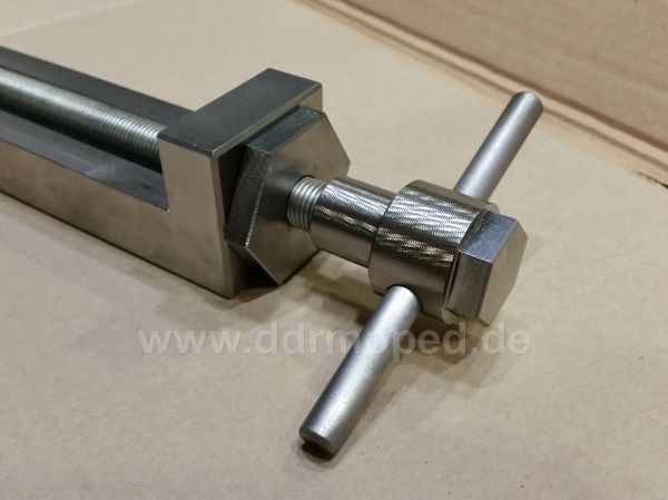

Es handelt sich hierbei natürlich auch noch um einen Prototypen, da kann man sicherlich noch was ändern. laugh.gif
Wenn der Knebel doch nicht ausreichen sollte habe ich einen Sechskant eingebracht an dem man dann den Maulschlüssel oder die Ratsche ansetzen kann. thumbsup.gif

Wenn ich alles richtig gedacht habe sollte es damit möglich sein, die Raste zu lösen. cool.gif

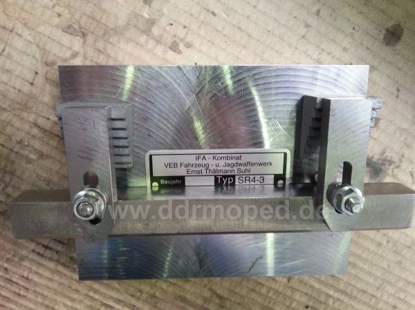

Ich hab natürlich auch schon andere Vorrichtung und Werkzeuge gebaut, wer meine Themen verfolgt hat kennt das ein oder andere laugh.gif
Hier noch was aus älteren Tagen, eine Typenschild Stempel Vorrichtung.... Oder sowas in der Art. wink.gif

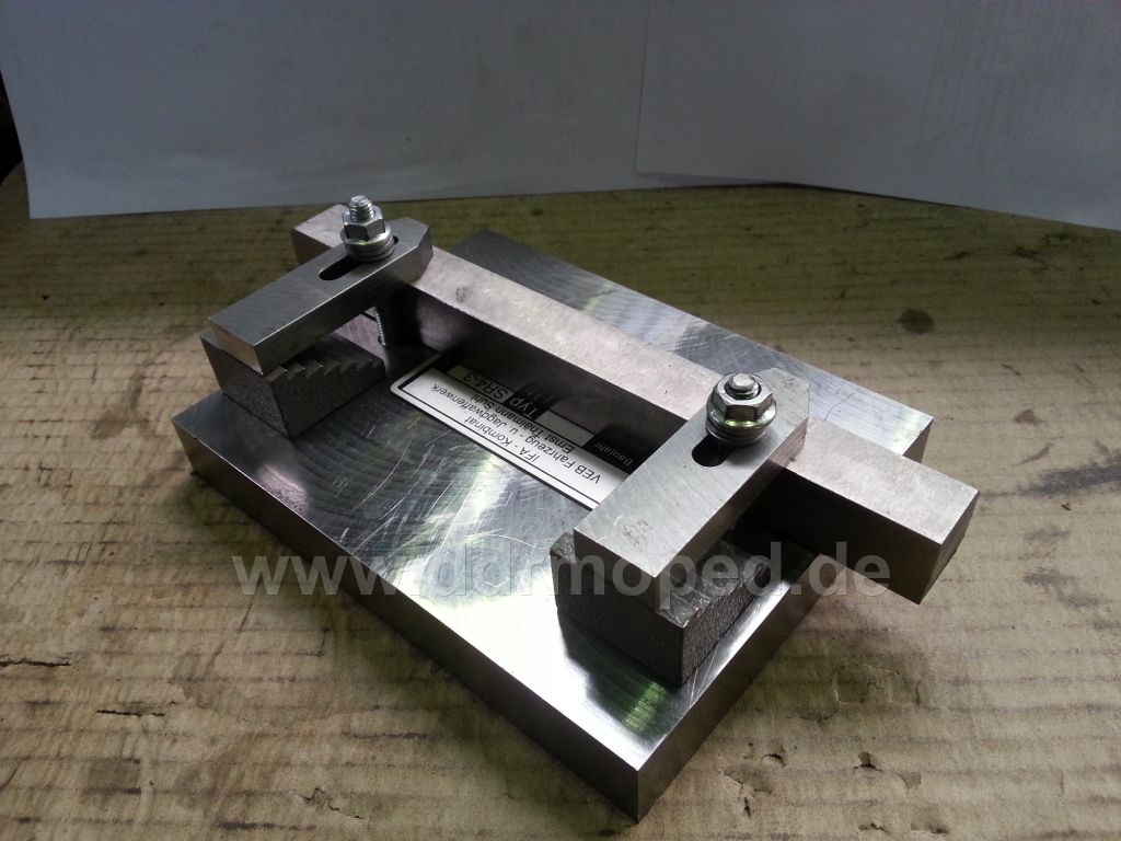

Gleichzeitig das Schild spannen und einen Anschlag bzw eine Führung für die Schlagzahlen bieten war hier die Idee. wink.gif

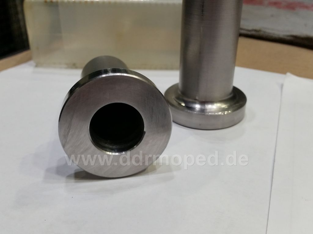

Für einen Forumsgenossen hier habe ich diesen Schlagdorn für die in den MZ Motoren verwendeten Kugellager 6203 und 6204 angefertigt. thumbsup.gif Material ist wieder Werkzeugstahl der Güte 1.2085, hoch legiert und Rostfrei. wink.gif

Mitgliedsnummer.: 4385
Mitglied seit: 21.04.2011
Weil ich einmal dabei war habe ich gleich zwei Exemplare gemacht. biggrin.gif Sollte jemand Bedarf haben kann er sich gern melden bei mir. thumbsup.gif
