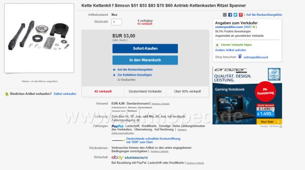

Geschrieben am: 14.06.2016, 07:21
Beiträge: 21
Mitgliedsnummer.: 7932
Mitglied seit: 03.02.2015
ist das was ???

Geschrieben am: 14.06.2016, 08:51
Beiträge: 2990
Mitgliedsnummer.: 4240
Mitglied seit: 24.02.2011
Am einfachsten ist es die Zähne an deiner jetzigen Garnitur zu zählen, neue Schläuche und Kettenkasten brauchst du nur wenn deine jetzigen kaputt sind.
Mfg Nico
Geschrieben am: 16.06.2016, 12:41
Beiträge: 6810
Hättes du billiger bekommen können, nur Kette+Ritzel+Sicherungsscheibe und Kettenrad gleich mit Achsverlängerung. Rest wie gesagt nur wenn nötig.
