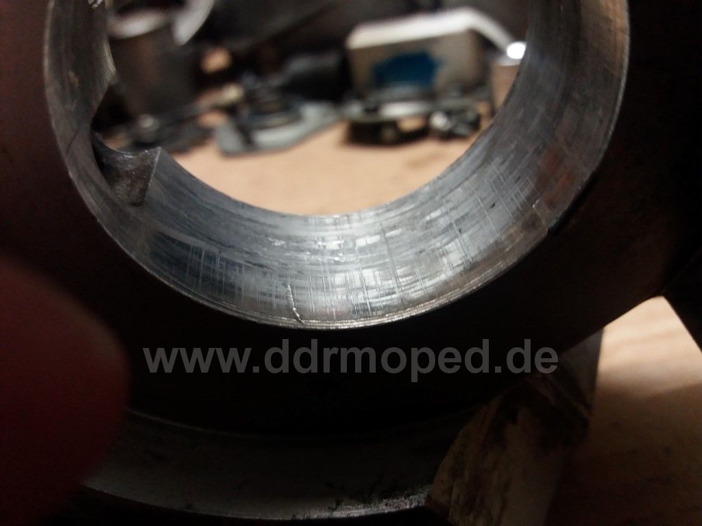

ich heiße Markus und hab ein aufgegebenes Star Projekt in meiner Werkstatt stehen. Der Vorbesitzer (ich kenne ihn) hat das Fahrzeug bekommen und alle paar Jahre mal im Winter was dran gemacht, also Teile gestrahlt und lackiert, Felgen neu eingespeicht und bereift, Tank entrostet, usw.
Was mir aber die meiste Sorge bereitet, ist der Motor. Er wurde von ihm regeneriert (verbrannte beim Kauf Öl > Dichtring), mit neuen Lagern, Dichtungen, Kurbelwelle und Kickstarterwelle wieder montiert.
Nach dem Einbau verbrannte der Motor jedoch gleich wieder Öl, läuft ansonsten schön ruhig. Lust verloren, wieder einige Jahre gestanden, jetzt steht sie bei mir... ph34r.gif
Ich hab den Motor jetzt als erstes nochmal zerlegt (Spalter war dabei). Was mir jetzt aufgefallen ist: da wo in der rechten Hälfte der Dichtring sitzt, ist der Lagersitz beschädigt. Ich gehe davon aus, dass hier die Ursache liegt. Einer der Dichtringe hat oben auch ein wenig ne komische Struktur.
Siehe Bilder:

Die kleinste Macke, ein Kratzer

Sieht aus wie vom Schraubenzieher

Noch eins vom Dichtring.
Was kann man da machen mit dem Lagersitz?

Also mein erster Gedanke: Wenn dein Bekannter den Motor als gelernter Mechaniker so wieder zusammengebaut hat, währe das ein Armutszeugnis. Einen Wellendichtring mit nem Schraubendreher aus seinem Sitz würgen, das tut man doch nicht.
Den gleichen Fehler hatte die S50 meines Schwiegervaters. Hat auch gut Getriebeöl mit durchgezogen. Beim Zerlegen hatte ich ein ähnliches Schadensbild, wie du.
Nun hab ich den Schraubendreherabdruck von seinem Aufwurf (den der vorherige Bastler stehen lies) befreit und den Wellendichtring wieder montiert. Der Abdruck war allerdings nur knapp halb so tief, wie die Stärke des Wellendichtrings. Ein Glücksspiel, hier hätte man noch mit 2K Flüssigmetall verfüllen können. Ganz sicher gehst du, wenn du dir neue gebrauchte Gehäusehälften besorgst.

Lösungsmöglichkeit 1 würde ich nicht empfehlen, denn beide Gehäusehälften sind aufeinander abgestimmt.
Die Lösung mit dem Flüssigmetall ist auch nicht schlecht.
Noch besser finde ich aufschweißen und dann den Lagersitz auf der Drehbank neu ausdrehen. Denke das wäre die Beste Lösung die auch lange hält.

Wenn tauschen, dann natürlich beide Hälften. Ansonsten, wie gesagt, den Aufwurf entfernen und schauen, wie viel Material noch da ist, um den Wediri zu dichten. Auf den Fotos sieht das noch brauchbar aus, wie weit geht die Schraubendreherkerbe rein? Flüssigmetall gibts im Baumarkt, wobei ich auch bisschen zweifle, wie lange das unter dauerhafter Wärme- und Benzingemischeinwirkung hält. Es soll aber schon bei einigen geholfen haben. Ich vermute mal, der Aufwand mit Aufschweißen und neu Ausdrehen ist unwirtschaftlich. Außer man hat alle Geräte zur Hand.

Flüssigmetall würde ich nicht nehmen. Man benötigt eine bestimmt Schichtdicke um Halt herein zu bekommen. Bei dem kleinen Kratzer ist das wohl nicht der Fall.
Ich würde es mit Lagerkleber versuchen. Ansonsten das Gehäuse tauschen. Einen gebrauchten Motor gibt es schon günstig.

Ich würde die Aufwerfungen um den Kratzer ganz ganz vorsichtig mit einem Dreikantschaber entfernen, die Vertiefungen der Kratzer mit Bremsenreiniger entfetten und dann anschließend mit irgendeinem benzinbeständigen, temperaturfesten Kleber, mit Epoxidharz oder fest aushärtender Dichtmasse (Curil) auffüllen, aushärten lassen und abschließend vorsichtig noch etwas glätten.
Dann wird das auch wieder dicht, wenn der Simmerring drin sitzt.

Also schweißen und ausdrehen fällt denke ich aus, sobald man zu ner Firma muss. Ich hab in der Firma hin und wieder mit der Lehrlingswerkstatt (Industriemechaniker) zu tun. Werde da vorsichthalber mal noch nachfragen ob die sowas können huh.gif ).
Flüssigmetall ist, zumindest bei denen ich gefunden habe, meist max. 120 Grad. Hab sowas ähnliches von Loctite gefunden, speziell für Alu und für höhere Temperatur. Preis 45 Euro, fällt also auch aus für so ein paar Tropfen. Aber auch hier werde ich im Betrieb mal recherchieren, arbeite bei nem großen Baumaschinenhersteller, da sind einige Loctite Produkte im Einsatz.
Der Vorschlag von Unhold hört sich am plausibelsten an. Habe mal wg. Curil gegoogelt, beständig bis 180 Grad, aushärtend.

Ist der Riss denn wirklich so tief?
Ich würde es am ehesten mit feinem Schleifpapier probieren.

Ich denke das schlimmste ist die Furche auf Bild 1.
Was heisst hier so schlimm. Wenn der Dichtring nicht dichtet, was er ja tun soll und unten das Öl durchzieht, dann ist das ja nicht gerade toll.
Der Motor hat ja alles neu und hat trotzdem wieder Öl verbrannt. Wo solls denn sonst durchgekommen sein. Habe keinen Bock das ganze nochmal zu machen.

Ich vermute mal ganz stark, dass es am Aufwurf der Kerbe lag. Wenn du das sachte entgratest, schaust du mal wie tief das axial rein geht. Wenn das nur die viertelste Stärke des Dichtringes ist, würd ichs wieder einbauen.

Hallo, ist schon wieder ein wenig Zeit vergangen. Habe jetzt Curil in der Werkstatt, wie empfohlen und will die Tage, spätestens Wochenende, mal weiter machen.
