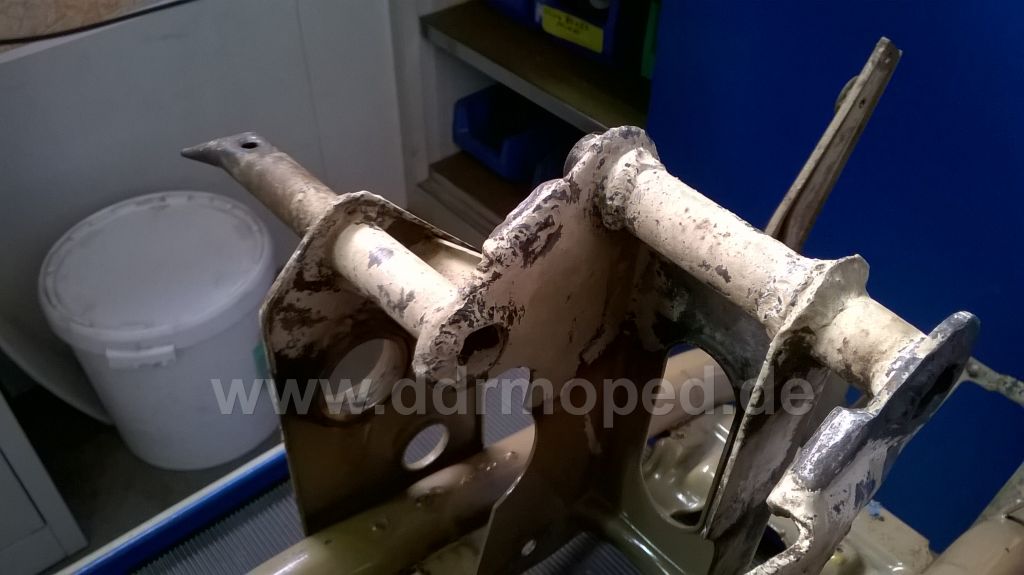

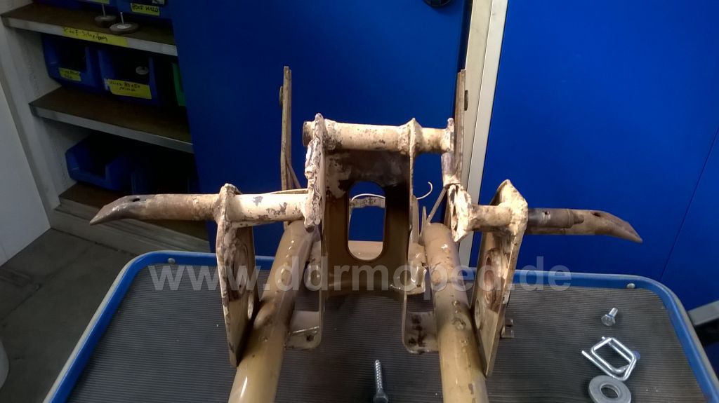

Da hat jemand echt "Dranrumgebrutzelt" bis die Elektroden alle waren.
1. schief zusammengeschweißt :
Grüße Robert

2. wurden die Rohre für Ständer und Trittbretter von beiden seiten verschweißt :

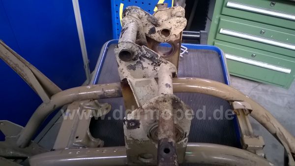

3. verhunzter Ständeranschlag :

Zum Glück konnte ich schon bei Michas Rahmen erste Erkenntnisse bei der Reko sammeln.
Bei meinem SR2 war der Rahmen ja auch total hin. Nach etwas Überlegung bin ich zu dem Schluss gekommen das ich diesen Mist nicht so lasse. Das muss wieder in einen vernünftigen Zustand versetzt werden. Auch wenn man von dem Rahmen nicht viel sieht.
Kann mir jemand einen Tipp geben wie ich die Miramidbuchsen für die Schwinge einfach aus dem Rahmen bekomme ! ??? _uhm.gif
Gibts die noch irgndwo als Nachbau oder NOS ???
Grüße Robert

ddr-driver
Geschrieben am: 20.06.2016, 17:47
Beiträge: 2867
Mitgliedsnummer.: 7174
Mitglied seit: 22.02.2014
Wenn die Buchsen noch soweit gut sind, drin lassen!! Es ist wirklich keine schöne Arbeit die da wieder reinzufummeln.

Hallo Marcel,
Hab aber bedenken wegen dem strahlen und schweißen !
Grüße Robert

ddr-driver
Geschrieben am: 21.06.2016, 11:02
Beiträge: 2867
QUOTE (Bockwurst-mit-Senf @ 20.06.2016, 18:25)
Hallo Marcel,
Das Sandstrahlen macht den Buchsen nichts aus, schweißen natürlich schon. Wenn es gar nicht anders geht müssen sie eben gewechselt werden. wink.gif
Hallo Marcel,
Sicher erst das Schmiernippel entfernen und dann nach Außen drücken?
Oder hast du die mit leichten Schlägen raus bekommen ?

Die Büchsen hab ich NOS da ...

ddr-driver
Geschrieben am: 23.06.2016, 11:30
Beiträge: 2867
Mahlzeit Robert,
ich drücke sie immer mit passenden Nüssen am Schraubstock heraus. Das reingefummel ist allerdings schwerer als das rausdrücken - so wie fast immer. wink.gif Du musst darauf achten, dass Gummi und Buchse gleichmäßig eingedrückt werden, wichtig ist gute Schmierung mit WD40 oder ähnlichem.
Geschrieben am: 23.06.2016, 13:11
QUOTE (ddr-driver @ 23.06.2016, 12:30)
Gummi und Buchse
Ich glaube wir / ihr reden hier nicht von den gleichen Buchsen.
Es geht nicht um die Gummibuchsen in der Schwinge sondern die Kunststoffbuchsen im Rahmen ( alte Ausführung der Schwingenbefestigung )
Mfg Andi
Bockwurst-mit-Senf
Geschrieben am: 23.06.2016, 15:04
Beiträge: 880
Mitgliedsnummer.: 8514
Mitglied seit: 26.10.2015
Ich glaube Andi hats auf den Punkt gebracht.
Habe die alte Ausführung mit Kunststoffbuchsen im Rahmen !
Also noch mal auf Anfang. Wer hat einen Tipp für mich ?
Grüße Robert
Meine Fahrzeuge:
SR 2 von 1959 --> Gligg
S 51 N von 1986 --> Gligg
MKH/M2 von 1981 --> Gligg
Geschrieben am: 23.06.2016, 16:53
Ich habe das zwar schon mal gemacht bei meinem 61er, aber das ist schon locker 10 - 12 Jahre her.
Mfg Andi

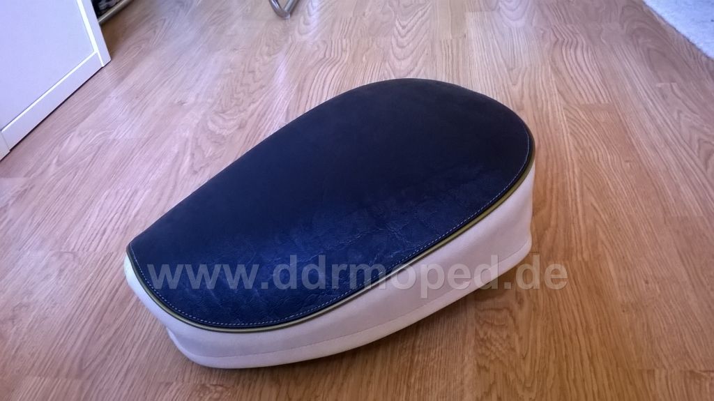

Hier an der Stelle mal wieder was neues. Ist zwar nicht viel aber immerhin.
Vielen Dank Peter !!!!!

Geschrieben am: 07.08.2016, 10:40
Habe meine auch beim Peter machen lassen.
Mfg Andi
