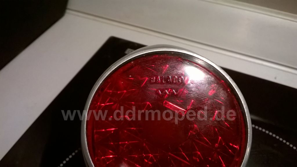

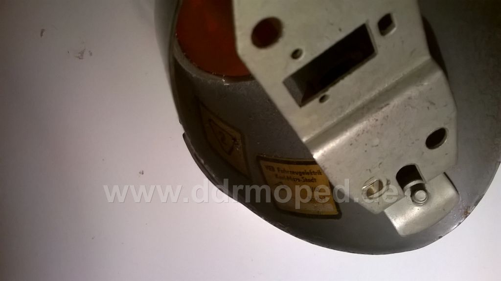

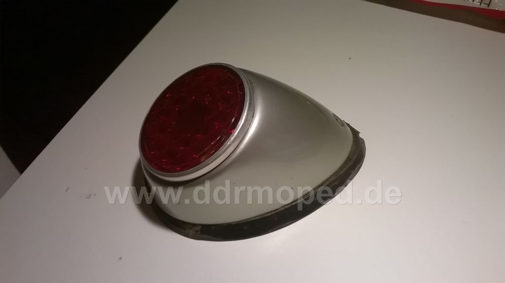

Heute in Dresden einen Sensationsfund gemacht....

Auch nur einen Monat neben dem Baujahr.....

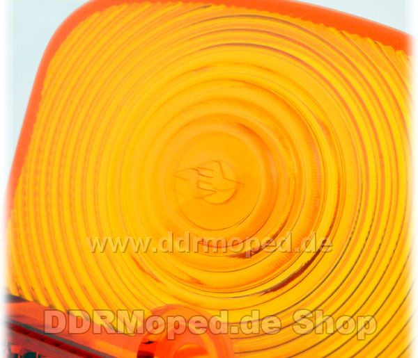

Glückwunsch.
Ist das Glas noch das Originale mit dem Flügellogo?
Was kostete der Spaß ( gern per PM )
Mfg Andi
Bockwurst-mit-Senf
Geschrieben am: 16.10.2016, 18:32
Beiträge: 880
Mitgliedsnummer.: 8514
Mitglied seit: 26.10.2015
Grüße Robert
Meine Fahrzeuge:
SR 2 von 1959 --> Gligg
S 51 N von 1986 --> Gligg
MKH/M2 von 1981 --> Gligg
Geschrieben am: 16.10.2016, 18:54
Das Logo hier gibts auch auf den ( Original- ) Gläsern
Geschrieben am: 16.10.2016, 19:02
Wenn ich dran denke, mach ich mal ein Bild von meinem Rüli am 61er Krach.

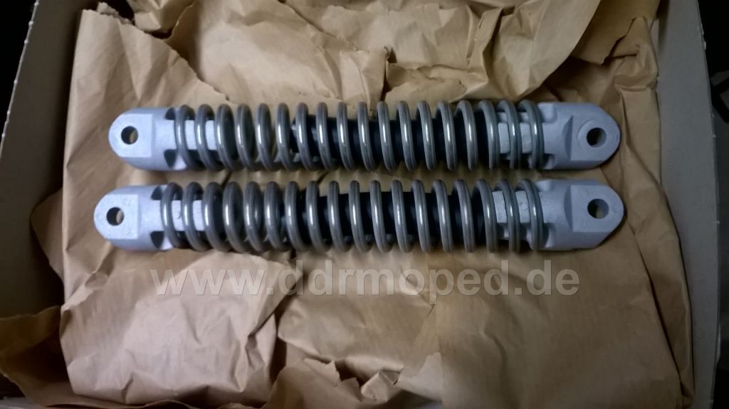

Hallo an alle Experten hier.
Da das hier ja mein Nebenbeiprojekt ist und ich ab und an nach brauchbaren Ersatzteilen ausschau halten möchte, hier mal ein paar Fragen an die Experten hier.
Mein KR ist Baujahr 61.
Ist die bei mir verbaute Variante mit der Federrung mit Federn ( Gabel ),( nicht mit Gummi )
überhaubt die richtige?
Gab es durch die unterschiedlichen Federrungsvarianten, unterschiedliche Kotflügel ?
Bekommt man die Federn für die Stoßdämpfer hinten irgendwo neu zu kaufen und waren die verchromt oder verzinkt?

kradschütze
Geschrieben am: 04.01.2017, 16:44
Beiträge: 1479
Mitgliedsnummer.: 6158
Mitglied seit: 27.01.2013
Antworten in Reihenfolge.
Ja.
Gab unterschiedliche Kotflügel, hatte aber nichts mit der unterschiedlichen Federung zu tun.
Nachbaufedern sind mir nicht bekannt. Es gibt aber Meterware von allen möglichen Schraubenfedern. Die Federn waren jedenfalls nicht verchromt. Wäre ja auch Unsinn, denn sie waren nicht sichtbar unter der Verkleidung.
Gruß, Sven
Geschrieben am: 04.01.2017, 20:32
Robert vergleiche einfach mit dem SR 2E. Die Vordergabel wurde baugleich vom E übernommen. 1961 war das die Gabel mit 72mm Federweg.
Die hinteren Dämpfer müssten da doch schon geschlossen gewesen sein. Also war da weder was mit Chrom noch mit Zink hmm.gif . Da habe ich aber keine Ahnung wann die Umstellung war.

61 waren noch die einfachen Federn verbaut. Die Aufnahmen sind unterschiedlich und die verschiedenen Dämpfer können nicht ohne Rumbasteln und Originalzerstörung variiert werden.
Außerdem machen die weichen Federn das Fahrgefühl so froschig einzigartig. Nach Bodenwellen schwingst Du stundenlang nach.
Gruß, Sven

Ich habe gestern im 58er Ersatzteilkatalog geguckt. Leider steht da nichts über die Oberflächenveredlung der Feder. hmm.gif

Weil sie nicht veredelt war.

Genau Sie war nicht veredelt.

Hier mal wieder was neues.
Stoßdämpfer fertig:
