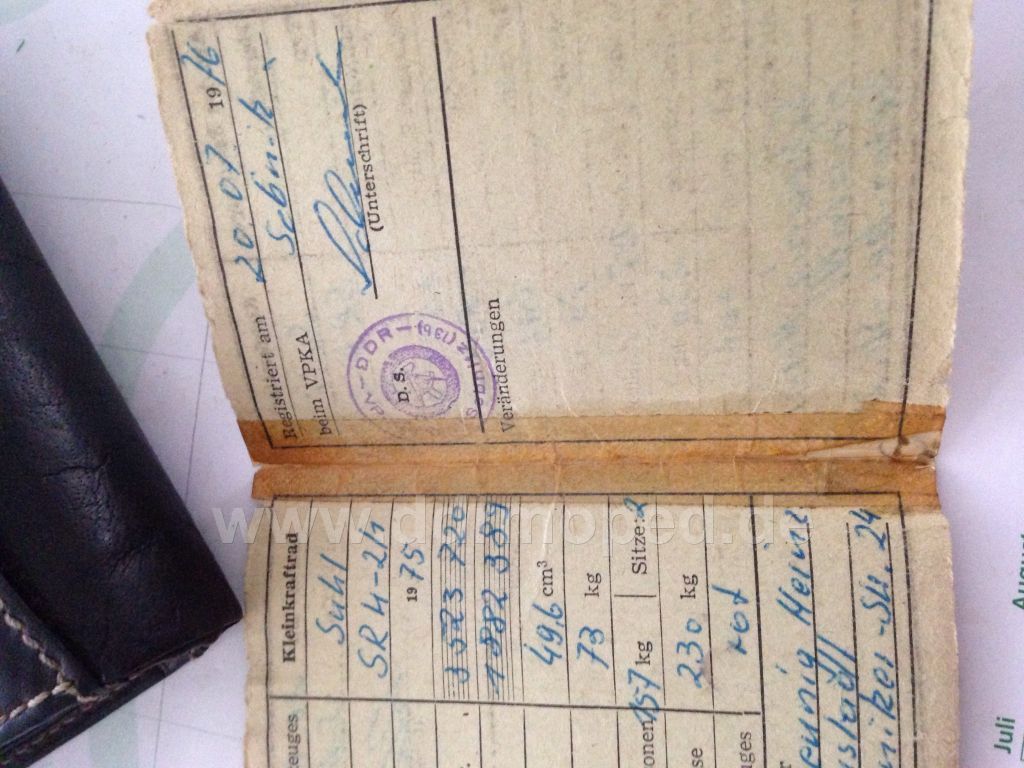

Hab mir nen Star zugelegt mit original Registrierschein... Eigentlich alles prima... Doch seht selbst ph34r.gif
Grüße Laszlo
DomboS51e
Geschrieben am: 08.07.2016, 08:14
Beiträge: 91
Mitgliedsnummer.: 8091
Mitglied seit: 14.04.2015
Baujahr 1974 am Typenschild, laut Papiere 1975 und registriert 1976! blink.gif
Grüße Laszlo

Welche Nummer ist direkt am Rahmen eingeschlagen?

Die Rahmennummer stimmt mit denen in den Papieren und auf dem Typenschild überein.

Das ist kein wirkliches Problem. Das Baujahr im Registrierschein wurde anscheinend öfterns "auf Zuruf" eingetragen. Ausserdem handelt es sich bei dem Schein schon nicht mehr um das von Simson mitgelieferte Originalblatt (dort sind Typ etc. eingedruckt) sondern um einen Ersatzschein, z.B. weil der erste vollgeschrieben oder verloren war ...

Danke für die Antwort. Und kannst Du mir einen Schein zeigen der dazu gewesen wäre?
Ich werde die Papiere trotzdem schön aufräumen, sind ja irgendwie doch original rolleyes.gif
Grüße Laszlo
Geschrieben am: 09.07.2016, 08:28
Beiträge: 15641
QUOTE (hallo-stege @ 09.07.2016, 07:02)
Das stimmt, ich habe für meine eine 68er auch solche originalen Ersatzpapiere.
Hier wurde wie so oft versehentlich das falsche Baujahr eingetragen. Das ist wie Frank schon schrieb kein Problem. Du hast also gültige Originalpapiere.

Sobald ich den Guten in die Halle geholt habe, stelle ich ihn ausgiebig vor. Gekauft habe ich ihn, weil er Papiere hat und einen Habichtmotor. ph34r.gif Er soll dann als Pilz- und Dorfmoped dienen _clap_1.gif
