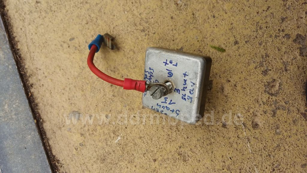

Jetzt habe ich u.a. den gleichrichter ausgetauscht+Verkabelung schön verlegen wollen und wollte losfahren, siehe foto.
Habe Sie angekickt und dann lief Sie wie gewohnt beim ersten Kick.
Wollte dann anfahren und habe dann gemerkt das Sie komisch durchzieht bzw. Schlecht gas angenommen hat. Dann ging Sie aus. Und jetzt bekomme ich Sie seit Tagen nicht mehr an.

dies ist nach Tausch des Gleichrichters passiert ? Stellt sich die Frage, wenn sie lief, wieso dieser getauscht wurde ? Mal wieder den alten eingebaut ?

Ich habe einen originalen einbauen wollen mit Ausführung Kühlrippe. Der bereits verbaute war kein originaler und wurde sehr heiß. Außerdem ging das Licht nicht...
Ich möchte so weit es geht alles original haben.

Da gehört ja auch ein Kühlkörper davor. Dazwischen wearmeleitpaste nicht vergessen,dann wird der auch nur noch max. Handwarm.
Ich benutze einen ähnlichen in meinem Duo,die sind natürlich verbrauchsarmer als die alten Selengleichrichter von vor 40 Jahren.
