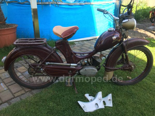

Ich bin jens aus dem Elbe-Elster Kreis in Brandenburg und habe nun auch vor mir einen SR2 e herzurichten.
Die Basis dagfür habe ich mir gekauft bin mir da aber nicht so sicher ob da alles stimmt weil er ist Bj. 1960 und ein E Modell.
Hat aber das ältere Rücklicht den älteren Gepäckträger und auch die Lampe mit dem Wappentacho sowie die kleineren Bleche an der vordergabel obwohl schon Federn in der Federgabel.
ist das so von der zusammenstellung richtig? Es schein alles so original zusammengebaut worden sein.
mfg vievien

hier ein Bild

Hallo Vievien,
erst mal herzlich Willkommen hier im Forum.
Soweit ich das auf die Schnelle überblicken kann passt das alles so. Ist einer der ersten SR2E von 1960. Das war sozusagen die Übergangsversion.

Hallo Jens,
Es wäre gut wenn du uns die Rahmennummer verraten könntest. An Hand dieser Nr. lässt sich zum Zustand dann vielleicht noch etwas mehr sagen
Hallo Jens und herzlich willkommen hier im Forum.
Ich hoffe herrichten, heißt bei Dir nicht neu zu lackieren.
Der Essi sieht wirklich klasse aus und wie schon von meinen Vorrednern gesagt, scheint alles stimmig und passt zu 1960.
Auf den ersten Blick fehlen lediglich die Vergaserbleche und der Spiegel.
Viel Spaß beim "Projekt".
Aus welchem Stück Elbe Elster Kreis kommst du?
Mfg Andi

Erst mal Danke für die sehr beruhigenden antworten, ich hatte mich schon verrückt gemacht das da was nicht stimmt .
Ich habe mich viel belesen und möchte den originalen Zustand auf jeden Fall beibehalten und habe mir auf Empfehlung hin dieses Owatrolöl gekauft und möchte damit den SR zwei nur auf arbeiten.
Die Rahmennummer ist 627460 und Motornummer lautet:644695
Achso: die Vergaserbleche habe ich nur abgenommen sind auch da vom Spiegel fehlt nur der obere Teil.
Wie schon gesagt war für mich durch den versch. Foren nur die beiden Modelle - 1959 und ab 1960 die E Modelle bekannt. Aber mit der Übergangsversion das kann ich mir vorstellen- gibt es ja heutzutage bei einigen Autos auch (Facelift).
Mit freundlichen Grüßen vievien

QUOTE (vievien @ 07.07.2016, 10:57)
Hallo
Also doch ein früher SR 2E!
Sogar der Vergaser NKJ 122-4 mit dem Messingschildchen ist noch dran. thumbsup.gif _clap_1.gif Nur der Ansaugschlauch fehlt. Dir fehlt der originale Tankdeckel mit dem SIMSON-Schriftzug.
Jens kannst du mal bitte noch ein Bild von der rechten Seite hier einstellen!?
Sind die Vergaser-/Motorbleche lackiert oder eloxiert?
