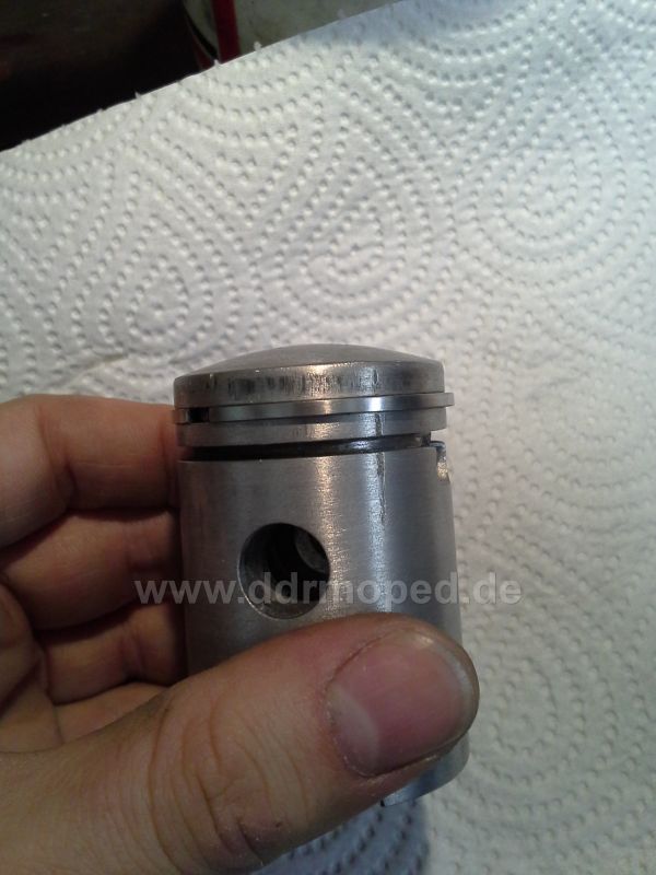

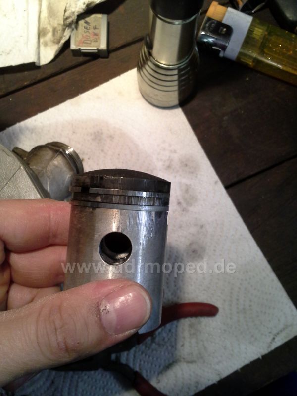

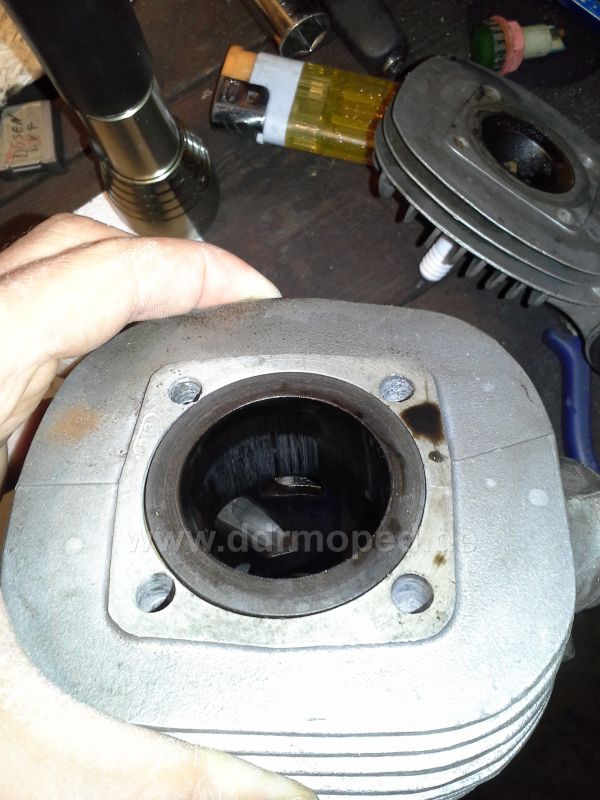

Ich hab auch ein paar Bilder von meinem Kolbenfresser...

Hier der Kolben...

Ich hab das dan Alles Bearbeitet und es ging wieder.
Dabei die Kanalkanten auch mit Schleifpapier brechen. Wenn die so Scharfkantig sind, wirken die wie ein Schaber. Das führt auch mit zum Rasseln. Ich runde die Kanten der Kolbenringe auch mit ab. Das kommt Hier nicht bei Jedem gut an. Aber dadurch wird das Rasseln noch mehr reduzirt. Und das hört man auch wink.gif
der Zylinder ist immer noch ungeschliffen und der Bearbeitete Kolben ist auch noch drin. die Leistung ist (Im Verhältniss zum Zylinder ph34r.gif laugh.gif ) nicht Schlechter als sonst.
Handwerkliches Geschick und Wissen sollte man haben, wie das Ganze Funktionirt. Sonst lieber die Finger davon Lassen. Wobei das eigentlich noch kein "Spezialumbau" ist.
