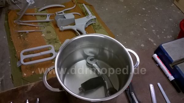

Ja, aber wie bekommt man die Schwingen mit Dämpfer erst darein?

Schmeiß die Dinger in kochendes Wasser! Der Gummi wird viel weicher !
Ich hatte mir noch ein passendes Rohrstück gemacht, was über den oberen Führungsdorn passt.
Damit hat man mehr Kraft und kann die gut zusammendrücken! ( Lederhandschuhe nicht vergessen )
Wenn du beide Hebel drin hast, eine Achse einhängen und mit einem Spanngurt nach oben Richtung Lenker ziehen.
Dann kannst du ganz einfach die Anschlaggummis einsetzten.

Wenn du beide Hebel drin hast, eine Achse einhängen und mit einem Spanngurt nach oben Richtung Lenker ziehen. Dann kannst du ganz einfach die Anschlaggummis einsetzten.
