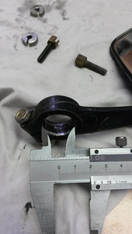

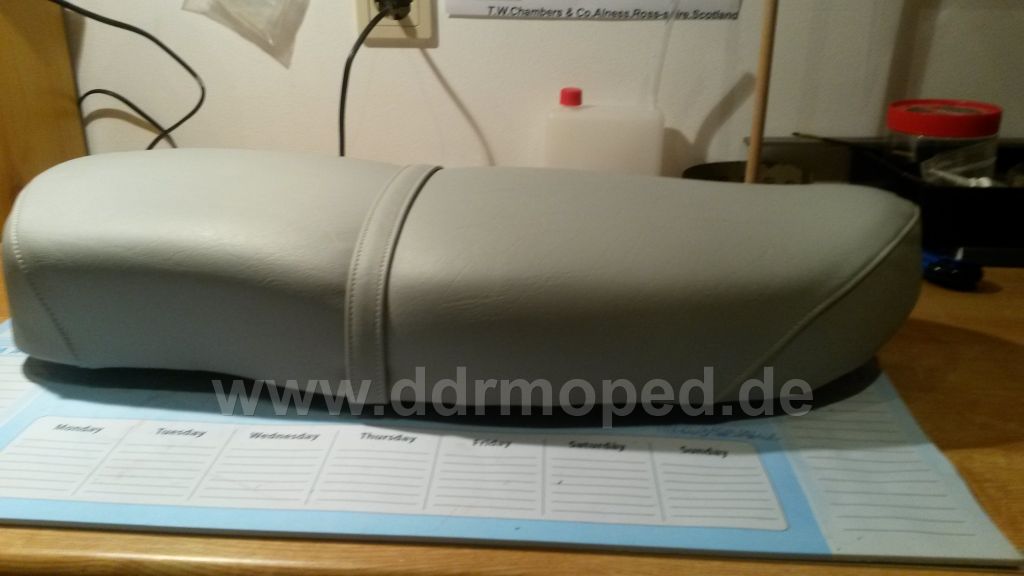

Bei mir war ein eckiger mit Metall Arm verbaut. Allerdings ist der Durchmesser innen 22 mm siehe Bilder, was dazu führte das mein Vorgänger etwas beilegen musste um ihn am Lenker fest zu bekommen. Der Lenker verjüngt sich ja außen vorm Blinker. Frage : Hab ich den falschen Spiegel ? Gab es welche mit geringerem Innendurchmesser? Oder ist Beilegen Standard gewesen?
Auch die Breite unten am Spiegel von 13 mm kommt mir etwas Spanisch bzw. breit vor. Ist doch bestimmt ein falscher Spiegel oder?

Geschrieben am: 23.02.2017, 16:57
QUOTE (Homer @ 23.02.2017, 16:17)
Da es sich um einen Zubehörspiegel handelt, muss da immer eine Zwischenlage dazwischen.
Geschrieben am: 24.02.2017, 21:11
Die Spiegelschelle misst also 22mm . Das war bei diesen Zubehörspiegeln von vornherein so . Warum ? Weil die Rohrlenker im Laufe des Jahres 1974 im Rohr-Durchmesser von 20 auf 22mm wuchsen . Scheint, als hätte dein Staribert noch den dünnen Lenker .

Der Lenker ist schon 22 mm. Nur an den Außenseiten ca. 3 cm von außen links und rechts verjüngt er sich auf 20. Naja werd mal schaun das ich einen geschmeidigen Spiegel auf irgend einen Teilemarkt bekomme. Am besten nicht so einen eckigen, die sehen schei... aus.
