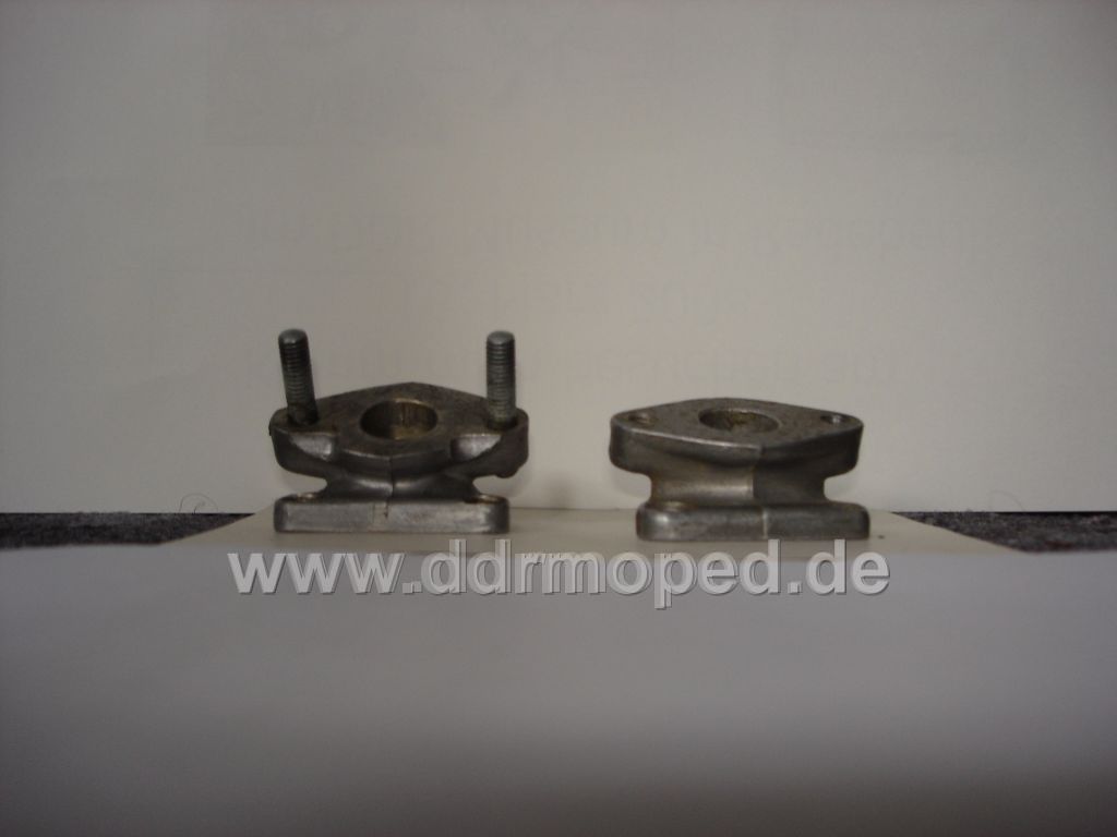

Ja die Flansche unterscheiden sich im Winkel.
Der Krümmer ist derselbe für NKJ wie für 16N1
Mfg Nico

siehst du anhand meines Bildes ob der für den BVF Passt oder gibts Maße um das nachzumessen?
Nachdem ja das Gewinde gerettet werden kann fliegt der Zylinder nicht in die Tonne.
Krümmer gleich mal geordert. Jetzt nur noch herausfinden welche Mutter auf den Krümmer kommt. 64 Spezial Mutter hab ich ja schon hier erfahren.

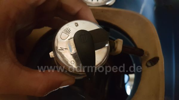

Die Zündschlossabdeckung fehlt? Wäre nicht so schön, weil die alten etwas andere Symbole haben als die neueren.

sag das er der richtige ist, bitteee

Ich denke, ja.

Die genauen Maße weiß ich leider nicht.
Der Zylinder muss auch mit total zerstörtem Gewinde nicht in die Tonne, es gibt Betriebe die das durch abschneiden des alten Krümmer Gewinde und anschweißen eines neuen wieder reparieren können.
Mfg Nico

QUOTE (Timeon @ 05.08.2016, 09:00)
QUOTE (subfossil @ 04.08.2016, 21:32)
Ja, ist der richtige Flansch für den BVF-Vergaser.

Die Frage zum Unterschied der Flansche von Nkj zu Bvf Vergasern kommt so häufig u.wird immer mit dem schwer zu erkennenden Winkel erklärt. Dabei ist es viel einfacher u.offentsichtlicher für jedermann zu sehen, da Vergaserseitig am Flansch nur für den Nkj unten jeweils rechts und links eine Aussparung für die 2x M5 Schrauben eingearbeitet ist. Sonst käme man durch den niedrigen Anbau-winkel nicht mehr an diese mit dem Werkzeug heran.
Hier der Link im Forum Flansch
