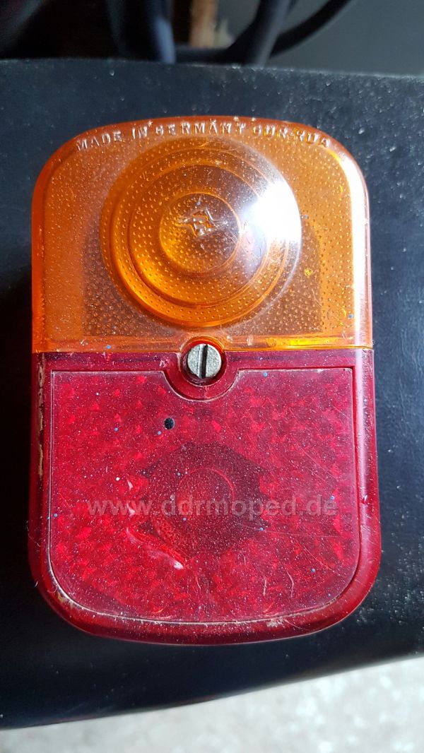

und es geht weiter, hab ein Rücklichtglas gefunden, leider leicht beschädigt.

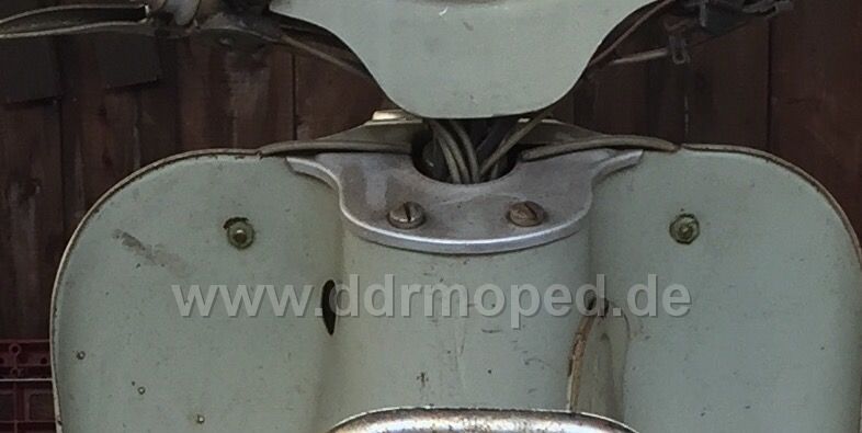

Oben an der Alu- Abdeckung unterm Lenker gehören zunächst zwei Hohlmuttern rein,die hätte ich übrig.
Dann eigentlich nur noch die zwei Bowdenzüge, beide haben am ende für deine Zugknöpfe eine längliche Hülse mit Gewinde drann. Guck mal hier nach,weiter unten ist ein Bild. Natürlich hängen die auch an einer Mechanik unten am Vergaser, NKJ 153-5 nennt er sich,ein seltenes Teil übrigens.

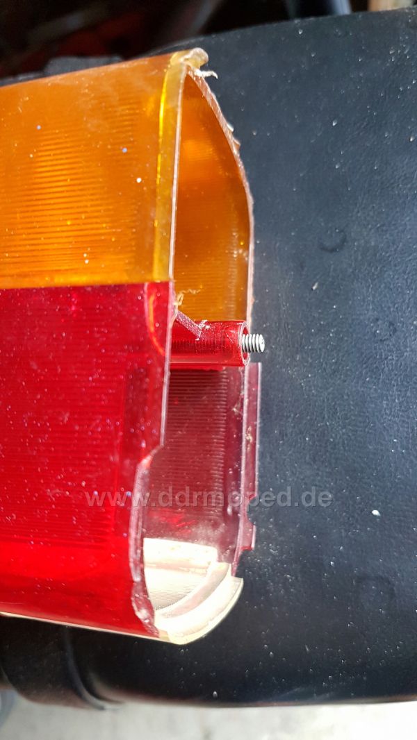

Das schaut doch sehr gut aus. Wichtig ist, dass du den Dichtgummi mit montierst. Wenn der fehlt passiert genau das wie man hier sieht, der Rand bricht weg.

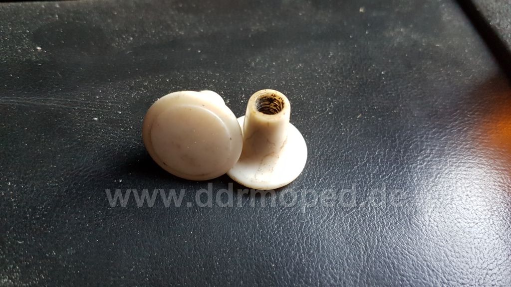

Hallo Timon,

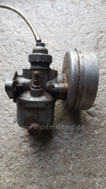

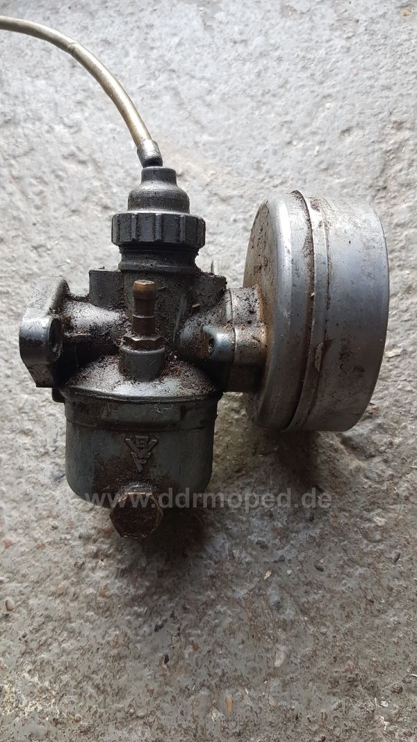

bei einer 65' Schwalbe mit Deiner FIN Nummer dürfte nicht mehr der NKJ Vergaser mit den Bowdenzügen für die Starterklappe und Tupferbestätigung über die beiden Knöpfe verbaut sein, sondern der 16 N 1-1 Vergaser. Das würde auch zu Deinem gepostetem Vergaserbild passen. Bei diesem Vergaser gab es dann nur noch an der rechten Lenkerseite den Choke-Hebel. Die Löcher für die beiden Knöpfe wurden dann mit Zierschrauben verschlossen.
Gruss! Dirk

Hi Dirk, du hast recht. Warum ist mir das nicht gleich aufgefallen. _uhm.gif Bei der Rahmennummer sollte schon der BVF Vergaser dran gewesen sein. thumbsup.gif
Heißt, er braucht die Bowdenzüge für Tupfer und Starter nicht.
Es sollte am Lenker auch schon der neuere Starterhebel verbaut sein.

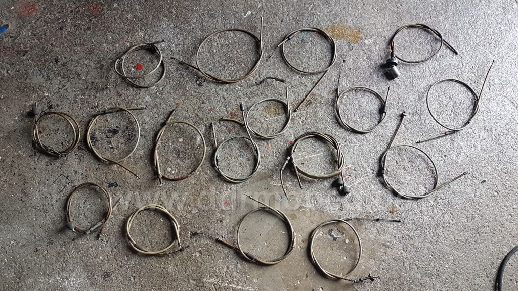

Also keine Tupfer. Wie sahen die Zierschrauben aus oder lieber gleich einen Deckel drauf der zu ist.
Das wer mein Zügesortiment
LG
Timon

Geschrieben am: 13.09.2016, 07:47
Beiträge: 37
Mitgliedsnummer.: 9032
Mitglied seit: 03.08.2016
hat mir wer ein passenden?
LG
Timon

DiSe
Geschrieben am: 01.10.2016, 20:07
Beiträge: 47
Mitgliedsnummer.: 8570
Mitglied seit: 28.11.2015
QUOTE (Timeon @ 13.09.2016, 07:46)
Hallo! Leider war ich einige Zeit nicht im Forum aktiv.
Daher etwas spät das Foto mit den Zierschrauben. 👍🏻
Viele Grüsse! Dirk
