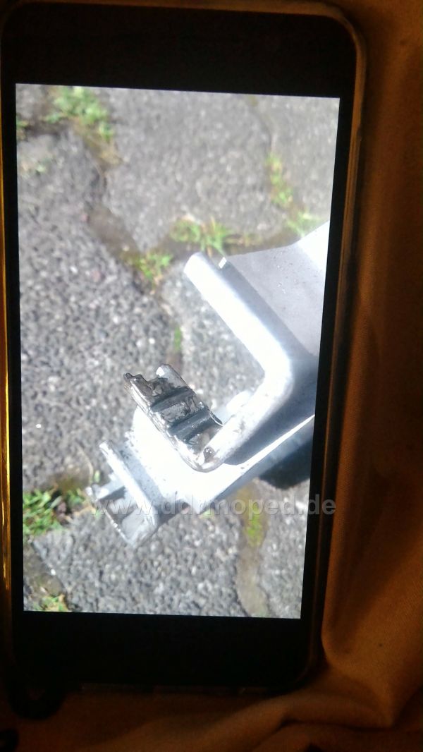

Hallo zusammen,
Nach ca. 2 jahren wäre ich nun bereit die Straßen mit meinem Dreirad unsicher zu machen.
Leider macht mir meine Kette hier ein Strich durch die Rechnung.
Sie schleift im Aludeckel, siehe Foto.
Verbaut ist ein 11er Ritzel.
Ich habe auch neue federbeine komplett verbaut. Mittenmaß 34cm.
Bekannter meinte ich solle mir kürzere bestellen mit 31cm.
Aber 34 ist doch original.
Ich habe das Bj. 1983 Fa. Brandis.
Die kette liegt oben auch sehr stramm auf dem schwingenlager auf.
Kommt jemand aus NRW Oberberg?
Was stimmt hier nicht?

Geschrieben am: 15.08.2016, 06:54
Beiträge: 6818
Bei mir waren das die Schraube von dem Stoßdämpfer. Die hatte meinen Kettenkasten hochgedrückt. Schraube gedreht und schon passte es...

Geschrieben am: 15.08.2016, 17:44
Beiträge: 2366
Mitgliedsnummer.: 2215
Mitglied seit: 11.05.2009
Sehr ungewöhnliches Problem, normalerweise verhindern das die je 2 Gummischienen innerhalb der Kettenbaelge. Sonst kann die Ursache nur eine starke Schräglage deiner Hinterradschwinge sein, mehr fällt mir nicht mehr zur Ursache ein. hmm.gif

Ich denke ich habe den Fehler gefunden und behoben.
Die Motorhalterung hinten war vom Vorbesitzer geschweißt und nicht mehr original.
Ich habe den originalen Zustand wieder hergestellt.
Jetzt passt es....kette läuft zwar nicht mittig in den kaste n(höhe) rein, es geht aber.

  Geschrieben am: 13.11.2016, 19:41
Beiträge: 808
Mitgliedsnummer.: 5642
Mitglied seit: 03.07.2012
Die Schwinge könnte trotzdem noch eine zusätzliche Sache sein ! Soweit ich weiß sind da noch die alten Schwingenlager drinnen. Die würde ich an deiner Stelle wechseln.

Geschrieben am: 02.12.2016, 17:54
Beiträge: 1030
Mitgliedsnummer.: 9199
Mitglied seit: 14.11.2016
ist das 11er Ritzel beim DUO original? kommt mir sehr klein vor - Gruß
