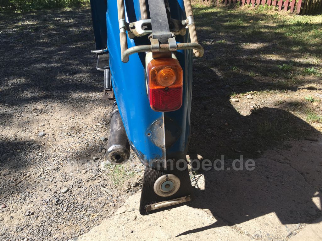

Ob der Spritzlappen rangehört weiß ich nicht. Vielleicht sagt da
noch jemand was dazu.
Gruß Nathanael

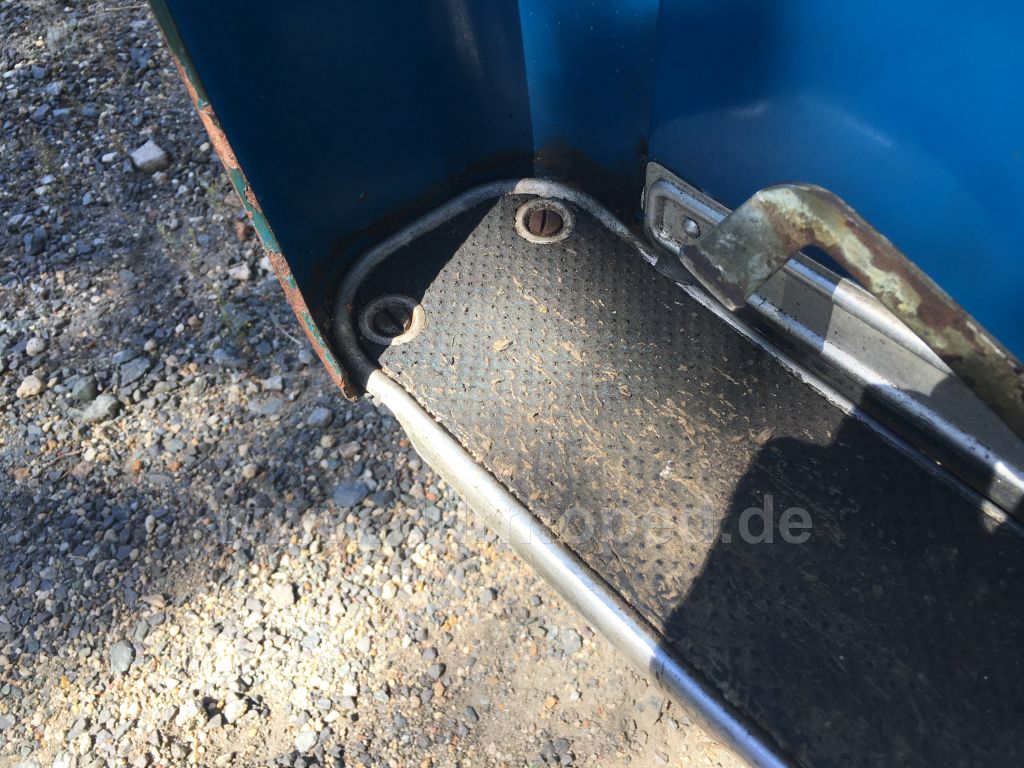

Das Trittbrett mit Rautenmuster. Da könnte ich einen Satz abgeben.
Gruß Nathanael

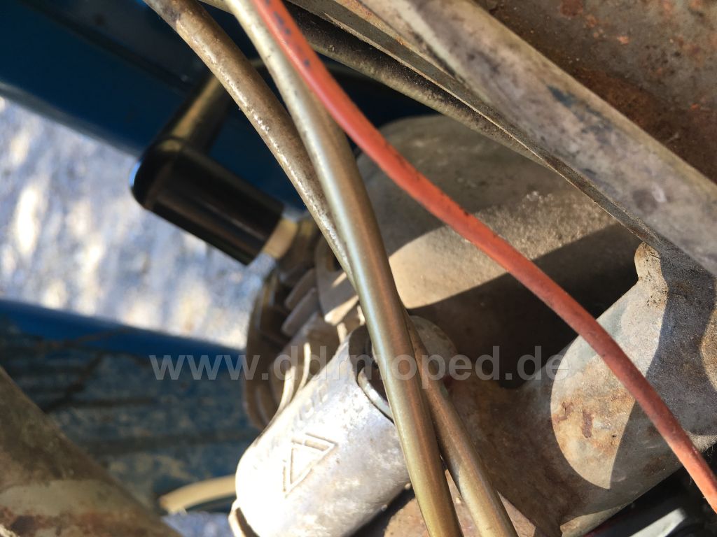

Alu Reibungsstoßdämpfer
Gruß Nathanael

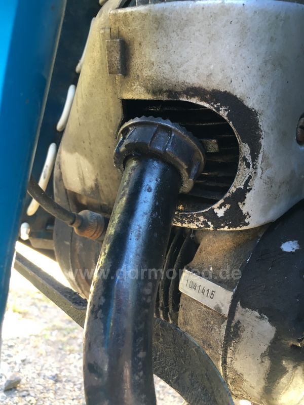

Auch speziell und nicht so gut zu bekommen das Luftleitblech aus Alu, dass um den Krümmer geht.
Da siehst du auch gleich meine Motornummer. Vergleich die mal mit deiner ob das auch mit dem
Baujahr zusammen passt.
Gruß Nathanael

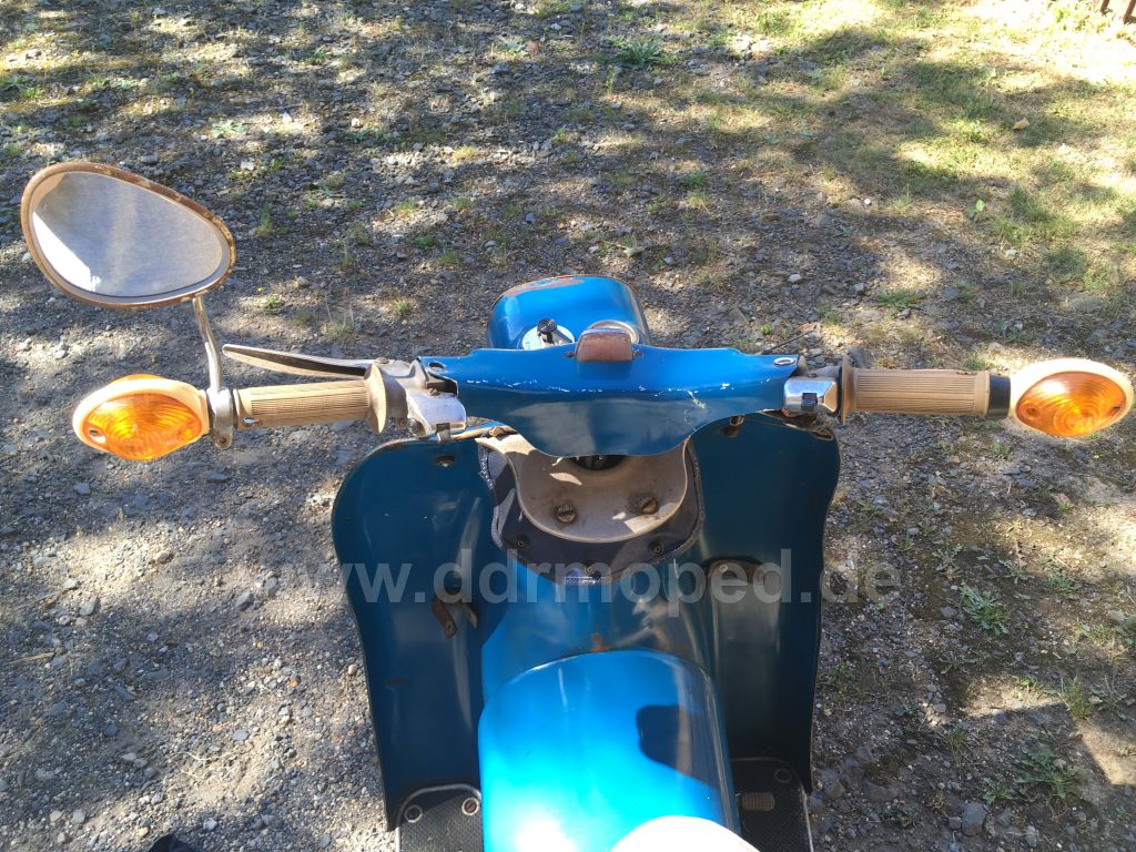

Hier nochmal der Lenker komplett. Leider ohne das Alu Abstandsstück zum Blinker auf der rechten Seite. DRINGEND GESUCHT!!! BITTE PER PM BEI MIR MELDEN WER EINS HAT.
PS: Schau dir deinen Lenker nochmal genau an ich denke du hast nicht den kurzen Lenker weil du die langen Griffgummis hast.
Gruß Nathanael

Spritzlappen gab es nicht von Werk aus, deiner wird von einem DDR Anhänger sein. Sitzbankbleche weiss ich nicht, ob es die als nach Fertigung gibt. Ich greife im Zweifelsfall immer auf Originalteile zurück, die passen exakt u. Halten bei entsprechender Pflege eigentlich ewig. Nächste Woche ist in Torgau großer teilemarkt 😉 und die sitzdecke( als perfekte dem Original sehr nahe kommende) Nachfertigung bekommst du hier übers Forum vom ' KR 50 Peter' glaub ich heißt der. Musst mal selber gucken. Das Sitzkissen soll von Engisch oldtimerheandler gut sein.
@S50FanPL
Kannst Du den Lenker einfach mal messen??
Das erscheint mir am einfachsten. Evtl, auch die Länge der Griffe.
Vielen Dank
S50FanPL
Geschrieben am: 31.08.2016, 18:05
Beiträge: 766
Mitgliedsnummer.: 9059
Mitglied seit: 22.08.2016
Ich habe aus der Fahrerperspektive gemessen. Da sind es ca. 54cm und 10cm die Griffe. Und zum Vergleich hab ich noch bei meiner 74er Schwalbe gemessen da sind es 59cm und 12cm die Griffe.

Geschrieben am: 01.09.2016, 23:59
QUOTE (S50FanPL @ 31.08.2016, 18:05)
Der Lenker ist meiner Meinung nach ein kurzer, denn die langen schwarzen Griffgummi wurde gekürzt. Passende Griffgummi in Originaloptik gibt es übrigens hier Griffgummi kurz beige

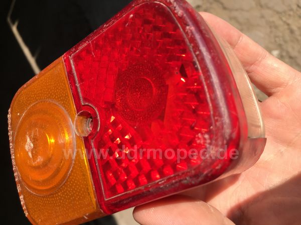

Was mich noch interresieren würde.
Bei dem originalem Rücklicht, gelb-rot, ist in der roten hälfte ein Reflektor verbaut oder ist das einfach nur geriffelt.
Der rote Teil ist der durchgängig oder ist da ein "Nummernschildausschnitt" vorhanden?
Bei dem hier, im Ersatzteilshop angebotenem, ist das vergleichbar?

Ich helf gerne. Werde dann mal noch ein Detailfoto vom Rüli machen. Meine Erkenntnisse was bei
meinem Vögelchen noch fehlt haben sich auch gemehrt und ich sag nur soviel es wird immer Teurer. Manche simple Teile wie ein gebrauchter beiger Blendrahmen werden einfach nicht angeboten. Dafür kostet ein Baldauf Rückstrahler (der ja bei dir zum Glück vorhanden ist )bis zu 100€!!! Geht's noch? Da getraut man sich ja fast nicht aus dem Haus wenn man alle seltenen Teile verbaut hat.
Gruß Nathanael
S50FanPL
Geschrieben am: 02.09.2016, 13:35
Beiträge: 766
So hier das versprochene Foto. Wo kommst du eigentlich her Gerri? Vielleicht könnte man sich ja mal treffen. Im Shop gibt's ja jetzt eine verbesserte Version mit dem Flügelsymbol. Ich denke die Kappe kann man kaufen. Bis zu 50€ fürs Original is halt schon ne Hausnummer.
