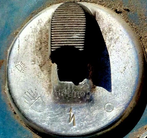

1. Das Parklicht. Hatte das einen verchromten Sockel? Auf einigen Bildern sieht man wie eine Erhöhung. Bzw. welchem Baujahr ist dieses zuzuordnen.
2. Die Symbolik auf der Zündschloßabdeckung. Bei mir steht das Parklichtsymbol schräg. Das habe ich bis jetzt eigentlich nicht noch einmal gesehen. Ich habe bis jetzt nur den Unterschied im Blitz erkannt. Wie sah es denn in den "alten" Baujahren aus?

Geschrieben am: 24.10.2016, 14:44
Habe auch welche mit schrägem Parklicht.
Auch wenn es nicht gleich auffällt, es gubt mehrere verschiedene Abdeckungen.
Also ich kann nur mal wieder ein Bild von meiner 66er zeigen. Ob das so passt? Das sollen mal die Supernerds sagen. Ich möchte das natürlich auch wissen. Aber zeig doch mal ein Bild von deiner Abdeckung.
Gruß Nathanael

Leider habe ich nur ein altes Bild auf die schnelle.

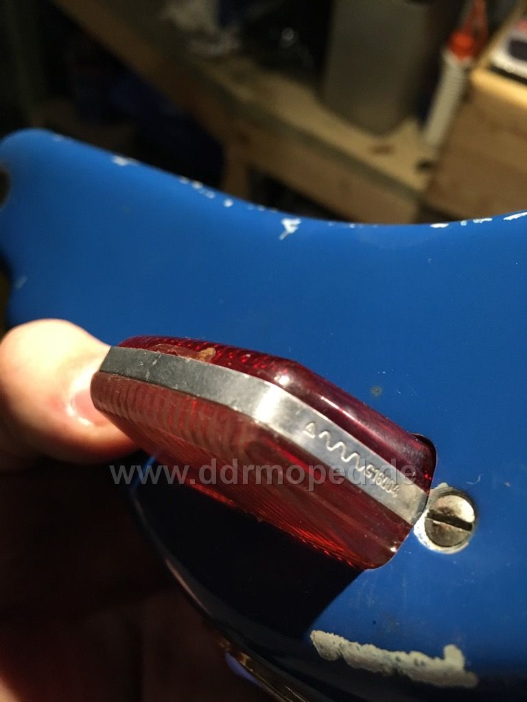

So hab Fotos gemacht.
Gruß Nathanael

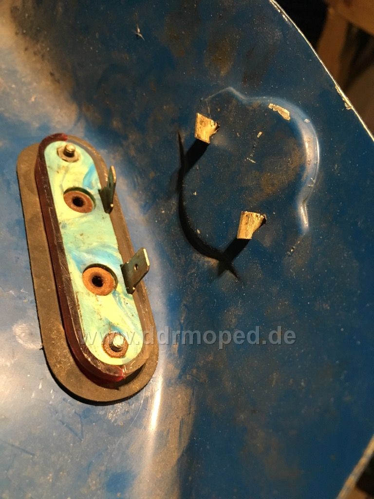

Bild 2
Gruß Nathanael

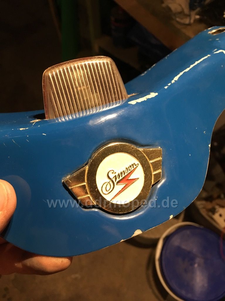

Bild 3
Gruß Nathanael

Ja also ich mach immer mal was an der Schwalbe hab aber nicht soviel Zeit. Fahren tut sie derzeit auch nicht. Und die Lenkerabdeckung hab ich extra für dich demontiert. biggrin.gif Und ein paar Teile hab ich auch hier und da rumliegen die ich in der Vergangenheit schon mal gesammelt/zusammengetragen habe.
Ich wollte mal wissen wo du her kommst.
Wenn ich mal richtig zur Schwalbe dazu komme werde ich auch einen Thread dazu machen. 64er Threads gibt es ja schon viele. Aber wir beide müssen ja auch mal wissen was dran war 1966 und was nicht. Schwierig und teuer wird's ja immer bei den Teilen die 1964 auch schon dran waren und inzwischen nur noch Fantasiepreise verlangt werden. Alle möglichen Deppen verkaufen jetzt 64er Schrottteile und wollen damit Kohle machen. So langsam macht das keinen Spaß mehr wenn die Relationen nicht mehr stimmen.
Gruß Nathanael

1. Ist beim Bj.66 die Lenkerblecherhöhung für das Parklicht noch vorhanden oder ist das Blech jetzt gerade?

Also 1, Bj. 1966 Lenkerabdeckung in Aluminium ohne Standlichterhöhung.
