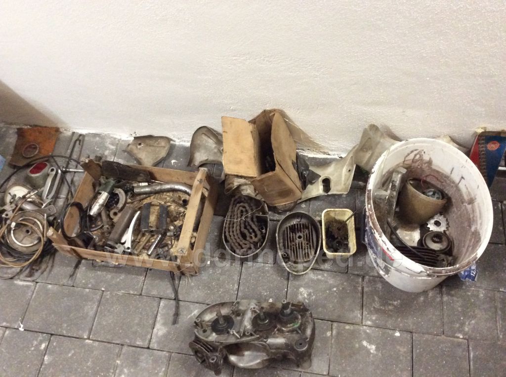

Chräschi
Geschrieben am: 03.09.2016, 21:15
Beiträge: 21
Mitgliedsnummer.: 9084
Mitglied seit: 31.08.2016
Heute bei Mutti in der Scheune noch paar Ersatzteile gefunden biggrin.gif . Mal sehen was man davon noch gebrauchen kann......
Kann mir jemand zwecks eines Ersatzteilkataloges behilflich sein? Jemand schrieb, dass die meisten Teile und auch der Motor nach nem 61 er aussieht würde ich den natürlich auch gerne so Original wie möglich wieder herrichten.
Mit freundlichen Grüßen
Chräschi
Geschrieben am: 03.09.2016, 21:16
Beiträge: 21
QUOTE (Chräschi @ 03.09.2016, 21:15)
Foto
