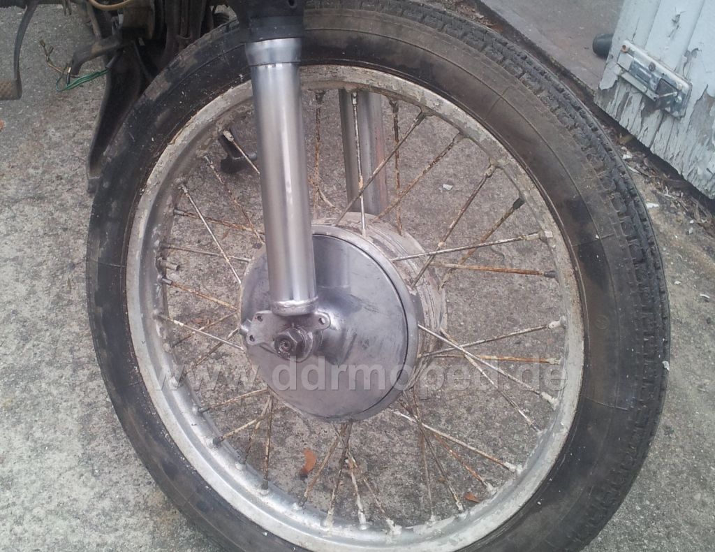

Kleiner Fortschritt , die Gabel vom Lack befreit , werde wohl aber später mal neu verchromen lassen wink.gif
Gruss Detlef
subfossil
Geschrieben am: 11.10.2016, 20:18
Beiträge: 2990
Mitgliedsnummer.: 4240
Mitglied seit: 24.02.2011
Mfg Nico

QUOTE (subfossil @ 11.10.2016, 21:18)
Ja, z. B. Rad zerlegen - Nabe und Felgenring wieder zum Glänzen bringen.
Speichen schön sauber machen und einölen, so sind nur noch paar Roststellen zu sehen.
Das Ganze wieder zusammen stecken, sieht dann wieder richtig schön und gebraucht aus wink.gif
Gruß Svid (Thomas)

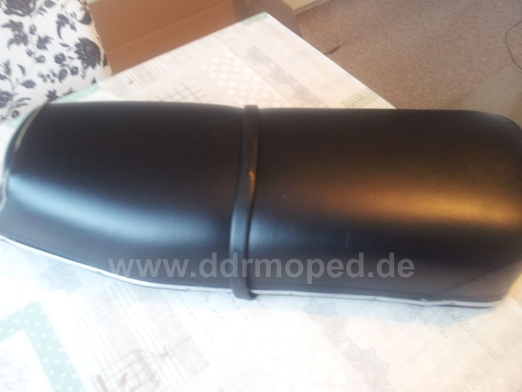

So , kleines Update , die schwierigste Hürde aus meiner Sicht geschafft , eine unbenutzte neue Sitzbank mit kleinen Lagerspuren von GÜSI _clap_1.gif
Gruss Detlef
