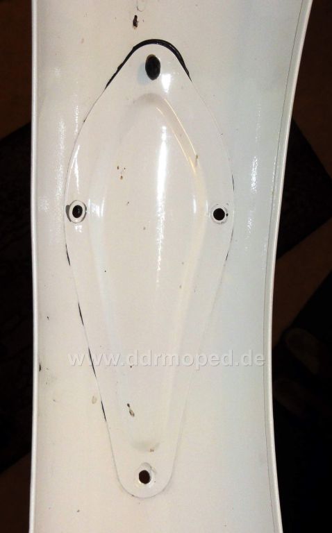

noch ein kleiner Tip: gerade bei den Langen S50 Schutzblechen empfehle ich die S70 Schutzblechverstärkung, am besten mit Karosseriekleber einkleben dann kann man sich die obere Schraube sparen und das Schutzblech sitzt bombenfest ohne einzureißen

ich hatte selber schon das Problem mit s50 Schutzblechen, alles schön restauriert und nach ca 2 Jahre (wurde aber auch gefahren) waren sie eingerissen, wegen der Vibration - also danke, alles für die Katz und nochmal von vorn - mit Verstärkung hält es halt , das Blech hat früher 2,-Mark gekostet jetzt sind wir bei ca 12€

habe gerade schnell mal das Schutzblech ausgebaut und ein Foto gemacht - die vordere Schraube habe ich weggelassen und die Verstärkung mit Karosseriekleber eingeklebt - ist nun bombenfest
