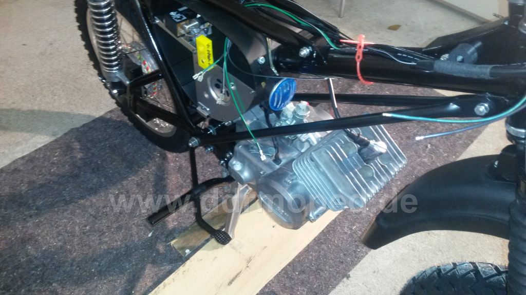

Ui, ein Motor
Gruß Jürgen
Geschrieben am: 25.11.2016, 15:59
QUOTE (jbie @ 24.11.2016, 21:08)
Ui, ein Motor
Ein kleiner Tip.
Dein Kabel von der Zündung kommt an der verkehrten Stelle aus dem Motor.
Am oberen Kettenschlauch ist noch eine Aussparung für das Kabel ( S51 ).
Die Öffnung, die du genutzt hast, ist für Schwalbe und SR50, da die Kabel dort "nach vorn" verlaufen.
Mfg Andi

jbie
Geschrieben am: 25.11.2016, 17:39
Beiträge: 246
Mitgliedsnummer.: 9187
Mitglied seit: 07.11.2016
Danke für den Hinweis. Das Kabel hat ja die Werkstatt so verbaut wo ich
den Motor zur Reparatur hatte. Die hätten es eigentlich wissen sollen.
Ok, ich werde es anders verlegen. Dann benötige ich aber noch einen Blindstopfen.
Schlauch benötige ich auch noch. Ist das der Gleiche wie vom Tank zum Vergaser?

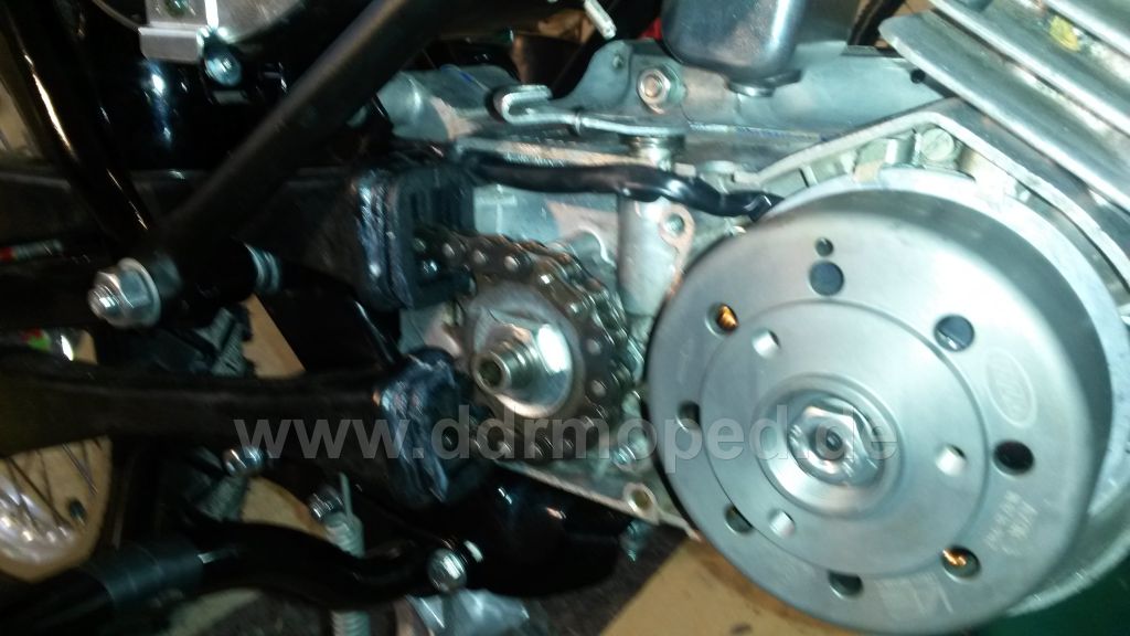

und 2. Die Abdeckung vom Kettenkasten schleift am Mittnehmer sehr stark.
Ja Scheibe ist drann.
Schon beim Montieren der Abdeckung musste ich viel Kraft anwenden um die
überhaupt über den Mitnehmer zu bekommen.
Gruß Jürgen
Gruß Jürgen

jbie
Geschrieben am: 25.11.2016, 18:51
Beiträge: 246
QUOTE (Andi0105 @ 25.11.2016, 18:25)
Das am Kettenkastenring was schleift soll nicht so sein.
Mmmm - was mache ich jetzt dagegen?
Ich hatte zuerst ein Set mit Mitnehmen, Kette, Ritzel und Kettenkasten usw.
Dieser Kettenkasten war aber minderwertig, hart und schon beim Auspacken kaputt.
Daraufhin hat mein Händler diesen getauscht.
Der neue ist aus viel weicherem Material und hat auch die Gummistopfen.
Aber scheinbar passt der nicht zu dem Mitnehmer aus dem Set.
Gruß Jürgen
Gruß Jürgen
Geschrieben am: 25.11.2016, 19:07
QUOTE (jbie @ 25.11.2016, 19:51)
Ich will jetzt nicht klugsch...en, aber da bin ich wieder bei Originalteilen. Das passt einfach.
Woran es jetzt genau bei dir nicht passt, kann ich aus eigener Erfahrung jetzt nicht sagen.
Hatte bisher keins dieser Teile bei mir gegen einen Nachbau tauschen müssen.
Mfg Andi

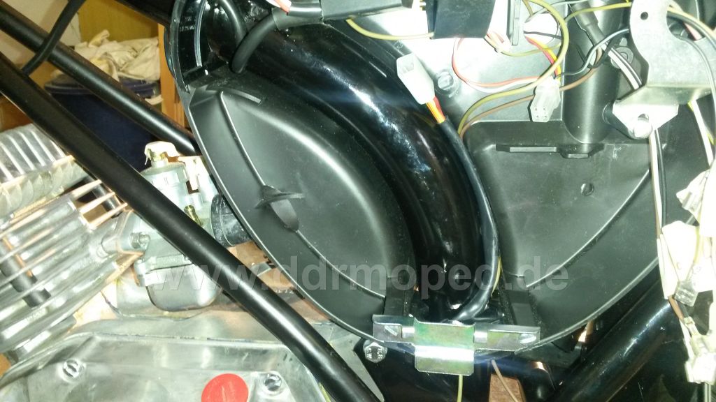

Kabel anders verlegt. Stimmt das jetzt so?
Gruß Jürgen
Gruß Jürgen

Hallo zur Kupplungseinstellung - mit dem Hebel die 90° Stellung zum Motor und dann Druckschraube bis ran drehen ist richtig , es giebt nur oft Probleme mit den Nachbaubowdenzügen die passen dann evtl. nicht die sollte man dann anpassen oder gleich selber Herstellen // zum Kettenritzel - Nachbauteile sind oft nicht richtig gegossen und da ist das Alu nicht richtig rund das kann man aber leicht mit einer Feile nacharbeiten // die Kabel liegen jetzt richtig // noch ein kleiner Tip: zwischen den vorderen unteren Holmen der Telegabel würde ich noch ein Gabelquerjoch einbauen das verstärkt die Gabel und Sie ist nicht so schwammig
