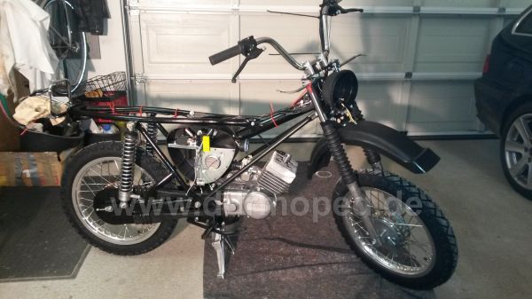

Sind die Nachbau Bautenzüge zu lang oder zu kurz?
Mit dem Telegabel Joch warte ich noch bis ich die erste Runde gefahren bin.
Jetzt habe ich erst mal die Federbeine hinten auf das richtige Maß gebracht,
in dem ich die Dämpfer gewechselt habe. Federn und alle anderen Teile sind geblieben
und passen auch soweit.
Ein kleines Problem gab es dabei, die neuen Dämpfer Elemente sind pulverbeschichtet,
eine Unart, dadurch ging es etwas eng zu beim montieren der Verstellhebel.
Aber jetzt steht die Schwinge fast waagerecht und die Ständer berühren den Boden. biggrin.gif
Mittlerweile stellt sich mir die Frage, wieso die Nachbauten immer anders sein müssen als
das Original. Der Aufwand das einfach 1:1 herzustellen ist doch der Gleiche.
Vielleicht sollte man sich da mal als Community an die Hersteller wenden.
Gruß Jürgen
Gruß Jürgen
gs51
Geschrieben am: 26.11.2016, 17:06
Beiträge: 1030
Mitgliedsnummer.: 9199
Mitglied seit: 14.11.2016
ich glaube das die hülle zu lang ist , die kann man aber kürzen - einfach die Abschlusskappe herunter schieben , mit dem Cuttermesser die äußere Isolierung auf das gewünschte Maß abisolieren (war bei mir ca 1cm) mit der Eisensäge vorsichtig die Hülle durchgesägt , dann wird es etwas schwieriger am besten mit zwei guten Zangen (z.B. Knipex) das kleine stück äußere Hülle über die Seele aufwickeln und abnehmen Endkappe wieder drauf und mit zwei Körnerschlägen sichern // ist dein Lenker original ? der sieht sehr hoch aus Gruß

Ich habe zwei Lenker.
Der auf den Fotos ist ein Nachbau Enduro Lenker.
Ich schätze mal, den lasse ich auch drauf.
Außerdem habe ich noch einen Sportlenker mit ABE hier.
Aber der ist sehr breit und eher ungeeignet für meine Tochter falls die später mal fahren will.
Gruß Jürgen
Gruß Jürgen

Lässt du das hintere Schutzblech so lang? Das scheint die Länge der S50-/früher S51-Schutzbleche zu haben. Ich finde das sieht an einer Enduro irgendwie unstimmig aus.
Da hast du vollkommen Recht.
Das muss noch etwas kürzer werden.
Allerdings ist das schon lackiert, also muss ich zaubern.
Gruß Jürgen
Gruß Jürgen

Hmm, schade. Hast du es lackieren lassen oder war es ein schwarzes?
jbie
Geschrieben am: 29.11.2016, 09:31
Beiträge: 246
Mitgliedsnummer.: 9187
Mitglied seit: 07.11.2016
Das ist nachträglich schwarz lackiert, war nur grundiert
Das ist aber zu machen, da der Spritzschutz die Schnittkante verdeckt.
Und wenn es doch schief geht kommt eben noch mal lack drauf.
Gruß Jürgen

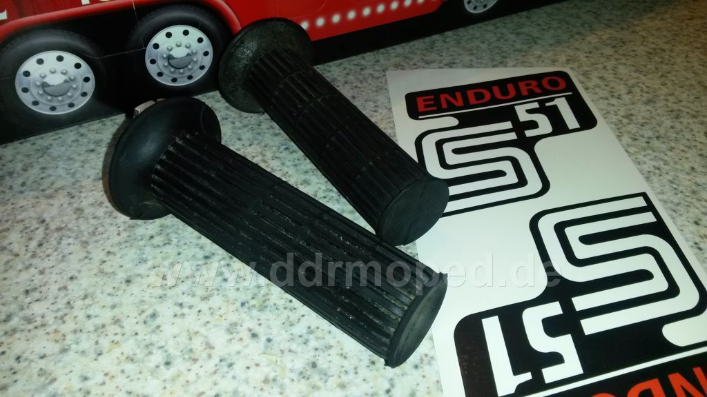

Gruß Jürgen

Schaut doch gut aus, die Aufkleber, mit Skalpell um die Umrandung fahren. Müßte dann besser aussehen
